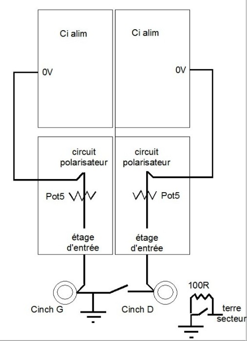

Juste un mot pour rappeler que tout parasite capté par la ficelle d'entrée est considéré comme un signal audio à amplifier, la corr.diff. le laissera intact.
Personnellement je blinde en évitant les boucles de masse :
sur ce schéma de principe on voit que le seul point de masse est relié au châssis au niveau des Cinch, le 0V des alimentations est flottant :

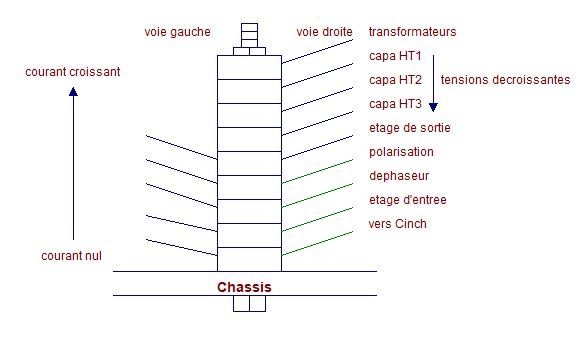

Une autre solution consiste à réaliser un empilement des lignes 0V à courant croissant, avec toujours le blindage Cinch au plus proche de la tôle :

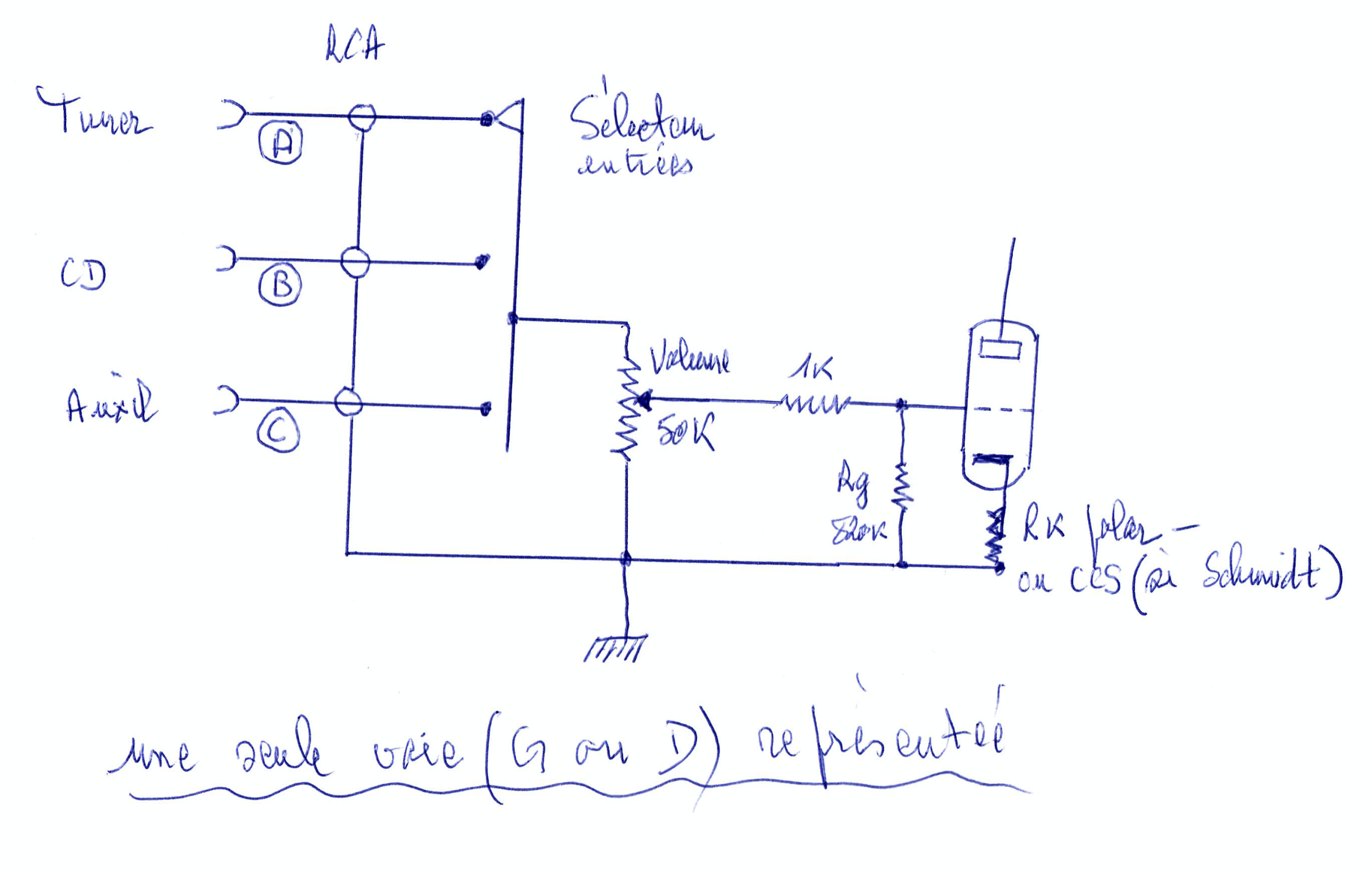

Salut Grégoire,
On s'est mal compris ou je me suis exprimé aussi mal qu'un politicard tordu formaté par l'ENA en période électorale ...
Mon constat est valable pour tout ampli "multi-entrées sélectées" avec ou sans CorDiff ...et n'a à priori aucun rapport avec les impédances ramenées en // vers le TS ...
Un petit schéma "à mano" :
Je voulais simplement parler du fait de rapprocher sur une grande longueur ( la profondeur du châssis) et de très près (comme dans un toron) les conducteurs "chauds" venant de chaque RCA d'entrée...
Sur mon gribouillis , ce sont les conducteurs "chauds" A, B et C des 3 entrées.
J'ai constaté "de audiu" que si par exemple , je laisse en fonctionnement le tuner sur son entrée Tuner et que je sélecte l'entrée CD , mais sans mettre en marche le lecteur CD , en poussant le potar de volume à fond, j'entends faiblement, mais distinctement la musique issue du tuner ...
Or il n'y a pas de liaison électrique par un conducteur entre l'entrée Tuner et l'entrée CD car le sélecteur fait un choix unique ...
Je suppute donc que c'est par effet capacitif le long des conducteurs "chauds quasi-toronnés" que la diaphonie inter-entrées apparaît :?:
Ce phénomène existe bien-sûr pour nimporte quelle source connectée si les 3 conducteurs "chauds" sont très proches l'un de l'autre sur un longueur non-négligeable : la profondeur du châssis ...
Ce qui valide la solution de Guy d'un sélecteur très proche des RCA d'entrées , car en sortie de sélecteur, il n'y a plus qu'un seul long conducteur "chaud" qui va vers le potar de volume.
En torsadant séparèment pour chaque entrée le conducteur "chaud" et le conducteur "froid" correspondant , le phénomène de diaphonie inter-entrées constaté plus haut , disparaît quasi-complètement ... toujours sous réserves que les autres conducteurs torsadés "chauds et froids" des autres entrées soient séparés d'environ 1/2 cm entre eux !
Ensuit, il y a le PB des "boucles de masse" consécutives aux blindages raccordés aux 2 bouts des liaisons externes par câble RCA, mais ça , tu sais comment faire ...
J'espère avoir été plus explicite...
Amicalement - Daniel

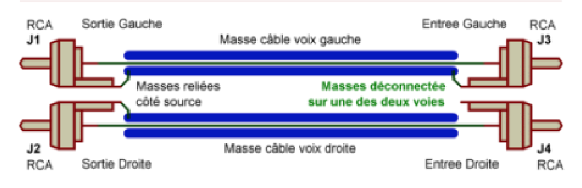

Pour les câbles externes de liaison qui sont souvent blindés , j'utilise TOUJOURS la méthode suivante pour éviter les boucles de masses génératrices de ronflette , c'est à dire que je coupe d'un seul côté le blindage sur une seule RCA à une seule extrêmité ==> (voir RCA repèrée J4 sur le schéma suivant) :
Cette méthode conserve" l'effet blindage" mais "ouvre" la boucle formée par les 2 blindages G et D qui se "rebouclaient" avant coupure au niveau des 4 points froids (G et D à chaque extrêmité)

Mais Gloup , pas Glop comme dirait Pif , c'est quoi la DDP entre la borne male de J4 et .... le reste ?
Va falloir moi aussi que je révise ma loi d'ohm , non ?
Pas de souci , David va s'en occuper
MessagePosté: Ven 26 Fév 2021, 13:24
Hooooo... Làààà ... Gérard !!!
Quand tu connectes un câble de liaison RCA à l'ampli et et simultanèment à une source (CD, Tuner, etc ...)
Il y a de chaque côté source et ampli une liaison filaire interne à l'ampli et aussi interne à la source ...
En effet , dans chacun de ces appareils (source et ampli) , les points froids des fiches RCA (G et D) sont connectés ensemble au "zéro volt" de référence ==> ("Zéro Volt" qui d'ailleurs peut se trouver à n'importe quel potentiel que l'on a décidé de choisir ...)
J'utilise le terme de "Zéro Volt" au lieu du terme impropre de "masse" , parce que cette soit-disant "masse" est généralement directement connectée au châssis métal de l'appareil et donc normalement au connecteur "jaune/vert" du secteur ...
Cette appellation passe-partout de "masse" amène souvent à confondre la terre secteur et la tension de référence (parfois différente du potentiel zéro ...) que l'on a choisi pour le schéma de l'ampli.
Donc il y a bien une DDP "signal" à la borne mâle de la fiche RCA en "J4" entre cette borne mâle et le "Zéro Volt" de l'ampli.
La liaison des "Zéro Volt" entre l'ampli est la source est donc bien réalisée par le blindage non-coupé du câble RCA de l'autre côté (J1 et J3)
Avec l'avantage que la "boucle de masse(s)" formée par les 2 blindages lorsque ces 2 blindages sont connectés à chaque bout à leur RCA respective devient une boucle ouverte (en J4) ... et ne ramasse plus toutes le perturbations locales du coin. et même d'ailleurs ...
Ne jamais oublier, cher collègue Diyeur confirmé par ses pairs , que "I = R x U cosinus lambda audiophile" ...même si apparemment ..; quand on regarde mal ... on croit supposer que le "circuit de retour "des points froids semble (et sans investigation plus avancée ...) visuellement mais faussement coupé ...
En fait , le "retour" des points froids (blindages) n'est coupé que si (et seulement si ..; ) le câble de liaison RCA (G et D) n'est branché nulle part à ses extrémités ...
Tu as compris ? ou je demande à DAvid de te faire un cours de rattrapage ... Na Na Nère !!!

Je me serais contenté que tu me répondes que , sur ton magnifique diagramme polychrome , il manquait simplement un strap entre les points froids de J3 et J4 ...
mais puisque tu as décidé de m'emberlificoter dans tes circonvolutions scabreuses , et qu'on va rester deux (trois peut etre ? ) à jouer aux cons , si je te comprend bien le retour du signal audio par le point froid passe aussi par les points "zéro " des deux items , reliés je suppose par le retour de masse secteur plus ou moins tamponné par résistance ou polar quelconque , un vrai casse téte pour ce petit signal si fragile ?
Bon , j'ai toujours besoin d'une remise à niveau par David , mais faites gaffe ! si ça n'est pas plus convaincant , je retourne sur le Bleu consulter le Maitre en la matiére , Mister F Ibre soi méme !

Pour Gérard,
Meuhhhh non ... pas par le "retour de masse secteur" ... disait un quadrupède bovin du plateau voisin qui en compte mille ...
Simplement que les 2 points froids des RCA J1 et J2 femelles (intérieurement à l'appareil , par exemple ici la source "tuner") , sont reliés tous les 2 au "Zéro Volt" interne du tuner , donc bien directement connectés "ensemble" ... par quelques cm de câblage interne ... (de diamètre suffisant ... Bien-Entendu dirait le "maître et talon" (d'Achille) du bleu" ...
Et qu'à l'autre bout , aux entrées RCA femelles (intérieurement à l'ampli ), les 2 points froids des RCA J3 et J4 sont bien reliés tous les 2 au "Zéro Volt" de l'ampli ... donc aussi directement connectés ensemble par quelques cm de câblage ...
En coupant le blindage sur une seule RCA mâle en J4, je n'ai fait qu'ouvrir la longue boucle inutile que formaient les 2 blindages G et D du cordon de liaison externe entre une source externe et l'entrée de l'ampli ...
Sans interrompre physiquement (et filairement) ni à G ni à D , le "cheminement" A/R" du signal entre les 2 appareils ...
Je promets de ne plus utiliser de diagramme polychrome quand je te cause ..., il me semblerait que ça te brouille l'écoute ...
NB : Seuls les hérétiques (tac ...), méritent d'être bannis tub20
