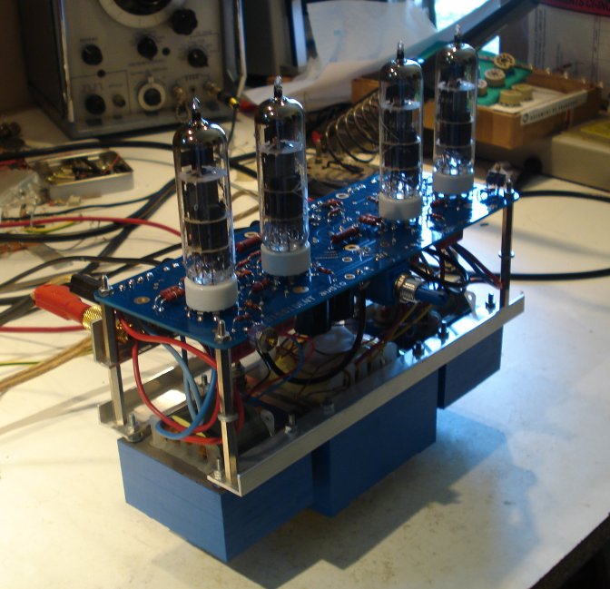

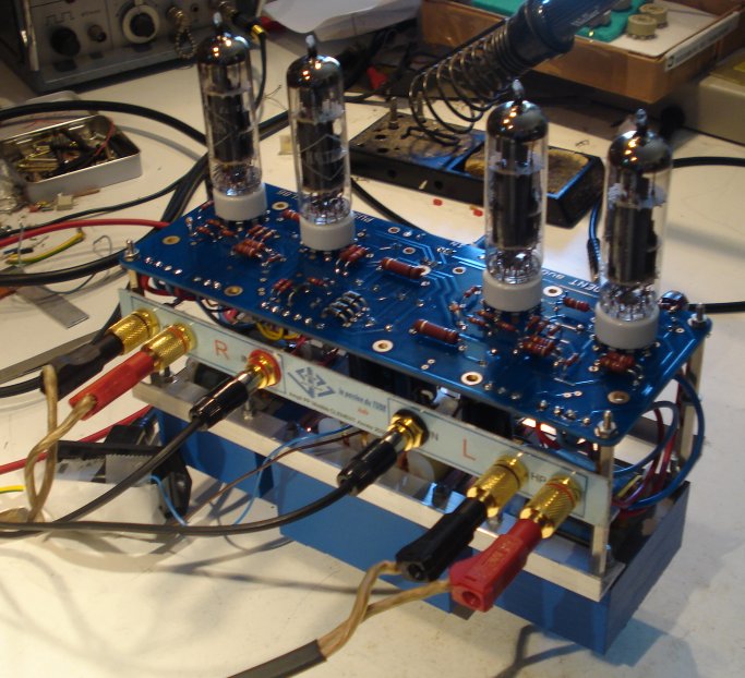

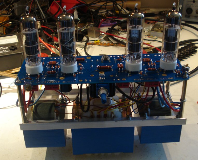

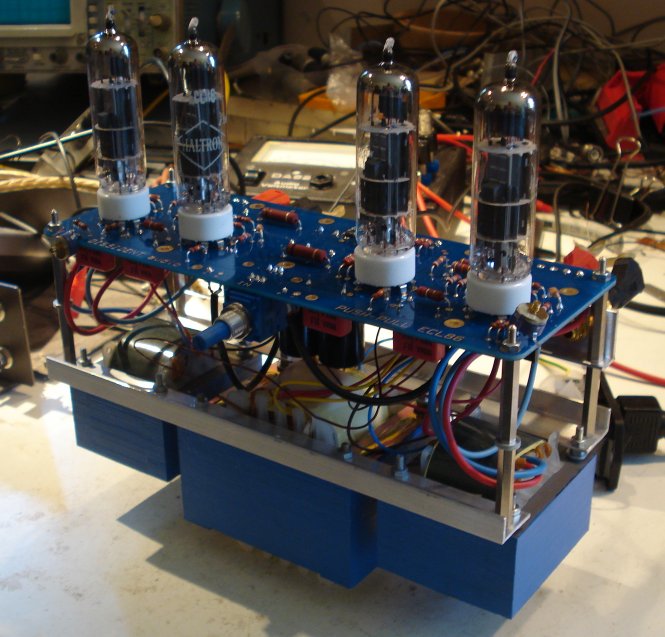

Visite de J.P.Bazin avec sa réalisation originale :
Mesures en tous points conformes à celles publiées ici:
http://www.dissident-audio.com/PP_ECL86/DA36.pdf

C'est fou ce qu'on peut faire avec 2 non, 3 cornières et un peu d'ingéniosité !. Étonnant ! non ?
Comme ça, c'est vraiment monolithique; reste à faire une boite autour.

Branchement des transfos de sortie pour que la CR soit "à l'endroit":
Primaire:
-Brun > A1
-Rouge > HT
-Bleu > A2
Secondaire:
-Bleu > GND
-Rouge > 8R
Condensteur C9: 10pF (oui, 10 picofarad ... environ).
Sur les photos ci-dessus, on devine des ajustables "plastique", très pratique à régler avec un scope et un géné de carrés à 10 Khz.
Seb/Wismerhill, à toi de nous implanter ça sur la prochaine fournée:
http://www.electronique-diffusion.fr/pr ... ts_id=1408
Et encore bravo pour la première série, tout est parti au quart de tour sans aucune modif tub30
Charly/érato, les transfos: 18Hz >>> 70Khz @ -1 dB (mesuré à 4 Watts) cocktail
