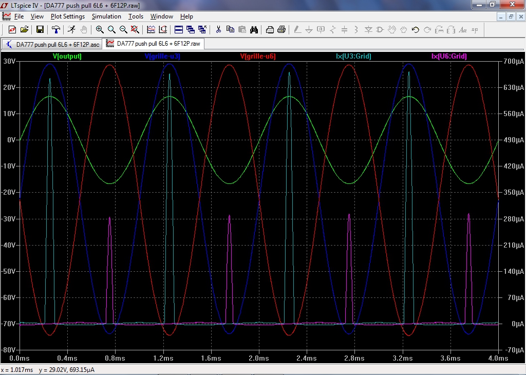

Au départ je voulais utilisé des EF80 et 6N6P , mais ça fait 4 tubes
hors avec les 6F12P on n'a que 2 tubes :mrgreen: avant d'attaquer les 6P3S

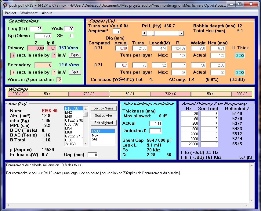

Bref voici les captures d'écran de l'état actuel de mon projet
les schémas, les fichiers, le TRS et tout ce qui faut pour suivre ce projet , pour ceux qui
voudraient me suivre
J'attends bien entendu les commentaires , et surtout les points a améliorer
tant au niveau schéma que transfo :wink:
Bref reste l'alim a définir mais j'ai déjà bien débroussaillé je pense :oops:
Pascal et Yves, le TRS est avec CFB 10% et bi-filaires pour le secondaire
6600K d'impédance plaque à plaque , je me suis servi des données de Opt-DA
pour les données de la feuille XL pour générer le modèle de TRS sous Spice
La puissance est volontairement limitée et la THD est étonnante ( Perso j'y crois pas du tout ) voir le fichier Log sous LTC
J'ai hâte de lire vos améliorations ou corrections des conneries que j'ai générée
Le PP fonctionne avec un léger courant grille
les point de fonctionnement sont a mon avis cohérent , voir la simul
Allez assez de Blabla les fichiers
A tout de suite tub15

ouai , fait vraiment bon cette aprem , je pense faire aussi une petite ballade en coline avec la petite famille , pour la puissance on arrive à 16watt environ d'après mon calcul ?
 Sujet du message: Re: nouveau projet
MessagePosté: Sam 05 Fév 2011, 16:04
Messages: 9429
Oui 17 , presque 18Watts , en fait 17 Volts crète à crète sur 8 ohm
prix à payer pour une THD relativement basse et une BP bien fournie comme résultat
le tout pour 1 Volts càc en entrée
Perso c'est déjà trop puissant :oops: ,
