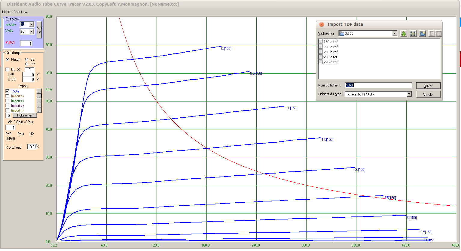

bonjour pour TCT tu ouvre le fichier TDF par import voir capture et tu sélectionne à l'écran suivant
la ou les tensions de grilles que tu veux voir affichées
pour les droite de charge tu doit regarder la 2ème capture que j'ai posté
tu rentre les limites et tu clique sur le graphe pour faire apparaître les 3 points
si Yves passe par là il t'en diras plus :mrgreen: tub18

Certes, certes . . . mais comme il n'y a pas de fichier pour la EL156 . . . ça ne mènera pas loin 8)
D'autant que le mode "charge répartie" n'est pas prévu :(
C'est exactement ce que je n'arrive pas à faire. J'ai seulement une page TDF vierge. :evil:

Tu doit télécharger le dossier des TDF sur le site de Yves
voir ici http://www.dissident-audio.com/AutoIndex/index.php?dir=Traceur/TDFiles/&file=TDF1.zip
et le complet ici avec la mise à jour des TDF et logicielle http://www.dissident-audio.com/AutoIndex/index.php?dir=Traceur/&file=TCTupdate.zip

J'avais tout importé, et je viens de comprendre le mode cooking... :lol:
