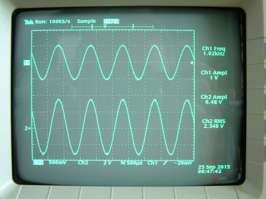

Avec une résistance de 100k en CR je n'ai plus que 6,5v cc, ce qui est trop bas, en remplaçant la R3 (10k)par une 5k je reviens à une valeur de swing normal de +/- 6,5v, j'ai préféré laissé la 10K en R3 et j'ai mis 470k pour la CR, je suppose que cela revient au même :?: En fait la valeur de cette résistance de CR est liée à l'amplitude de signal sur les gr des EL84.
Sinon l'ampli fonctionne très bien, la qualité du son est extra, je souhaiterai juste savoir pourquoi je n'ai que 6w en sortie, bien que cela est suffisant pour mon usage personnel.

Juste une coquille dans ton relevé, la source de tension dans les cathodes des drivers est de -15V ;)
6W avant écrêtage :shock: c'est peu pour un push d'EL84, tu devrais plutôt avoir dans les 10 - 12W (soit près du double).
Concernant les CCS dans les cathodes. On peut les considérer comme des résistances très très grandes. Le fait d'utiliser du silicium ici permet de simuler cette résistance très très grande sans avoir à utiliser une source de tension négative très très grande. C'est une polarisation automatique "parfaite". Les tubes sont forcés de consommer ce que leur impose la CCS et s'auto équilibrent en compensant leur vieillissement au bénéfice de l'équilibre du push pull (et ça c'est bien). Par contre, on a le revers de la polarisation automatique, une constante de temps avec un phénomène d'intégration du signal par le condensateur de découplage (qui est limité grâce à la zener pour éviter de dépasser le voltage max des condo de découplage). Cela s'explique facilement: la CCS force le débit au repos du tube qui s'ouvre et se ferme au grès du signal sur sa grille. Le condensateur se charge vite mais ne se décharge qu'au bon vouloir du tube … piloté par le signal … c'est pas une vie de condensateur facile ça 8)
On a fait la même chose avec des triodes (6S19P), la polarisation de Vgk -100V au repos pouvait dépasser -165V avec un signal :lol:

Ta CCS de cathode du déphaseur débite pas assez tu devrait changer la valeur de 3K9 pour avoir environ 1 ma
tu n'en a que 0.76, ce qui augmentera le swing aux bornes des charges d'anode
Après une CR c'est une fraction de la tension issue du secondaire du transfo réinjectée en opposition de phase
sur ton tube d'entrée et R3 et R4 forme un pont diviseur , R3 sert aussi de fuite de grille donc laisse la a 10K et joue plutôt
sur R4 , pour faciliter ton débeugage monte un trimer avec 2 des patte soudée ensemble comme entrée et la troisième comme sortie
Une fois que tu a trouvé la bonne quantité de tension a réinjecté dans le circuit tu remplace cette valeur par une R fixe la plus approchante
