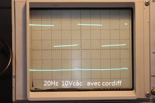

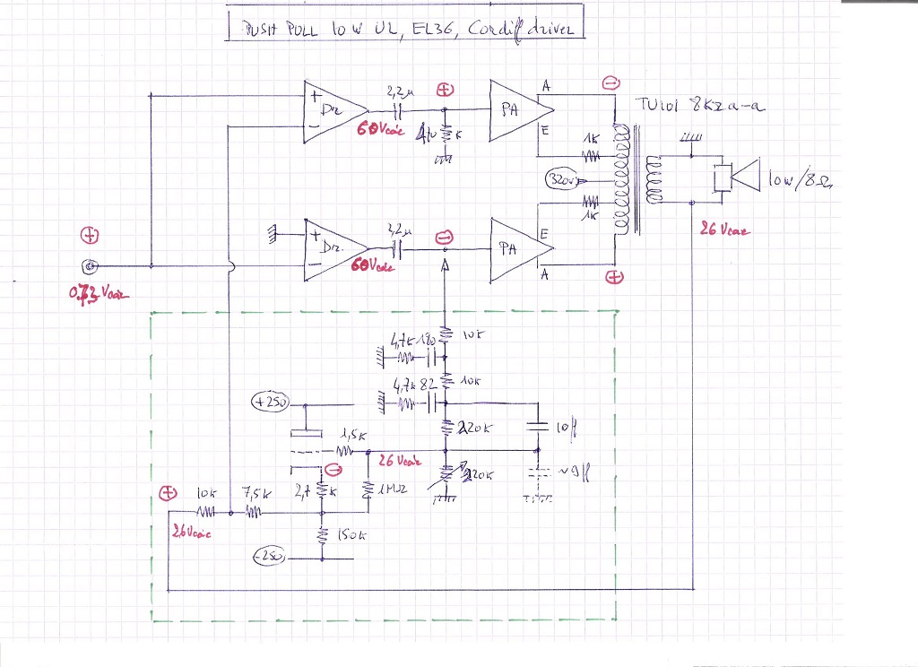

 Sujet du message: Re: PP d'EL36 en "correction différentielle"
MessagePosté: Mar 21 Juin 2016, 16:52
Messages: 730
Bonsoir à tous ,
Suite aux résultats encourageants obtenus sur le PP EL36 pseudo triodes , il était tentant d'aller plus loin en testant la configuration UL
voilà les résultats , avec tout d'abord le synoptique modifié , et le recalcul d'après mesures du réseau de correction
la puissance à l'écrétage monte à 10W , le gain augmente de 5dB , et les FA avec /sans sont respectivement23 et 1.23
distorsion dans la bande en moyenne 2.2/ .65 , sauf en bas ou le transfo ne suit plus (8.6/5 à 20Hz)
Qqs photos des signaux carrés :
à bientôt, amicalement
MessagePosté: Mer 22 Juin 2016, 08:28
Hello Gérard,
Beau travail tub30 ça doit être tout à fait écoutable.
MessagePosté: Ven 24 Juin 2016, 06:07
Messages: 730
bonjour Grégoire , et merci
Pour l'écoute , je vais cette fois prendre mon temps , en situation réelle morceaux connus , avec bon espoir de faire la différence
non seulement sur le FA en bas de bande , mais aussi sur les formes de non linéarité:
spectre de disto à 1KHz en boucle ouverte :
belle brochette d'harmoniques impaires , normal sur un PP
spectre avec cordiff , dégradé comme les aiment les amateurs de SE , normal encore , c'est celui du driver
la correction différentielle efface la non linéarité de l'étage de sortie pour la remplacer par celle du driver , ça devrait s'entendre , non?

Je suis un peu perplexe devant ton étage Cdiff , pourquoi as tu choisi de ne pas avoir de gain sur cet étage , personne n'a fait ça sur ce Forum , et si tu veux vraiment réduire la disto il te faut un peu de gain sur l'étage Cdiff , l'erreur résiduelle ( la disto restante ) en dépend directement .
Le FA aussi , mais là je suis encore en phase de découverte ...je voudrais réduire le FA sans enlever de gain à l'étage Cdiff et il me semble qu'on y arrive en réglant l'étalonnage..
MessagePosté: Sam 25 Juin 2016, 08:37
Messages: 730
Bonjour vapkse et trappeur,
pour la question des capas de liaison , 2.2µ ici , le but n'est pas d'étendre la bande de l'ampli vers le bas , .1µ y suffirait largement , mais comme l'a indiqué Arnaud dans ses posts d'éviter le motor boating
il préconise 3.3µ , là c'est déjà limite , ça dépend bien sur de la constante de temps de l'alim , dans mon cas 10H/500µ
contre la saturation du transfo , c'est vrai la cordiff ne peut pas tout , un peu quand méme , voir photos ci dessus
pour Trappeur , le circuit choisi ne signifie pas qu'il n'y a pas de gain dans la boucle : en fait c'est le gain total en tension de l'ampli divisé par 2 ( additionneur résistif) ,( 26/.73 )/2=25 dB
la différence par rapport aux schémas habituels c'est que le driver n'est pas couvert par la cordiff , ce que je considére comme un avantage : un PP avec un dégradé harmonique de SE , ça ne vous dit pas ?
Amicalement
