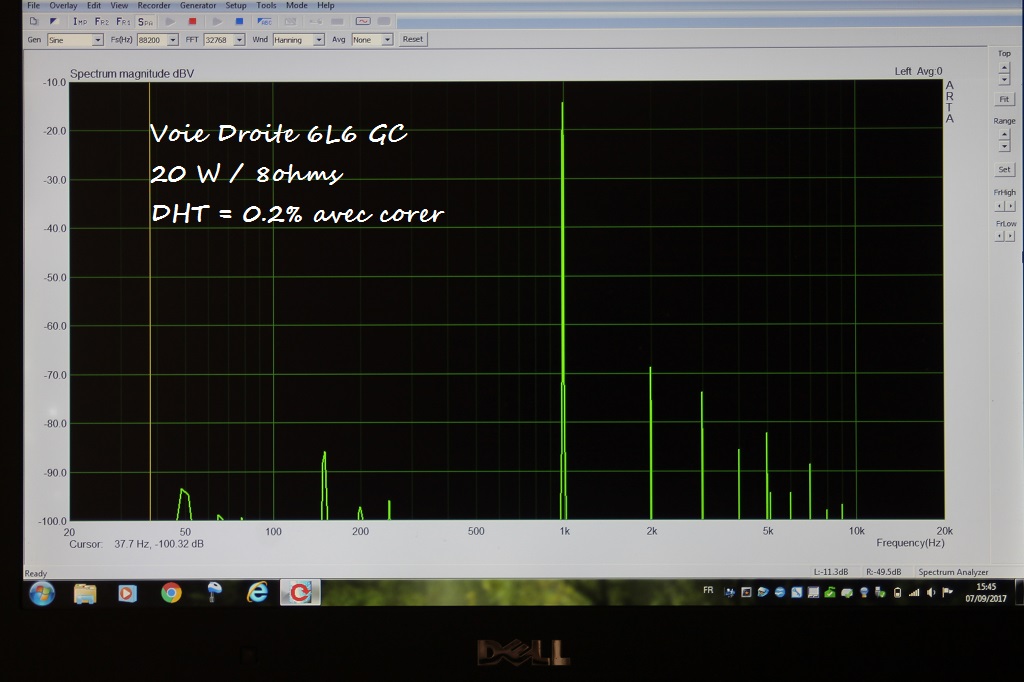

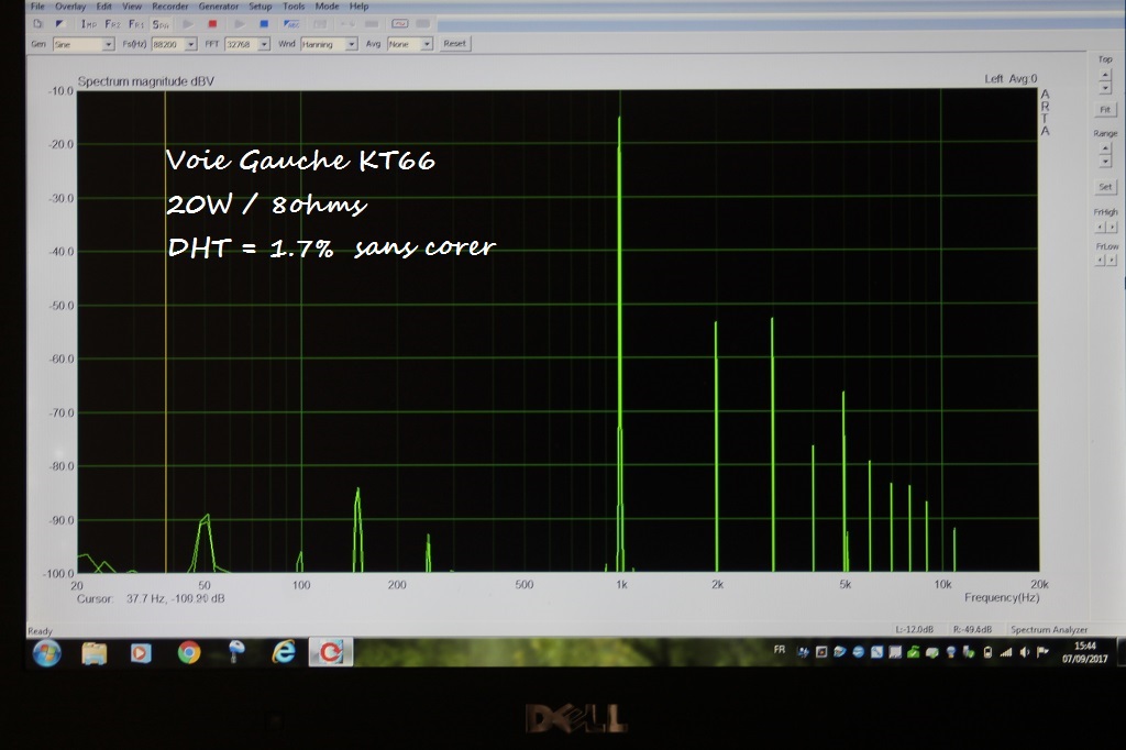

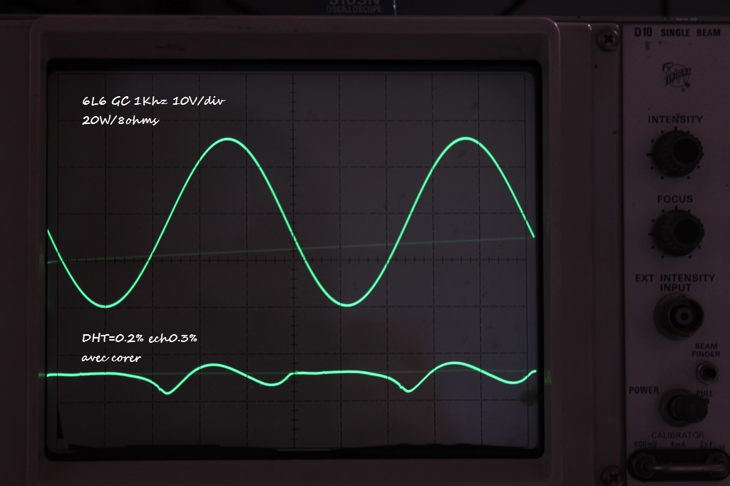

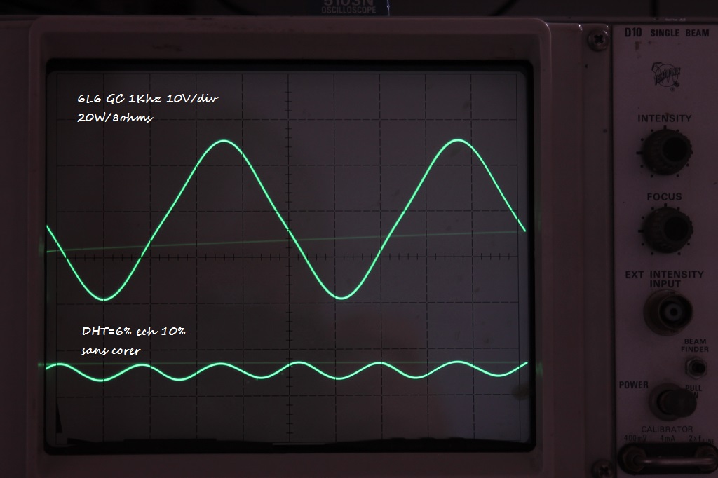

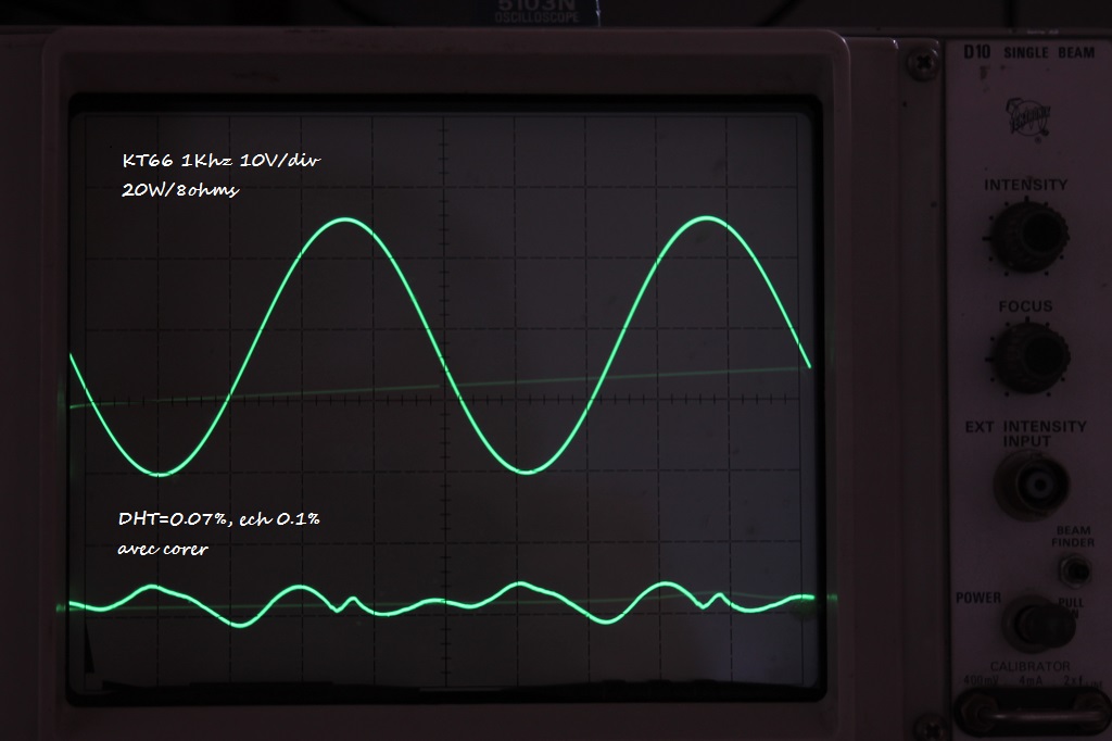

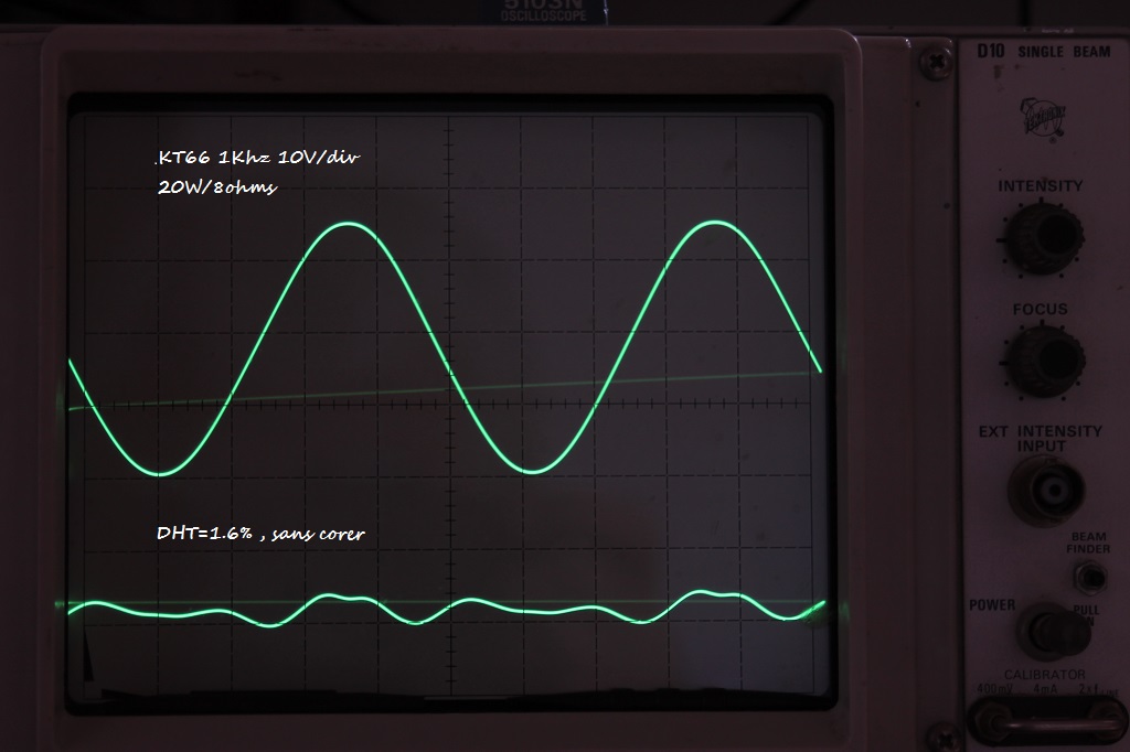

voila les premières mesures de DHT : canal gauche KT66 :
KT66 6L6 001.JPG [ 124.21 Kio | Vu 15154 fois ]
KT66 6L6 002.JPG [ 120.27 Kio | Vu 15154 fois ]
et spectres correspondants:
KT66 6L6 001.JPG [ 150.78 Kio | Vu 15154 fois ]
KT66 6L6 002.JPG [ 156.58 Kio | Vu 15154 fois ]
méme chose canal droit 6L6GC:
KT66 6L6 003.JPG [ 129.73 Kio | Vu 15154 fois ]
KT66 6L6 004.JPG [ 120.24 Kio | Vu 15154 fois ]
et spectres 6L6:dans post suivant!
KT66 6L6 003.JPG [ 159.83 Kio | Vu 15153 fois ]
KT66 6L6 004.JPG [ 153.84 Kio | Vu 15153 fois ]

conclusions préliminaires :
la KT66 était et reste un sacré tube comparé à la 6L6 sur le plan linéarité
qui plus est , elle a de la gueule face aux bonbonnes insipides type 6P3S et consoeures ( vous pouvez y aller , j'ai sorti le bouclier)
la corer type Hawksford permet de gagner entre 25 et 30 db sur la DHT totale malgré un driver qui n'est pas tout à fait innocent ( O.2 %)
Moralité : construisez un bon déphaseur , quelque soit le type , capable de sortir 100Vcàc sous faible impédance , bande passante supérieure à 300KHz , et Malcom fera le reste avec n'importe quel étage de sortie ... (enfin peut étre ...)
à suivre : réponses en carré

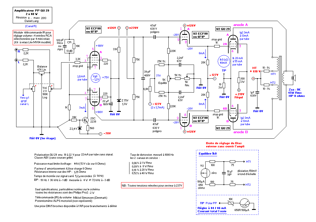

Conclusions post-préliminaires :
Un étage différentiel (nommé déphaseur dans certaines conditions ...) qui tient la BP souhaitée sans se soucier de Miller et qui fournit les 100 V càc attendus , ça pourrait être un truc à pentodes, voire tétrodes ... (EF 86 , EF 80 , EF 184 = 6J51P, etc ...)
On fait suivre ça d'un driver à charge cathodique (ECC82, 6SN7 et consoeurs ...) qui ne déstabilise pas l'étage déphaseur et qui "sort" sous basse impédance pour attaquer correctement le PP ...
Si on veut économiser la "verrerie" et les supports on peut regarder du côté des ECF 80 ou 6F1P ou 6F12P (par exemple) triées correctement :
- la partie pentode en "déphaseur" avec source de courant silicium FET , Darlington ou autre(s) bipolaire(s) ) dans les cathodes ...
- et la partie triode en driver à charge cathodique...
J'avais fait (et je ne suis pas le seul ...) un ampli comme ça il y a qq temps pour un copain et ça fonctionne toujours pas mal du tout...
Nouveau PP 40W ampli 2013.png [ 52.46 Kio | Vu 15152 fois ]
Reste à virer la CR "classique" et la remplacer par une CorDiff ou une "fille" de Malcom...
L'étage final sera "au choix" selon les préférences individuelles : EL 84 , 6L6 , affreuses 6P3S (-e) , El 34, merveilleuses KT 66 , GU 19 = QQE 03/12 , GU 29 = 829B = QQE 06/40, etc ...
Y'a pu ka ... ad libitum ...

Très très interressant tout ça !!
La Correr est très efficace, ça se voit.
@Gérard :tes 6L6 sont peut être pas polarisées au mieux , car de mémoire j'avais gardé une meilleure impression , bien plus linéaire que des EL34 par exemple.
Effectivement un bon déphaseur ça aide , et les options sont à discuter.
Les déphaseurs à pentode , ça demande du doigté , le gain étant énorme avec des pentodes , le courant de cathode partagé entre écran et plaque ça trompe la source de courant (sauf avec le dispo qui ramène le courant d'écran dans la charge de plaque , mais ça fait encore du silicium en plus) ,
Sans compter qu'avec une Cdiff il vaut mieux réduire (un peu) le gain de l'étage d'entrée....je plaide pour un déphaseur à triodes.
On voit bien tout de même que la Cdiff fait presque des miracles , je l'ai poussée à fond dans mes maquettes pour voir ,mais là j'arrête , je fais un ampli pour la musique maintenant et j'ai revu mes options , j'ai modifié mon déphaseur pour pouvoir ajuster la symétrie des swings et la Cdiff a beaucoup moins de boulot.
Il va falloir que je termine mon chassis , (je viens tout juste de récupérer l'accès à mon établi pour cause d'encombrement du garage...)
A ce propos je recommande ces options d'ajustement qui permettent d'utiliser des tubes absolument disparates sans aucun problème , et tous les déphaseurs ne sont pas égaux devant ce problème :
  1. ajuster un cathodyne est une ineptie (j'ai abandonné le cathodyne depuis que je n'ai plus de tubes réellement appariés)
  2. ajuster un Schmitt c'est déjà mieux mais ça modifie les tensions plaque et les impédances de sortie, inconvénient mineur et annulé si le Schmitt est suivi d'un driver CF
  3. reste le paraphase flottant version isodyne, que je vous recommande chaudement car il est carrément conçu pour être ajusté et permet d'utiliser des tubes complètement dissemblables( y compris des tubes differents), si vous le voulez et ,en option, de faire de la liaison directe de bout en bout, au prix toutefois, d'un petit effort sur l'alimentation
  4. je n'ai pas encore d'avis définitif sur le déphaseur Floury 8)
C'est tout pour le moment .

Bonsoir Trappeur ,
C'est vrai que je suis un peu vache avec ces pauvres 6L6 , je les ai mises brutalement à la place des KT66 sans rien changer
Si du coté polars continues elles ont pris les mémes valeurs , ça ne signifie pas que la charge a-a de 8.8Kohms soit optimum , on les trouve plus souvent sur 6.5 Kohms
Quant au déphaseur " Floury" , ça serait carrément de l'usurpation , un certain Alan Kimmel est passé par là bien avant moi!
il a lui aussi proposé des solutions pentodes, pour les sources de courant entre autre , mais pour avoir essayé j'ai constaté que les circuits d'écran , qui doivent suivre la cathode , compliquaient bien les choses sans apports évidents vis à vis des triodes
mais je ne veux surtout pas dissuader Daniel de tenter sa chance , c'est en forgeant etc ...

Salut Trappeur,
Un Schmidt à pentodes (+ source de courant dans les cathodes) ce n'est pas si mal que ça, et c'est "équilibré" si les charges de plaque sont égales ... et si le gain est trop important, ce n'est pas très difficile de le réduire, non ?
Pour ce qui est de la variation de courant d'écran, j'ai trouvé, (dans le cas du schéma montré plus haut), que c'était quantité négligeable par rapport au courant global (quasi- constant) circulant dans les cathodes ... (à mes mesures de mémoire à 40 Hz : delta Ie < 2 % de delta IP)
Quand au dispositif à silicium pour "ramener " le courant d'écran au niveau de la plaque (Totof appelle ce système "super pentode") , j'ai testé et je ne suis toujours pas le seul :wink: ... , ça réduit considérablement les possibilités d'excursion du potentiel d' anode sur les "pointes" de signal :cry:
Mais ce n'est que mon avis ...

Salut Trappeur,
Oui , je suis bien d'accord ,c'est équilibré , mais je parlais d'utiliser un moyen de déséquilibrer le déphaseur pour équilibrer le push final au niveau des swings,(il me semble que tu as déjà parler de ça toi même ??) ce qui permet d'utiliser des tubes mal appariés comme ceux qu'on trouve de nos jours, ou ceux qu'on a dans nos vieux stocks .
C'est ce qui obligatoire tout de suite après l'équilibrage des courants de repos.
Et je disais donc que tous les schémas ne sont pas propices à cet exercice ,
Alors est ce que ça vaut le coup de l'équilibrer au petits oignons (rissolés) avec source de courant et charges à 1% pour le déséquilibrer ensuite ??
Mais ...bon ...je ne vais pas en remettre une couche ...

Salut Grégoire,
Tu as raison, je voulais parler du "PNK" ...
Mais même pour des petits signaux dans un déphaseur à pentodes utilisé en entrée d'ampli et hormis le fait de la limitation de l'excursion (gênante selon l'amplitude du signal), ce dispositif n'apporte pas grand-chose de significatif au niveau du "bruit" de partitionnement.
AMHA, le choix du type de CCS (bipoloaire(s), FET, ...) dans les cathodes à bien plus d'importance sur le niveau de bruit que la division des courants anode / écran ...
Pour Trappeur,
Il est vrai que l'on peut vouloir "désaccorder" le signal de sortie d'un déphaseur correctement équilibré en statique (avec un potar au milieu des charges d'anodes par exemple), ceci dans le but d'avoir des swings parfaitement identiques au niveau d'un PP "imparfait" ...
Mais, je crois qu'il faut aussi considérer pragmatiquement que ce "fignolage pointu" est plus une satisfaction intellectuelle qu'une nécessité audible.
En effet, ce réglage n'est valable qu'au moment où on le réalise :
- le débit dans chacun des tubes du PP n'est (hélas) jamais "linéaire" en fonction de l'amplitude du signal, car l'appairage de ces tubes n'est jamais parfait en fonctionnement dynamique, (il est jugé "idéal" seulement aux quelques points ou est faite le vérification de l'appairage :mrgreen: )
- cet appairage parfait (s'il existe ..;) se dégrade avec l'usure des tubes en quelques dizaines d'heures (encore hélas ...)
- l'équilibre des swings du PP n'est pas garanti pour toutes les fréquences en raison des disparités inévitables des capacités "parasites" de chaque demi-enroulement au primaire du TS (même pour les OPT amoureusement bobinés par Yves ou Charly) tub16 ...
NB : j'ai eu quelques problèmes avec un potar (même costaud) au milieu des charges du déphaseur, car parcouru en permanence par les courants d'anodes, la stabilité des réglages dans le temps est assez aléatoire ...
Et comme la Cordiff "classique" (qui englobe le TS) corrige "au mieux" les imperfections (y compris si l'on utilise des tubes de PP mal appairés, je sais, j'ai essayé ...), pourquoi se torturer l'esprit à chercher le quart de pouième théorique ???
Il est vrai que cela peut soulager un peu l'action de la Cordiff en fignolant à l'extrême ..., mais si, il n'y presque plus rien à corriger, c'est que l'ampli est quasiment "parfait" ...
Alors si la "productivité bénéfique" de la Cordiff devient similaire à celle d'un agent stagiaire (en grève) de la "brigade des feuiles" à l'annexe EDF de Caussade (Tarn et Garonne, tu connais le coin) :wink: , il n'est pas question de "payer" en énergie une Cordiff qui ne "branle" rien tub15

Salut Daniel ,
On est d'accord c'est du fignolage, moi aussi j'ai testé la CRdiff de l'extrême avec déphaseur complètement déséquilibré et dans le mauvais sens par rapport aux tubes du push , (le plus grand swing du côté du tube qui avait la meilleure pente , je m'en suis aperçu ensuite en inversant les tubes du push) et c'est là que tu vois que tu peux te reposer sur la CRdiff , c'est presque magique , mais c'est bon pour une maquette , pas pour un ampli fini ...
J'ai changé un peu mes options et pour l'ampli final je soulage la CRdiff au maximum et je peux comparer avec et sans ..., c'est vrai que l'équilibre dépend surtout du niveau , il faut le tester au moins à trois niveaux différents et choisir d'équilibrer celui où tu sera le plus souvent , finalement pour moi c'est à bas niveau que c'est le plus sensible , je crois que mes oreilles vieillissent plus vite que moi :shock:
Oui je connais Caussade , je passe par là quand je vais à Toulouse (abonné à la Halle aux grains) mais je ne répéterai pas 8)
PS : pour les potards il faut prendre des pistes CERMET qui tiennent au moins 4 fois la puissance qu'ils dissipent , c'est un peu plus cher mais j'en ai qui ont 40 ans de service et qui n'ont jamais bougé !!! (bon mais faut dire aussi que je ne m'en sers plus)
