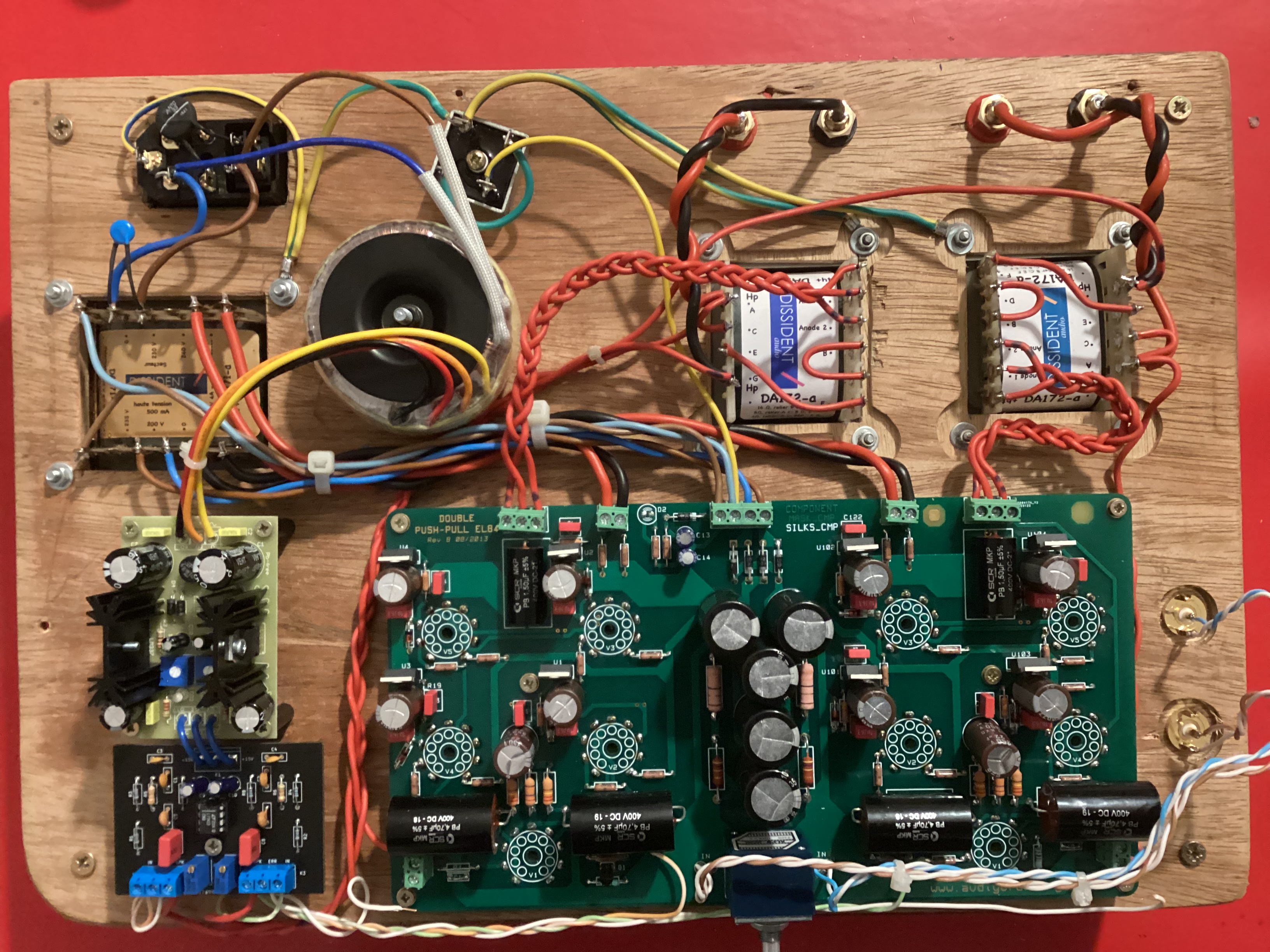

Pour ma part, j’ai revu complètement l’architecture du dppel84.
Je souhaitais placer au plus près du potentiomètre la correction différentielle.
J’ai éloigné au maximum le TA des TS. Je n’ai pas pris le temps de faire le test au casque en espérant qu’il n’y ait pas d’interaction entre eux. Vos yeux d’experts vont tout de suite me dire si je me suis trompé ou pas.
Reste plus qu’à recevoir les résistances de charges pour procéder aux réglages.
À bientôt Vivi.

à Vivi: pourquoi avoir tressé les fils d'anode sur les primaires des transfos ? je pense que ça pourrait faciliter des accrochages.
 Sujet du message: Re: Correction differentielle sur DPP EL84 PCB existant
MessagePosté: Jeu 22 Déc 2022, 12:48
Messages: 55
Bonjour Charly,
Je l’ai fait par méconnaissance, si il préférable de démonter les tresses, pas de souci,
J’attend vos avis sur le sujet.
Merci pour l’info.

Charly a raison, la tresse augmente la capacité parasite du primaire, celle-ci combinée avec l'inductance de fuite du TS provoque le fameux pic de résonnance dans le haut de la bande passante.

Voilà, le mal est réparé au niveau des tresses,
Maintenant je pense avoir fait une erreur sur la polarité des hp.
Le 0volt (hp A sur le TS) doit être noir et
La cr (hp G sur le TS) doit être rouge?
Merci pour vos réponses.

Je viens par ce message vous dire que je galère pour régler la correction différentielle.
Totof a eu beau me donner qlq lignes directives, je n’y arrive pas.
Il se passe les choses suivante:
Lorsque je câble la CR au bornier spk de la cor. Diff., et que j’allume l’ampli, l’alimentation symétrique +/- 15 volt se met à siffler après qlq secondes.
Si je décâble les CR, et que je rallume l’ampli, tout va bien.
A savoir que lorsque la CR est câblée, le signal err de la cor. Diff. n’est pas raccordé au PCB du dppel84.
Une fois ces CR décâblées puisque tout va bien et que j’injecte une sinusoïde à 800hz en entrée, et bien j’entends cette fréquence qui chante de je ne sais où (peut être des tubes?), je préfère éteindre tout plutôt que de faire des erreurs.
Vous comprendrez bien que ce n’est pas évident. C’est dommage parce que je n’ai plus de zik pour le moment mais suis bien décidé à trouver des solutions.
A vos claviers, un grand merci en attendant.
Vivi.

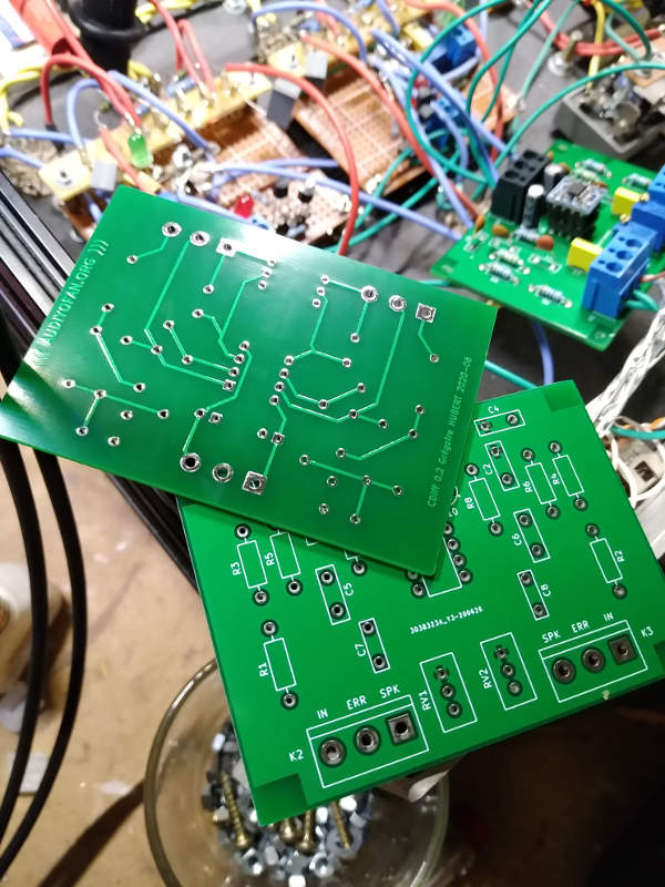

Il me semble de tête que le signal d'erreur sort au milieu du bornier à trois plots
Faudrait vérifier ce point
J'ai retrouvé le post de Chanmix ou j'avais vu la capture de son pcb
voir ci-dessous
Pour la CDiff il y a importance a pas trop mettre de gain
le schéma du simple push pull de Chanmix à un gain de 40 ( 32dB)
avec la valeur pour R4 de 82K
