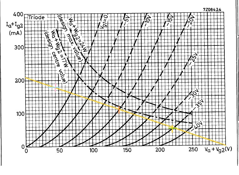

MessagePosté: Jeu 20 Juin 2013, 13:34
Ok tu sais donc tracer une droite de charge et placer le PF.
LA cela va être plus ardu...
Le fonctionnement de ton tube peut être déduit des courbes en fonction de la droite de charge.
la modulation arrive sur la grille 1 du tube et varie autour du PF.
cette modulation amplifiée sera récupérée sur l'anode du tube.
Prenons le PF à Vg1 = -20 V.
On applique 40 V CaC sur cette grille.
La tension amplifiée correspond aux points B - A.
soit dans notre cas 240 - 70 = 170 V CaC.
Maintenant regardons la distorsion du signal amplifié.
La partie positif et négative de ce signal doit être identique pour avoir une DHT nulle.
Soit à comparer PF - A et B - PF.
donc 95 V d'un coté et 75 V de l'autre. Le taux de disto estimé est de ( 95 -75) /170
Soit 11,76 %...
A ton tour, deux exos
Applique 30 V Cac, sur le tube avec un PF à -20 V sur la grille.
Donnes moi la modulation total sur l'anode, et la disto.
Applique 20 V CaC sur le tube avec un PF à -15 V sur la grille.

re , j avais compris que la moitié :(
donc depuis - 15Vg1 :arrow:
ce qui me fait 45 Va a +5 Vg1 ( env. ) & 220 Va a -35 Vg1 .
je fais ( 220 - 45 ) / 140 = 175 - 140 = 1.25
j espere n avoir rien oublier :oops:
MessagePosté: Jeu 20 Juin 2013, 15:26
Messages: 4447
C'est bon sauf que entre +5 V et -35 V, cela nous fais 40 V. Je t'ai demandé 20 V, centré sur le PF -15 V sur g1. de plus tu n'as aucun moyen de savoir si tu es à + 5V sur ta grille car il n'y a aucune courbe...qui ne pourrais être que mesurée éventuellement.
faux.
Dans ton exemple :
Tu as une partie à gauche du PF 140 - 45 = 95 soit 95 V
Tu as une partie à droite du PF 220 - 140 = 80 soit 80 V.
La différence entre ses deux parties ( gauche et droite, ou positives et négatives) fait 15 V. divisé par la totalité de la modulation soit 220 -45 = 175 V
et donc un pourcentage de 15 / 175 = 0.0857 soit 8, 57 %.
Ton calcul érroné donnait 125 % de disto :twisted: :shock: ...
Ben, on est pas encore sorti de la berge.
Shoot again .
Alors sur un PF de -15 V g1, pour une modulation de 20V, calcul moi
1) la modulation amplifié du tube el504 chargé par 1K5.
2) La modulation négative ( à gauche du PF) amplifié par l'El504
3) La modulation positive ( à droite du PF) amplifié par l'El504
4 ) La différence entre les deux
5 ) la différence divisé par la modulation totale amplifiée par l'EL504
6 ) la conversion du résultat précédent en pourcentage
Après cela, si tu n'y arrives pas... Je ne vois plus comment tenter quoi que ce soit.

MessagePosté: Jeu 20 Juin 2013, 19:37
re , on va y arriver mais c est long ... tres long ...
la normalement la droite de charge est bonne :!:
j ai mis mon PF de - 15 Vg1 , apres j ai mis les reperes .
soit mon PF a 140 Va ; 90 Va a - 5 Vg1 & 180 Va a - 25 Vg1 .
donc ( 180 - 90 ) / 140 = 0.642 soit 6.42% :!:
si érreur il y a , dis moi ou je l ai fait pour comprendre ou sa cloche tub13
MessagePosté: Jeu 20 Juin 2013, 19:49
Messages: 4447
C'est juste, et tu décris bien 20 V modulé sur g1.
C'est faux archi faux.
Tu n'as pas fait les étapes de 2 à 6.
Je t'ai mis l'ordre OBLIGATOIRE des marches à suivre. Tu ne le fais pas!
De plus 0,642, est l'expression de 64,2 %...
Tu peux bûcher encore...
étape 2, puis 3...
MessagePosté: Jeu 20 Juin 2013, 20:11
ah , je pense avoir compris :idea:
donc j ai 150 - 50 = 90 Va & j ai 180 - 140 = 40 Va .
donc j ai 180 - 50 = 130 .
ce qui me donne 20 / 130 = 0,1538 soit 15.38% :?:

MessagePosté: Ven 21 Juin 2013, 06:14
Messages: 4447
Faux
C'est juste...cela correspond à l'étape 3.
faux, ta modulation amplifiée, était bonne lors de ton message de 19h49.
Ne cherche pas à faire corroborer les chiffres, (ton pif ne sert a rien.
Applique les étapes.
Marque chaque étape et leurs calculs et résultats.
Ne tatonne pas.
MessagePosté: Ven 21 Juin 2013, 20:09
hello ,
je suis retourner dans le LED N° 180 , y as une belle érreur :lol:
la j ai pas trouver la conversion en pourcentage :!:
donc j ai 150 - 50 = 90 Va , l érreur c est 150 , faut mettre 140 :!:
et j ai 180 - 140 = 40 V , ce qui me fait d apres mes relevés , un différence de 10 V en positive , apres je sais pas comment trouver l excursion :?:
