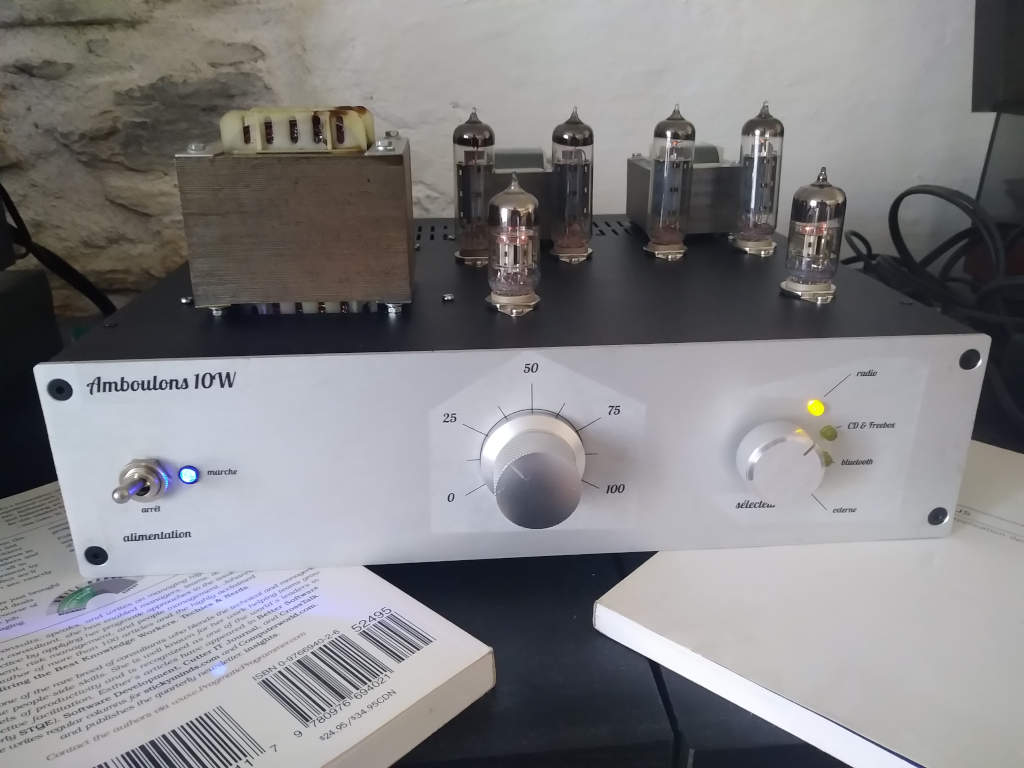

Hello à tous,
Un petit mot pour vous dire que l'ampli a poussé son premier sinus ce soir sans fumée ni déboire tub15

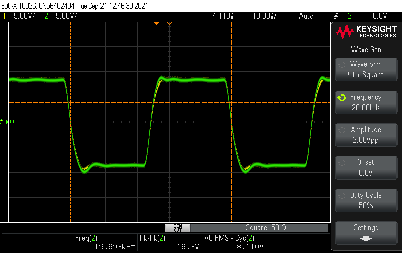

BP de ? ( le signal se déforme bien avant de diminuer d'intensité ) jusqu'à 140kHz pour -3dB à 1W et 110kHz pour 8W. Ça écrête gentiment à 10W

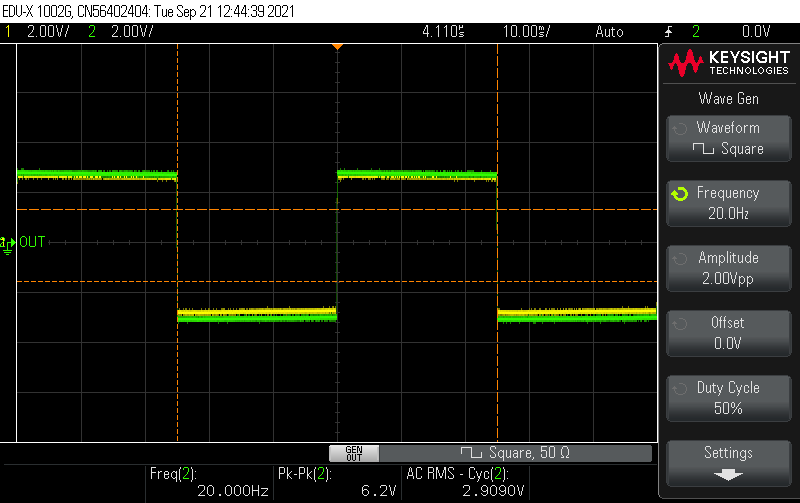

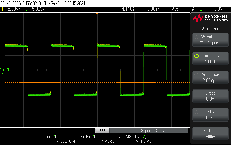

les carrés @20Hz sont étonnants.... encore plus beaux que @40Hz !!??!!??

Salut Greg,
Au vu des carrés à 20 KHz, tu dois avoir une petite "brillance" pour les fréquences élevées ...
Attention au risque d'oscillations inaudibles (mais inutiles consomatrices d'énergie) à partir de 180/200 Khz voire bien au dessus ...
Moi, je limiterais la BP à - 2 ou 3 dB vers 90 Khz maxi à mi-puissance ... et tu sqeezeras le risque d'oscillations sur des "forte" hauts en fréquences ... sans trop limiter la "finesse des cymbales et autres triangles !
Donc un carré à 20 KHz sans la petite pointe sur le front avant, mais sans trop l'arrondir ... c'est du pinaillage , mais moi j'aime bien !
Mais tu fais comme tu le sens !

Magnifique Greg tub18 tub18
Chouette nom en tout cas j'adore tub15 :mrgreen:
Bravo encore un bel ampli , le schéma est à jour ou pas
histoire de lorgner un peu :oops: :oops:
Trois fois moins de tension, neuf fois moins de puissance :wink:
Drôle de nom cet ampli . . .
Ah oui, j'avais pas vu. Pas mal quand même!

Bonsoir à tous,
Merci pour vos retours. Sonia est rentrée tout à l'heure et m'a dit aussi qu'elle trouvait le son plus “clair” et plus “propre” que d'habitude, je ne suis donc pas le seul. J'ai écouté quelques CD qu' j'ai bien dans les oreilles, mention spéciale pour le côté percutant de Rage Against The Machine, même à faible volume, j'adore.
Attention au risque d'oscillations inaudibles (mais inutiles consommatrices d'énergie) à partir de 180/200 Khz voire bien au dessus ...
Hello Daniel,
L'écoute concorde avec ton analyse. La BP est artificiellement entretenue par la CDiff ( qui pourtant coupe à 20kHz ) jusqu'à 140kHz où elle chute très brutalement. La BP naturelle de l'ampli est de 110kHz :lol:
Le carré présenté est à 8W, c'est presque l'écrêtage, honnêtement je suis déjà très surpris d'avoir des carrés aussi beaux dans ces conditions :wink: ceci étant dit, la simulation qui m'a permis de déterminer les valeurs des filtres de la CDiff donnait un carré comme tu le décris. En l'état, ça me va 8)
Les idées sont comme le vin, les bonnes méritent qu'on nomme leur terroir ;)
