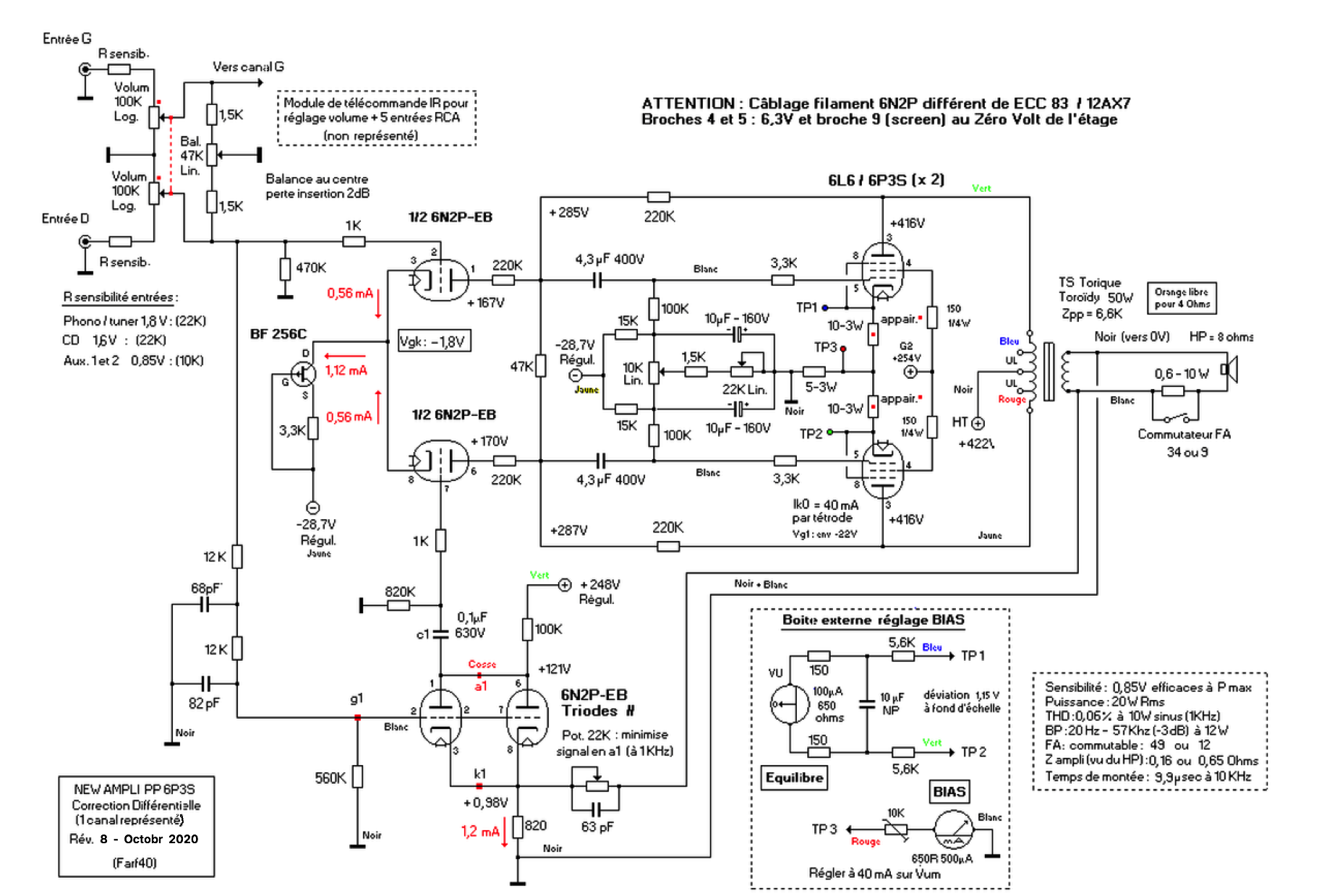

Salut DAvid,
D'abord, la 47K, ce n'est ni par calcul, ni par modélisation que je l'ai choisie , mais par empirisme antédiluvien ...
Un potar de100K lin provisoirement à sa place, un sinus 1KHz de 0,8V à l'entrée , un scope sur les charges 8 ohms en sortie et je bouge le potar.
Quand ça commence juste à écrêter (vers 19/20W), je mesure le potar et je le remplace par la R qui va bien (ici 47K) ...
Pour les capas de liaison de 4,3 uF (pas une 4,7uF, changes de bésicles ...) c'est une SCR polypro basique noir foncé (sans odeur de friture) qui s'est révèlée nécessaire pour maîtriser le déphasage global et éradiquer les (très lentes) instabilités TBF ...
Relis la prose d'Arnaud à ce sujet à la place de proférer des insanités ...
Pour ta loi d'Ohm tu t'y es pris à l'envers ... : c'est I = RU cosinus lamda ...
Dans le frites c'est pas du beurre , c'est du sein doux .

Bonjour Daniel
j'avais bien pigé
Je dois consulter un chicologue et un yeutologue sous peu, 4,3 ou 4,7 c'est pas la Seudre à traverser non plus?
Et avoue que la constante de temps pique un peu...( ma technique est rouillée, certes)
je comprends mieux mes nombreuses tentatives d'échecs réussies...
Tu deviens graveleux, ça ne se fait pas à table et devant les enfants...Elle va être belle la future génération qui voit le daron tripoter des attributs féminims en sa gauffrant les frites végétalines, remplies de graisses d'oie.!
Intuitivement tu as répondu avec Yves, comme quoi la répartition à vu de nez se fait au milieu de la résistance de 47K ici.
Tout ça pour te dire que tu ne devrais pas racrocher tes crampons tout de suite ( on t'a caché tes touchenies dérrière les poteaux)...

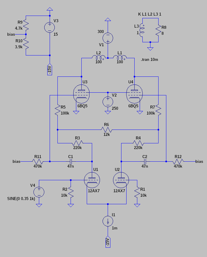

J'ai voulu en savoir plus tub15 j'ai donc dégainé LTSpice
Petit voyage au pays du NFB Ardéchois
J'ai pris les modèles de tubes d'Ayumi Nakabayashi sur ces références qui sont bien connues je pense qu'on est à peu près dans les clous. Le TRS n'était pas au centre de cette simu, j'ai donc mis des valeurs au pif (100H par demi enroulement primaire, 1H pour le secondaire avec un coeff de couplage de 1 et juste 80 ohms par demi primaire histoire de). La CCS dans les cathodes des triodes est une source de courant parfaite réglée à 1mA.
Pour avoir une idée de la contre réaction, sachant que la triode module le courant selon la consigne imposée par sa grille, j'ai mesuré la différence de potentiel aux bornes de la résistance de charge de la triode R4. Dans un montage “classique”, elle est reliée à la HT et donc cette variation est entièrement reportée sur l'anode du tube et donc sur la grille des finales : c'est le signal amplifié. Ici, comme la contre-réaction va changer l'alimentation du driver on va comparer la variation de tension ( crête à crête ) aux bornes de cette résistance avec le signal effectivement obtenu sur la grille de la pentode ( crête à crête aussi ). Ce taux montre le rapport entre ce que la triode « produit » et ce que la pentode « reçoit ». J'ai demandé à LTSpice de me donner ce taux pour des tensions de grille en entrée de 0,05Vc à 0,3Vc ( écrêtage ) par pas de 0,05Vc.
.MEAS Vg1 PP V(n007)
.MEAS Va PP V(N009,N011)
.MEAS Ia PP I(R4)
.MEAS NFB PARAM 20*log10(Va/Vg1)

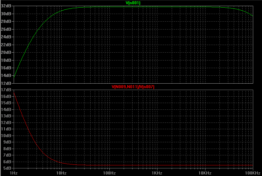

Il y a donc une variation de 0,7dB de variation du taux entre un petit signal et le signal max en entrée.
Ce taux est il constant sur les fréquences ?
C'est une surprise pour ma part, je pensais qu'à cause du condensateur de liaison le taux diminuerait dans les très basses fréquences mais la chute du signal derrière le condensateur semble être plus importante. L'augmentation du taux n'est pas non plus incroyable ( il augmente de 1dB à la fréquence de coupure du filtre RC ).

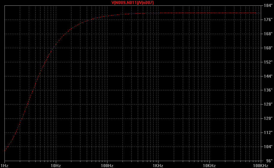

Jetons un œil au déphasage pour comprendre :
Cette contre-réaction remet le signal en phase dans les basses fréquences !

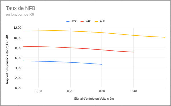

Le point milieu du push est « quelque part dans la résistance de 12k », théoriquement au milieu ;) Il y a donc 6k avec la R de 100k soit un rapport de 16,7. La R d'anode de la triode est de 220k et sa Ri est de presque 100k au point de fonctionnement choisi ce qui veut dire qu'on obtient 1/(16,7 × 2,2) soit 1/37 du signal de sortie de la pentode sur sa grille. Que se passe-t-il si on double cette valeur ?
Pour cela, je passe R6 à 24k. Cela change effectivement le taux de CR et il faut désormais 0,4Vc en entrée pour arriver à l'écrêtage. Je fais des mesures également avec 48k ( écrêtage à 0,5Vc ).
On voit bien que le taux de NFB augmente de 3dB à chaque fois que je double R6 mais on voit aussi que ce taux est de plus en plus variable, on perd 1,5dB du plus petit au plus grand signal avec R6=48k.

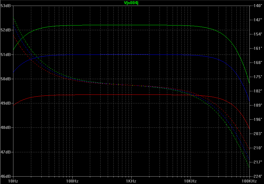

Qu'apportent ces valeurs de contre-réaction plus importantes ?
On voit ici le diagramme de Bode du voltage coté HP . Plus la CR est élevée et plus le gain est faible, plus la bande passante est large et le déphasage réduit.

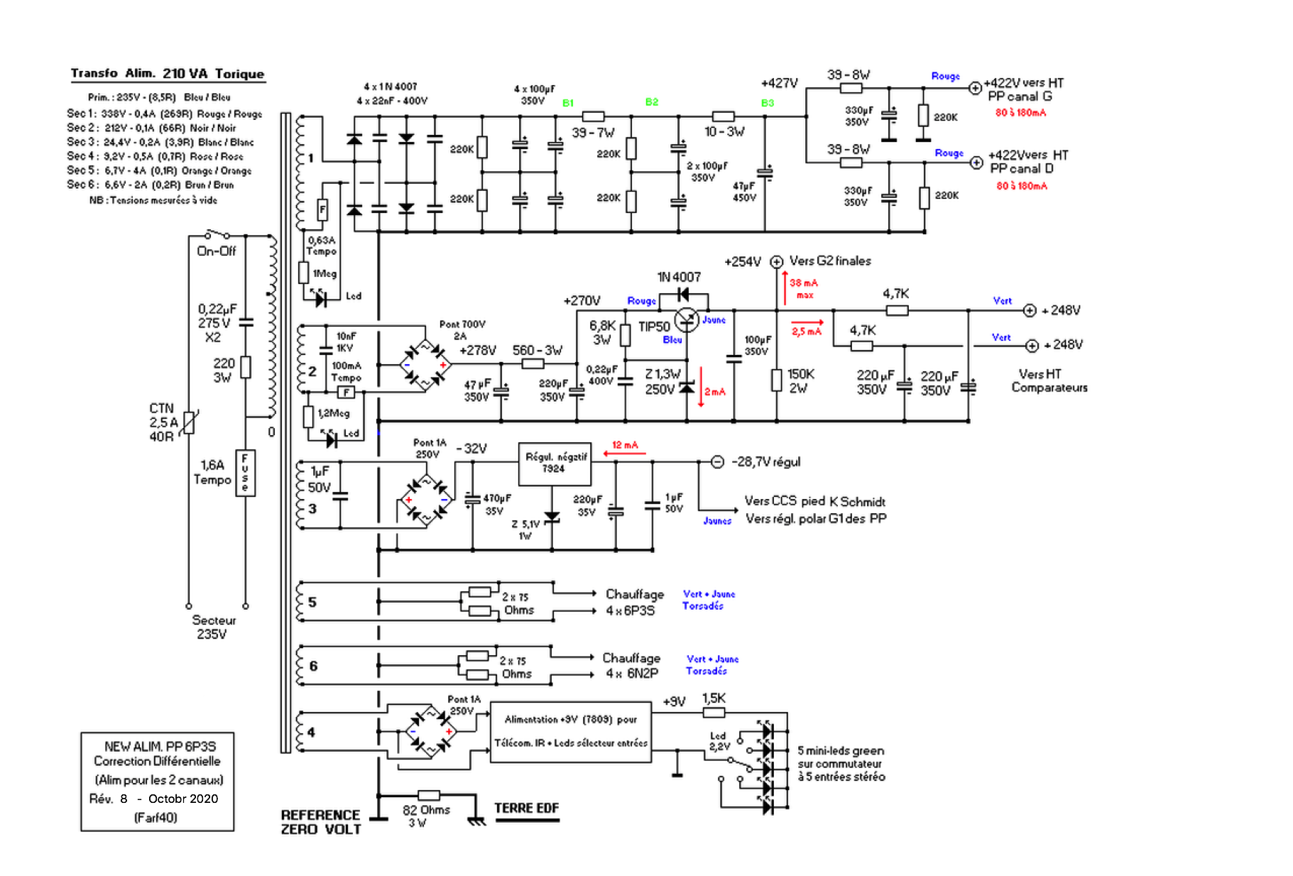

Hello les amis
Daniel je lis et relis ton post depuis hier suite à une question pertinente de mon ami Nicolas Maillet
Selon ton dernier schéma que je reposte ici , je vois de grosses capacités de filtrage en sortie de
régulation :oops: :oops:
Etant en train de câbler le mien je m'appercois que je n'ai prévu aucun condo en sortie
de régul ardéchoise :oops: tub17 tub17
Mais je peux en rajouter tout naturellement
Ma question pourquoi de telles capacités en sortie de ta régul :?:
Question con car je voulais mettre un condo de découplage au plus près des
écrans des finales avec des petites valeurs par exemple 6.8µf, mais ton schéma
m'a mis le douuuuuute :oops: :oops:
Je vais allez courir pour réfléchir encore un peu sur les fameuses constantes de temps
et cette fumeuse courbe enveloppe
Bon dimanche et au plaisir de lire ta réponse :mrgreen: :wink: tub18

Bonne question , on l'avait déjà abordée mais on n'avait pas vraiment fait le tour complet ...
On peut résumer comme ça :
Si tu ne places pas une capa "réservoir" pour fournir le courant de signal alors c'est le régulateur qui devra le fournir , et ça s'entend énormément, surtout si tu écoutes très fort , (dès que tu débranches la Cdiff , moins si tu la laisses branchée)
Avec une capa réservoir le régulo ne fait que fournir le courant de recharge de la capa , il fait ça très bien .
Mais faut pas oublier les diodes de protection du ballast (ou du Mosfet) sinon tu va le claquer à l'extinction du bazar .
Faut pas oublier non plus de laisser une marge suffisante de tension aux bornes du ballast , de quoi masquer la chute de tension au moment de l'impulsion du courant de recharge, un truc du genre 25 à 30V minimum .

Oui Daniel m'a répondu par mail car il a du mal a se connecter mais avec Vapkse et Yves07
on essaie de résoudre ce petit soucis
Sinon pour les réservoirs j'ai commandé hier soir des capacités plus grosses que celles
que j'avais initialement prévues (6.8µf) , j'ai pris de 10, 47, 100, 150, 180 et 220 µf
pour le delta en voltage qui gave mes réguls j'ai 315 volts en amont et 255 et 250V
en sortie de régul donc ça devrait aller :mrgreen:
Pour l'alim des finales j'ai un crc de 330 et 150µf donc je me posais la question de la valeur
à mettre pour rester dans la courbe enveloppe :?: :oops: :oops:
Au taf là a plus

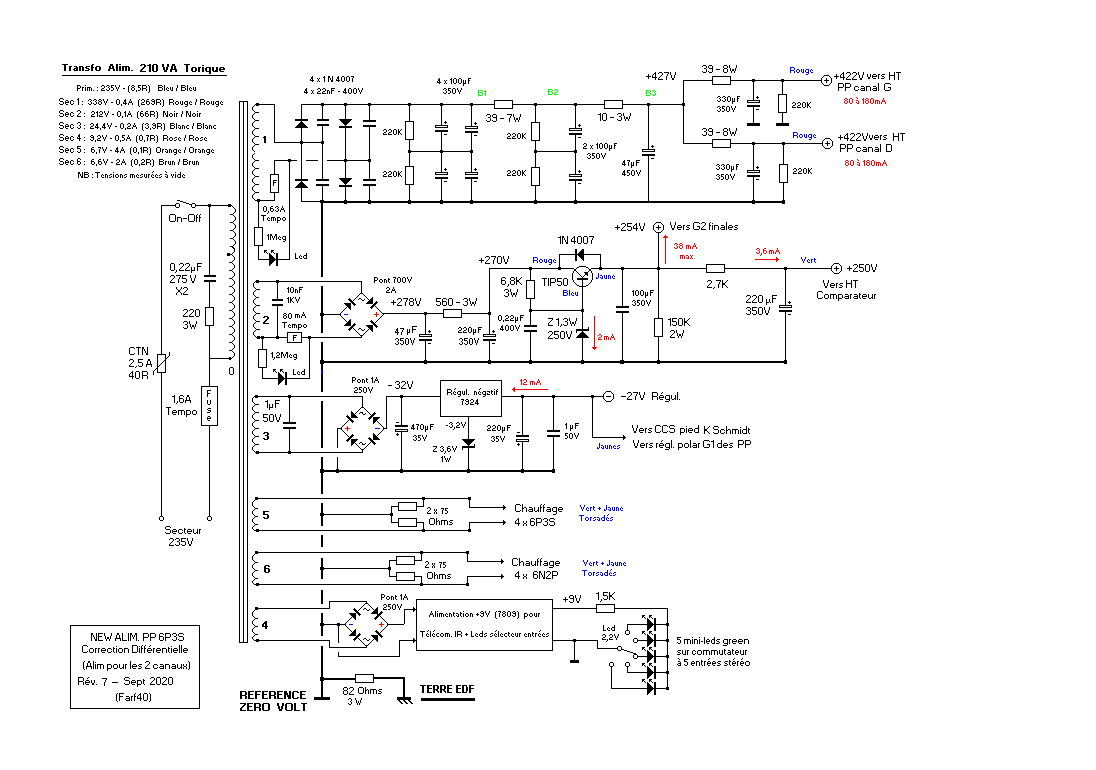

Salut Totof et Trappeur,
Comme j'ai des problèmes de connexion juste pour répondre aux questions posées sur le forum ( ça marche pour consulter) , je vai tenter de mettre en ligne la dernière version des schémas ( après quelques modifs "perfectionnistes" dues au temps libre "enfermatoire et covidien" ...)
Le remplacement de schémas au 1er post ne fonctionne plus correctement non plus ...
