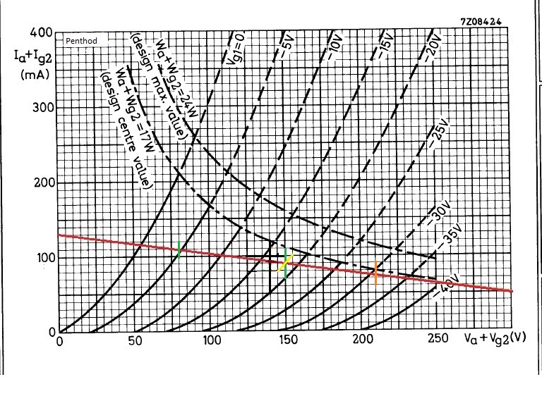

je me suis remis un peu dans mes calculs ...
j en ai profiter pour faire des réléves des tensions sur mon proto PL 504 / 12AX7 .
tension d alim HT = 165 V sur l entré du CRC .
tension d alim HT = 160 V sortie CRC .
tension sur l anode = 150 Va & tension sur la cathode = -13 Vk .
du coup , j ai pris le PF a 150 V .
j ai mis les les points A & B pour 13 V .
j ai donc en A 80 V ( - 5 Vg1 ) & j ai donc en B 210 V ( - 31 Vg1 ) .
j ai calculer la valeur du point A : 150 Vpf - 80 Vg1 = 70 V
j ai calculer la valeur du point B : 210 Vg1 - 150 Vpf = 60 V .
du coup , je fais ( 70 V - 60 V ) / 150 Vpf = 10 V / 150 Vpf = 0.066 soit 6.6 % de distortion .
sur le calque j ai mis 502 - 504 - 511 soit en EL soit en PL , car , j en ai aussi en stock , mais c était juste pour les tester , la différence est uniquement sur la conso anode .
Totof , dis moi si j ai fais des erreurs , je pense que non mais si c est le cas , je voudrais savoir j en ai fais .
tub18
Bonjour Jmd
Tu progresse, tub18 c'est bien :wink:
Tu te trompe ici ton PF est à Va mesurée - Vk soit 137 Volts
Tu doit mentionner la pente de ta droite de charge pour éviter qu'on le calcule
ton PF ensuite posé arbitrairement sur cette droite doit couper la courbe de polarisation
correspondante :wink:
Le calcul est bon , tu as compris le principe :mrgreen:
tub18
Voilà sais ou elle sont , te reste plus qu'a corriger et reposter
a+

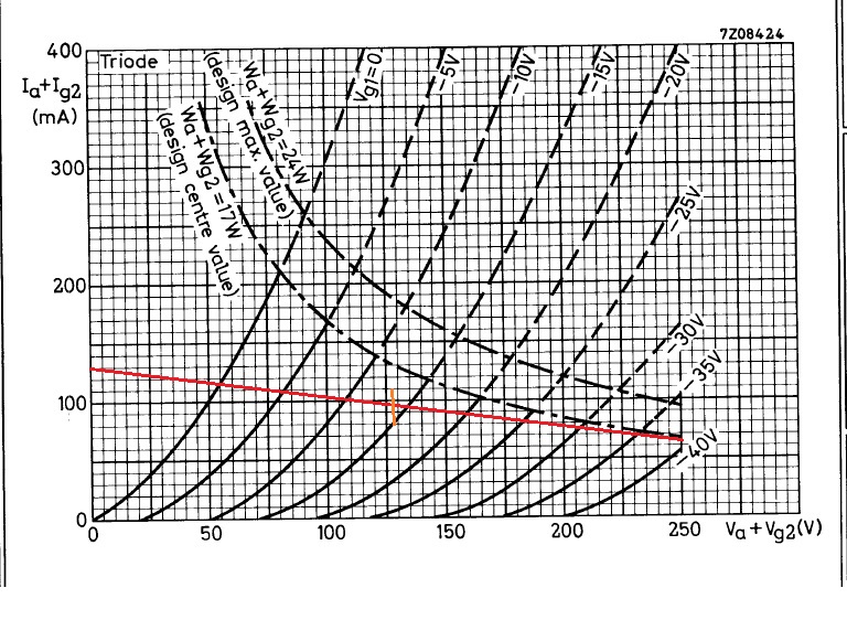

MessagePosté: Jeu 15 Aoû 2013, 09:14
re ,
j ai tellement peur de faire une connerie que j ai refait juste la courbe avec le pf modifier .
pour le reste , enfait , j ai compris sur tout grace au test en réel avec les tubes 12ax7 & 12at7 :shock: , la différence se voyais a l oscillo .
ah , ca me plait de plus en plus :mrgreen:
arrete moi de suite si c est faux , normalement , je pense que je suis ok :wink:
MessagePosté: Jeu 15 Aoû 2013, 09:17
Messages: 9236
Tu n'est pas à -13 volts de polar là :mrgreen:
To be continued

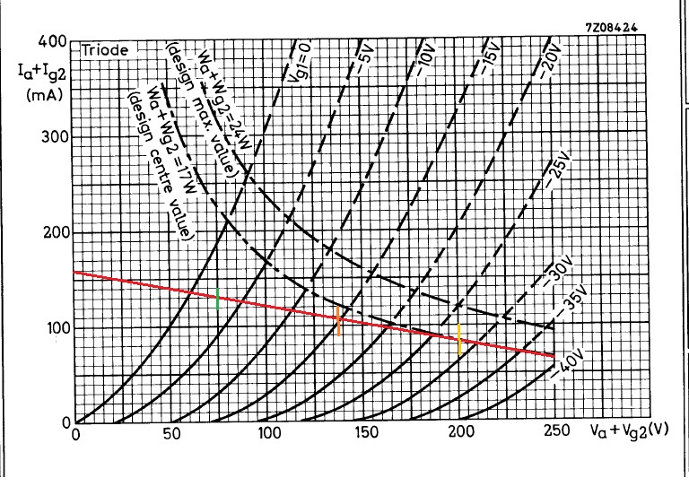

MessagePosté: Jeu 15 Aoû 2013, 10:32
:lol: ahahaha ouai , exact
apres ca , ca reste facile a calculer , je suppose que tu veut la suite avec les calculs :mrgreen: :?:
MessagePosté: Jeu 15 Aoû 2013, 10:46
Messages: 9236
Yep, mais là tu est bien à -13 Volts de polar mais pas 137 Volts de Va
To be continued
Remarque ce coup-ci tu y est presque :mrgreen:
a tout de suite
MessagePosté: Jeu 15 Aoû 2013, 11:23
mdr , bon , j ai refait ma droite , j ai mis mes -13Vg1 et j ai rajouter mes 2 points A & B ( -2 Vg1 & - 28 Vg1 )
pouarf , la ca risque d etre hard :shock:
avant d aller plus loin , tu me dit j ai fait une érreur .
et bon ape , j écoute le dernier album de scorpions sur mon proto PL 504 :lol:
