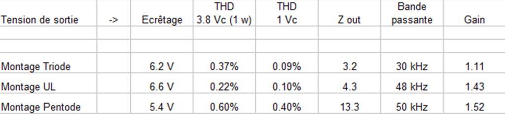

Après quelques mises au point, voici des mesures effectuée sur le PP 6e5p 'SPUD' avec equilibrage des courants de repos à environ 38 mA par tube (Ia + Ig2)
Elles sont conformes aux prévisions.
La sensibilité obtenue avec les 6e5p est toutefois insuffisante. Par contre, une version PPP permettrait d'obtenir quelques 10 W avec le même tube et 8 kOhm de charge.

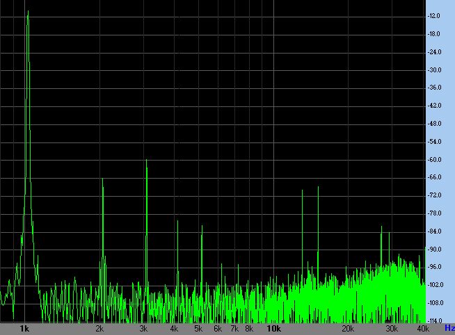

ainsi que les répartitions d'harmoniques qui vont avec (mesures à 1030 Hz) mesurées pour 1 W :
En triode,
En UL
et en pentode
L'H2 qui en SE atteint 3 % dans un montage SE équivalent est quasi annulée. Comme toujours dans ce cas, c'est l'H3 qui prend le dessus, et c'est l'UL qui laisse le plus d'H2.
Voilà, çà avance....

Effectivement, en faisant les mesures, on voit bien que le dégradé des H impaires est là. Les H paires sont fortement amoindries.
 Sujet du message: Re: SPUD à P BEN
MessagePosté: Mar 04 Sep 2012, 12:14
Messages: 482
J'oubliais,PP. 8)
En y regardant bien, le PP de triodes a bien un double dégradé parfait des harmoniques paires et impaires avec une pente raide et les paires sont plus faibles en niveau. Plus rien après H6 et H7. cela ressemble fort à mon SE 300 B av la correction potentiomètrique d'entrée.
Les piques après la H6 et H7 doivent provenir de la carte son. :?:

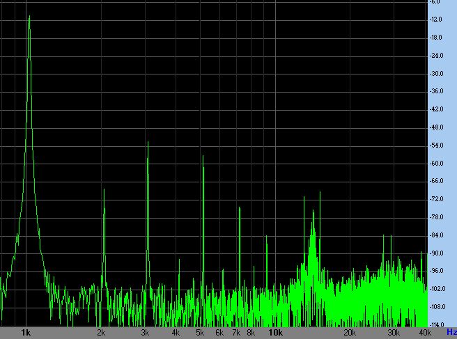

SE - 6j52p (6ж52п)
Mesures un peu décevantes :( . THD élevé malgré un très beau dégradé. Mais puissance un peu inférieure aux prévisions (mais conforme aux calculs en tenant compte des résistances parasites et pertes diverses).
Avec un TRS de 3200 Ohm de Z reflétée (pour 8 ohm HP) et env 500 Ohm de résistances (Rpri + n2 Rsec),
Un vcc de 160 V, un courant de repos de 33 mA et un Vg repos de -1 V,
Ecrêtage à 2.6 Vc soit 0.425 W et 4.5 % de THD
et une BP à -3dB de 10 Hz env à 30 kHZ
Pour 1 V sortie, j'ai environ 2.5 % (a valider au pont de Wien car change beaucoup en fonction de la fréquence dans la mesure Visual Analyser) - Avant l'écrêtage, au scope les traces entrée et sortie se confondent !
La répart ci dessous :
Bon, pas terrible. Le gain est de 2.5, ce qui est mieux qu'avec les 6e5p....
Avec 97dB/W au salon, cela hurle et le son est excellent :) . Avec 90dB, c'est un peu limite. Le son reste agréable et très transparent mais un peu faible.
Pas de défaut audible. Juste un peu court en puissance.
