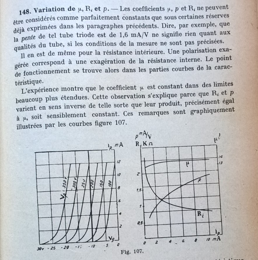

Brault dit souvent n'importe quoi et son contraire, Langford Smith est plus rigoureux !
µ = S * rho et c'est tout. C'est défini par la géométrie interne, on ne peut rien y changer.
Habituellement pour un même tube, S augmente avec le courant d'anode tandis que rho diminue ce qui tend à rendre µ plus ou moins constant.
Dans un classique "cathode commune" la charge vient en paralelle sur rho ce qui diminue effectivement la gain mais ni le µ ni le rho ni le S du tube ne sont modifiés.
MessagePosté: Mer 24 Mar 2021, 16:26
Oui pour moi il est difficile que 2 paramètres de l'équation soient dynamiques et pas le troisième?
Même si, nous sommes tous d'accord je pense, la relation entre ces 3 paramètres n'est vraie que dans les conditions "normales" de fonctionnement.
C'est ce que rappellent Morgan Jones et Lucien Chretien:
Et je suis d'accord avec Trappeur :-):
Trappeur a écrit:
Il faut maintenir la cohérence de nos responses pour que les demandeurs s'y retrouvent !!
Une petite synthèse ne sera pas superflue je pense.
MessagePosté: Mer 24 Mar 2021, 17:09
Messages: 1295
Brault est parfois un peu embrouillé dans ses explications sans plus , tu es un peu sévère avec lui , il a le grand mérite d'avoir été le seul à démontrer comment comment on trace les réseaux de courbes pour les montages en charge de cathode , en cascode et en UL .
Et sur le sujet qui nous interresse ici tu admettras quand même qu'en présence d'une charge :
µ = d Vak / D vgk n'est plus le même que sans charge , il y a bien une valeur statique et une valeur dynamique qui sont différentes .
Idem pour la pente S = d Ia / d Vgk ça n'est plus la même pente en présence d'une charge .
Et les valeurs statiques "intrinsèque" au tube ne sont "vraies" que quand le tube ne sert à rien puisqu'il est bouclé sur sa Ri (rhô) .
Ben oui Guy , c'est pourquoi je dis que ça n'est qu'une convention !!
On ne parle jamais de Ri dynamique parce qu'on n'en a pas besoin , mais il y a bien un changement de cette valeur aussi en présence d'une charge .
µ = rhô . S restant vrai , rhô doit changer si les deux autres changent , et si tu refais le calcul tu auras une surprise !!!
C'est ce que Brault explique parfaitement , même si son explication est un peu longue ....
MessagePosté: Mer 24 Mar 2021, 19:20
Messages: 742
J'ai nettoyé mes pinceaux , et vois que le sujet fait toujours débat :
Voila ce qu'on m'a appris à l'école ( Pr BABANI !) , et que je crois toujours vrai jusqu'à nouvel ordre:
µ , Rho et S sont définis une fois pour toutes pour un point de polarisation statique donné , et pour ce point sont indépendants des conditions de charges alternatives que l'on peut appliquer par ailleurs
Il ( BABANI ) précisait dans la foulée qu'il s'agit d'un postulat " petits signaux" , et qu'un tube de puissance dont l'excursion alternative balaie la quasi totalité de la courbe Ia/Vg1 voit ces trois paramétres évoluer en conséquence , seule restant constante la relation qui les lie
Il est alors évident qu'on sort du domaine petits signaux pour passer dans le domaine non linéaire , dont une modélisation simpliste comme celle utilisée ne peut plus rendre compte
Dont acte ?

MessagePosté: Jeu 25 Mar 2021, 00:52
Messages: 1295
Re Gérard,
Je ne suis pas d'accord avec cette formulation ....
µ ,rho et S sont définis ....par leur définition :roll: (dVa/dVg à Ip const, dVa/dIa à Vg const et dIa/dVg à Va const )
Et ils ont une valeur numérique qui dépend du point de polarisation , en gros qui dépend du courant Ip .
Et les constructeurs qui publient les caractéristiques de leurs tubes choisissent un point de repos moyen et donnent les valeurs correspondantes.
On peut facilement "visualiser" ça sur le réseau des courbes Ia/Va
Et on parle bien là des valeurs intrinsèques c'est à dire statiques , elles sont donc bien indépendantes des charges puisqu'elles sont définies sans charge . Sur ce point nous sommes d'accord .
Mais on peut aussi très bien visualiser sur le même réseau qu'en présence d'une charge (et là il suffit de tracer cette droite de charge sur ce réseau) les valeurs mesurées ne sont plus les mêmes .Ce qui ne veut pas dire que les valeurs statiques ont changé bien sûr , mais simplement qu'il existe aussi des valeurs dynamiques de ces paramètres qui sont différentes des valeurs statiques et qui doivent être utilisées quand le tube est chargé .
C'est tout de même quelquechose de connu et de couramment utilisé.
D'ailleurs dans ta méthode de calcul (fort astucieuse par ailleurs) avec source de courant SVg , tu dois utiliser quelle valeur pour S , la valeur statique ou la valeur dynamique calculée pour la charge de 8k ou de 7k suivant les cas ???
Bon je suis bien d'accord avec ta dernière remarque , dans le cas d'un tube de puissance modulé à fond on n'est plus à ce détail près ...mais sur le plan théorique ...
