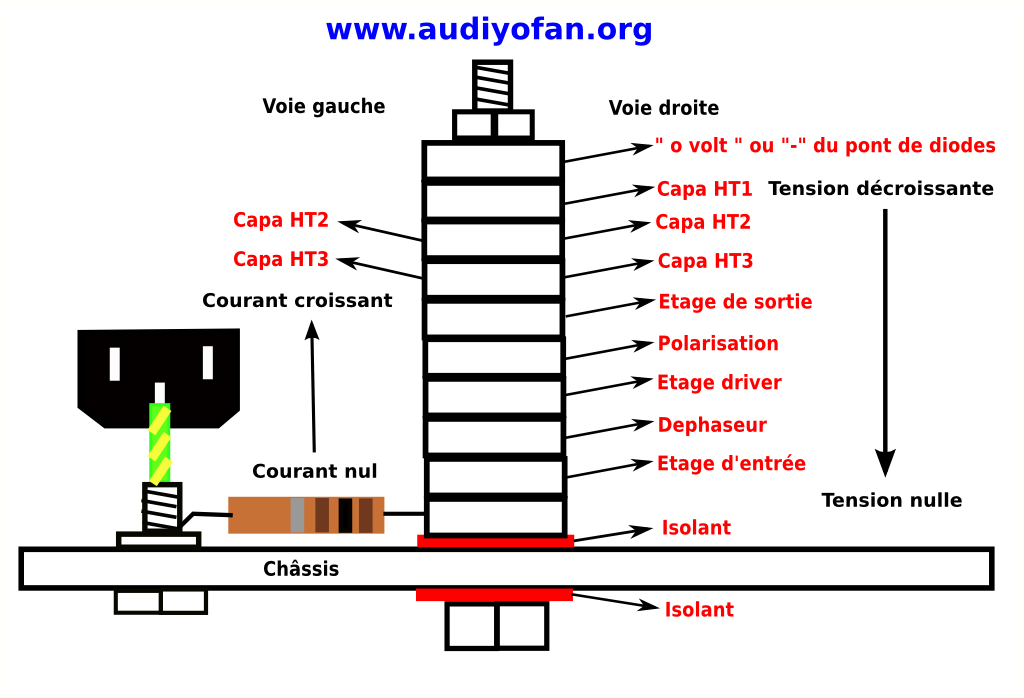

Comme Guy, je ne suis pas fana de la plaque (plan) de masse, avec de multiples points de soudure. Cela crée des courants disparates circulant dans tous les sens, et donc obligatoirement des boucles en surface de ladite plaque...
Une seule solution efficace : un point de masse unique vers lequel convergent EN UN SEUL POINT, toutes les " références zéro volt" de chaque étage, amenées directement à ce point unique par un fil de diamètre correct.
Donc pour chaque étage on fait une "centralisation locale" des masses de l'étage, par exemple sur une cosse isolée du châssis qui comprend :
pied de résistance de cathode et de son éventuel condo de découplage,
pied du condo de découplage de l'écran si c'est une pentode ...
Pour le 1er étage : on ajoute sur cette référence zéro volt locale le pied du potar de volume, le point froid des prises d'entrées (isolées du châssis), le point froid (masse) du secondaire du TS (si tu as une CR globale ramenée au premier étage).
Chacune de ces références "zéro volt" de chaque étage doit être ramenée par un gros fil au POINT UNIQUE de masse générale.
Oublie la plaque cuivrée comme chemin de masse ... ou alors seulement sous forme d'hypothétique "blindage électrostatique" relié UNIQUEMENT en un seul endroit à la masse générale ...
AMHA, ce "blindage cuivré" est totalement superflu, car le cuivre (métal amagnétique) ne sert quasiment à rien pour éviter les rayonnements électro-magnétiques éventuels du TA et autres câbles transportant du 50 ou du 100 Hz...
Et ma façon de représenter ce point remarquable de collecte
Etoile_masse.png [ 80.84 Kio | Vu 4893 fois ]

A propos de ton schéma des masses, pourquoi une R (100 ohms ?) entre masse et terre ? pour ma part je ne relie plus la masse à la terre, pas de ronflette.
MessagePosté: Ven 18 Avr 2014, 11:12
Messages: 9141
Bonjour Eko2
Cette R de 100 ohm a pour but d'eviter toute remonter de "saloperies" provenant de la terre vers
le "0 volt" par action de différence de potentiel qui pourrait naître de courant de fuite parasite
avec 47 ohm on serait déjà tranquille :mrgreen: mais 100 ohm traîne souvent dans mes fonds de tiroir

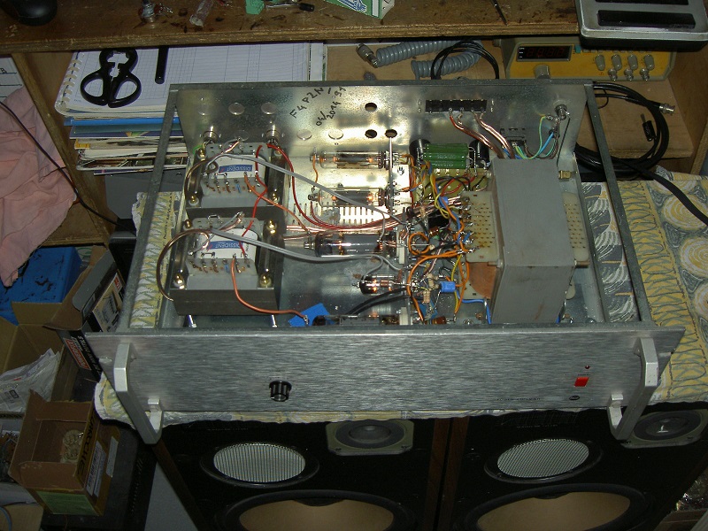

l ampli est finis de monter :|
j ai un petit soucis sur ma CR :( , mais je vais essayer de trouver ca rapidement :!:
Power Amplifier RCF - EL 504 - 12 AT 7 - EY 88.JPG [ 213.84 Kio | Vu 4812 fois ]
ah j ai regarder , d ou ca pouvait éventuellement venir , j ai 165 Ohms aux cathode pour env. 20 V soit +/- 120 mA :!:
bonne soirée :wink:

A part si tu as remis la même photo, mais on dirait que tu n'a pas modifié ton câblage
avant d'essayer un hypothétique réglage de CR commence à faire les choses correctement
sans la CR , elle n'est là que pour améliorer un schéma qui fonctionne déjà bien
pas pour améliuorer des défauts
Bon Dimanche

Je parlais du câblage en général , la CR tu est loin de se point à régler
Je t'ai posté des commentaires de Yves et Daniel , as tu suivi ces conseils, si oui poste une photo
de ton nouveau câblage
J'ai posté aussi une façon de faire pour câbler le "0 Volt" dans un châssis avec une "étoile" collectrice
Voilà pour l'instant
