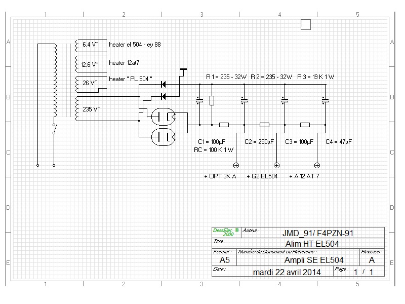

hello ,
le plan de l alim avec l option " PL " pour le chauffage en 26 V
le TA est celui d une TV

hello JMD
ca va pas le faire à mon sens. Je suis étonné de tes valeurs, et une petite simulation avec LTspice de ton étage preamp montre une sinusoide bien déformée à la sortie de la 12 AT7.
Regarde les datasheets d'une 12AT7
Pour une tension anodique de 180V tu vois une préconisation de charge anodique de 10K, pas 100K
Et le courant de repos sera de ~10mA avec une tension de polarisation de -1V
donc une résistance de polarisation plus proche de 100ohms que de 2K
Mais je peux me tromper.. où avais-tu trouvé ces valeurs?

bonjour a tous
Guy a raison,ton tube travaille dans le bas des courbes (distortions ),ce tube est plus a l'aise avec des courants de l'ordre de 5 a 10 Ma.
traçe ta droite de charge, tu vas te rendre compte par toi meme.
bizarre ce datasheet tub13
si tu suis ce datasheet,pour 100k la tension d'anode doit etre de 200V mais toi tu as 165V.
ne suis pas les préconisations des datasheet,prend en compte seulement les courbes des caractéristiques
MessagePosté: Jeu 24 Avr 2014, 08:39
Oui JMD, je plussoie Guy et Alain...100 k c'est beaucoup.
L'usage est de mettre environ 3 fois la résistance interne du tube (Rho, ou si pas dans la data sheet, se souvenir que Rho = µ / Gm) comme résistance de charge, ce qui donne environ 33 K pour une 12AT7.
Ce tube est assez peu linéaire, ce qui convient bien pour compenser l'EL504 ( :wink: Voir Audiophile pas cher...) mais avec cette charge il faut 'assurer' une HT suffisante.
Avec 10 k, il sera mieux polarisé mais la disto augmentera. Là encore, pas forcément néfaste car il compensera peut être mieux l'EL504...donc il faut monter et mesurer.
Enfin tu dis pas de CR, mais j'en vois deux :
- Une CR de courant dans la 12AT7 car la cathode n'est pas découplée
- Une CR d'écran dans l'EL504, car non découplé non plus.
Ces deux CR n'auront pas forcément l'effet bienfaisant d'une boucle de CR....à éviter dans ce cas à mon avis donc découpler !
