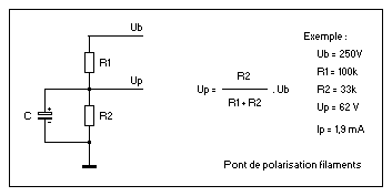

Exemple de pont diviseur de tension entre la HT Ub et la masse donnant une tension de polarisation Up des filaments :

Mais et c'est important , on touche pas la HT avec un tournevis ou la

Super, merci beaucoup, c'est vrai qu'avec un schéma, c'est plus simple !

Tu avait un schéma exact d'un pont diviseur appliqué au chauffage d'un SRPP
dans le schéma de Diafan voir plus haut :wink:

Pour l'ECC82, c'est bon.
 Sujet du message: Re: Besoin d'aide pour trouver un ensemble préamp+ampli
MessagePosté: Mar 02 Aoû 2011, 11:23
Messages: 9514
Salut tu peut monter le seuil de ton régulateur avec une diode (0.6 volt)
et ainsi avoir les 12.6 volt demandé
