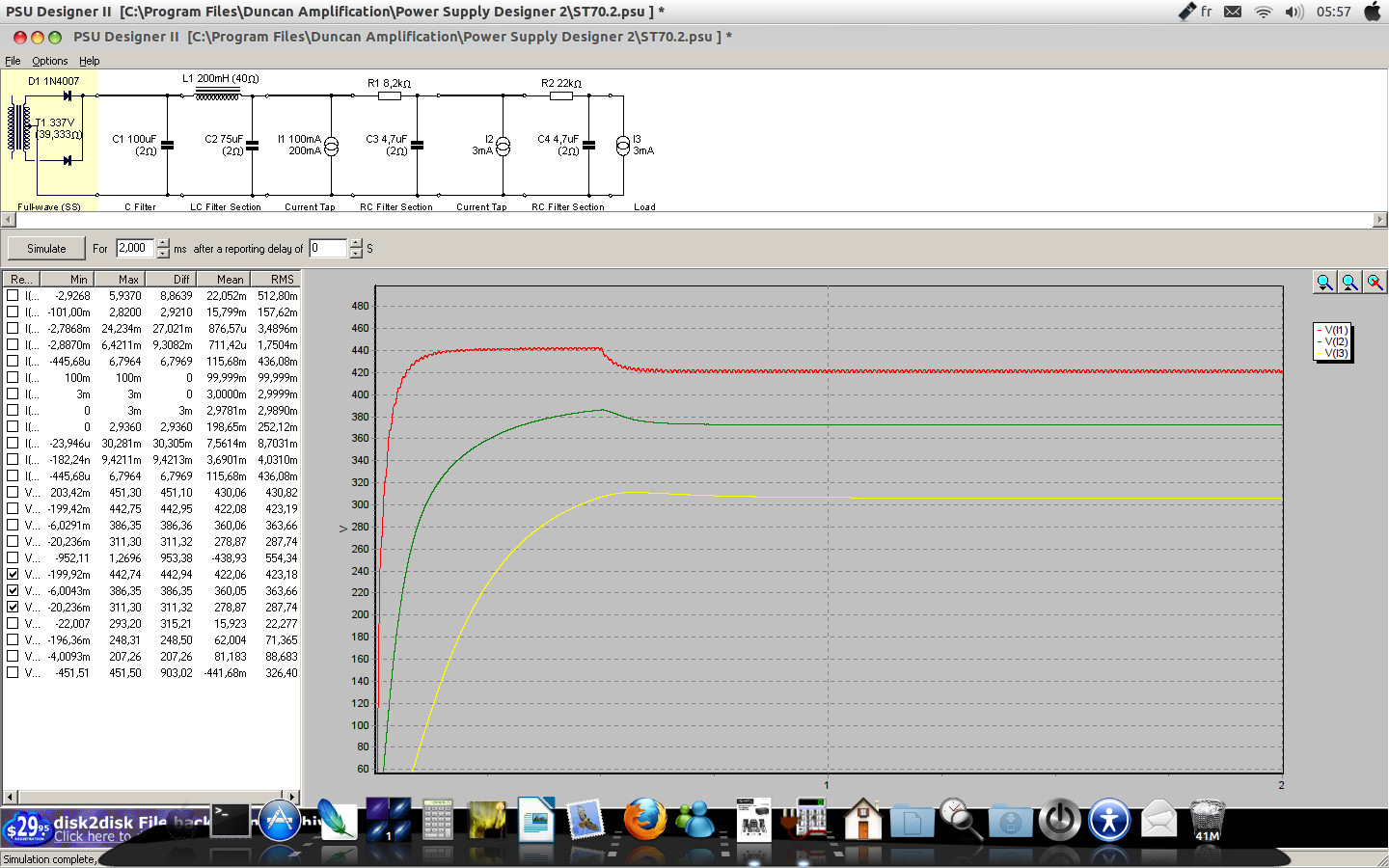

Voilà la simulation avec PSUD2
(mes diodes sont des 1N5062 mais je n'ai pas ces diodes sur le simulateur)
Je pense être obligé de passer par un filtre LC sinon, j'ai beaucoup de bruit en sortie direct transfo ou alors il faudrait un condensateur de 470uF / 500V que je n'ai pas!
qu'en penses tu ?

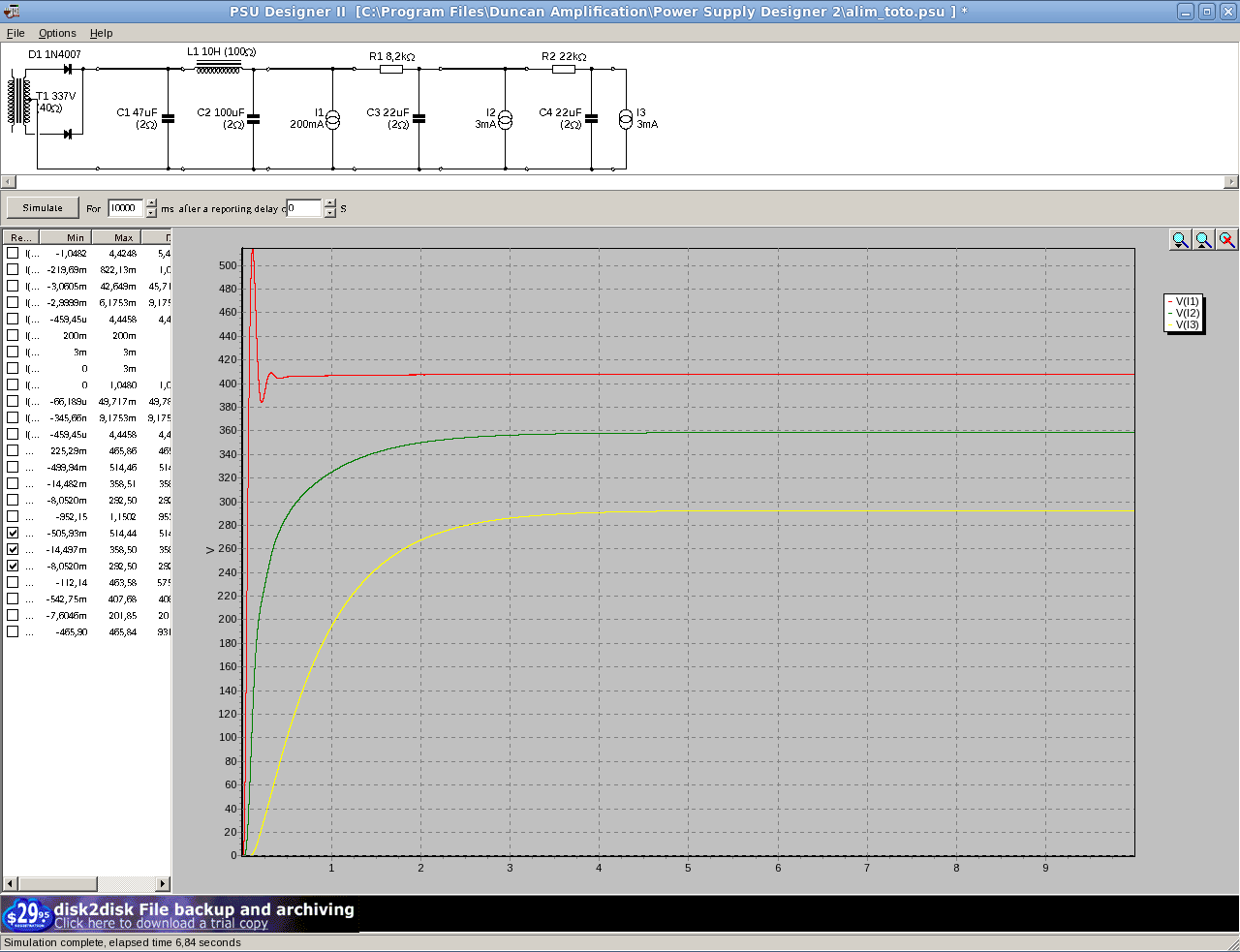

Je pense que la self de 200mH est nettement insuffisante.
Généralement, dans un filtre C-L-C, la première capa est
plus faible que la seconde.
Perso, si c'est possible, je mets 47µ + 5H ou 10H et 100µ
(voir ci dessous)
Attention au pic de surtension du début
Phil

Désolé Philbob,
La présence d'une self aussi importante que 10 Henrys ne se justifie pas pour un montage en PP du Style Dynaco.
Elle n'apporte qu'une surtension très importante "à l'allumage" qui fera souffrir inutilement les diodes, le transfo d'alim et les capas en "début de filtre" ...
Même avec la petite self de 200 mH proposée par Philot, le taux d'ondulation résiduel est négligeable et on pourrait sans aucun inconvénient supprimer cette self et la remplacer par une simple résistance d'une quarantaine d'ohms ( environ et selon les besoins) ...
Avec pour avantage important une montée en (haute) tension progressive et salutaire ...
Si les bretelles sont bien conçues, la ceinture est superflue pour tenir le pantalon et ce sera plus bien confortable .... tub15

Ouais... D'accord et pas d'accord.
D'accord: :)
Sur le papier, un étage push pull s'affranchit bien d'une fluctuation de HT.
Pas d'accord: :(
En pratique, c'est moins vrai, les tubes de sortie ne sont pas rigoureusement
identiques et le transfo de sortie n'est pas non plus rigoureusement équilibré
sur ses demi-enroulements. Difficile de quantifier l'influence à l'avance.
Donc principe de précaution, on force un peu sur le filtrage.
J'avais proposé entre 5H et 10H, Il est probable que 10H est une valeur
un peu forte mais 3H ou 5H devrait convenir.
D'accord: :)
Un filtre C-R-C conviendrait bien et c'est une solution simple.
Phil
(http://bidulic.free.fr)

J'ai un peu de mal à te comprendre Philbob... mais à mon âge, mes neurones sont probablement proches du cutt-off :mrgreen:
Même si les demi-enroulements du TS ne sont pas parfaitement égaux, la bonne pratique incontournable veut que, déjà en statique, on "EQUILIBRE" le push en s’arrangeant pour qu'au repos, la somme "algébrique" des courants qui circulent dans les demi-primaires du TS soient nulle (donc en parfaite opposition de phase), ce qui "annule" sur le papier et dans les faits l'ondulation qui pourrait générer de la "ronflette" ...
Les petites différence de débit, de gain (ou de pente) des tubes du PP qui ne sont jamais parfaitement appairés sur toute la plage de fonctionnement ... n'ont alors aucune influence sur une éventuelle ronflette sans signal.
Par contre ces différences de gain ou de pente impactent certainement le fonctionnement du PP en dynamique avec signal : (déformations asymétriques = distorsions).
Sur mes quelques réalisations DIY à tubes en PP (toujours sans self) je n'ai jamais constaté les moindres prémices d'un embryon de ronflette due à la HT, même" la tête dans le boomer" sur des enceintes dont le rendement est supérieur à 100db (à 1m pour 1 watt sur 8 ohms) ...
Et pourtant l'avant-dernier ampli alignait largement ses 2 x 76W Rms en double PP de 829B (à cathode commune, donc pas simple en théorie, à équilibrer correctement...) :lol:
Et les collègues Yves et Diafan qui ont construit des dizaines de PP sans self HT n'ont , à ma connaissance, rencontré des problèmes de ronflette HT en filtrage CRC bien conçu.
Quand on voit que le taux d'ondulation de la HT d'un QUAD 2 est supérieur à 20% :!: et que pourtant cette antiquité est "silencieuse" ...
Le principe de précaution, "au cas où", si d'aventure, car on ne peut pas tout prévoir ... ne devait pas être la règle habituelle dans les années 50.
Par contre le regrettable pic de HT" selfique" au démarrage était déjà redouté à cette époque :oops:
Je n'ai pas la même position sur des montages de préamplis à fort gain ou même de SE à chauffage direct où la self HT est souvent nécessaire :D
Alors, "au cas où", tu peux toujours prévoir bretelles, plus la ceinture et même renforcer le processus avec des rivets pop dans l'abdomen ... tu ne risqueras pas de perdre ton futal par inadvertance ...
Mais ça compliquera un peu le déshabillage le soir au coucher ...
