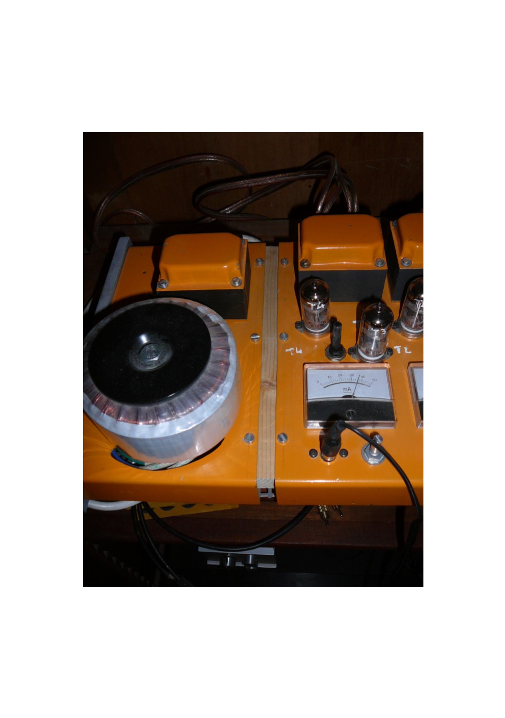

En regardant plus attentivement tes photos de ton futur "joli, bel" ampli, je me suis aperçu que tes transformateurs de sortie étaient notés "DA 17-2A". Tu m'avais fais des "DA17-3, sont-ils compatibles ?
Tu utilises des Lundahl, dois-je en conclure que l'essai des Transfos d'entrée n'est pas fini... ou non satisfaisant ?
Cordialement, Dom.

Tu utilises, à merveille le pléonasme.....c'est effectivement exactement celà. Il est plus difficile de manier les petits niveaux que les moyens. Alors, comme j'avais, depuis une dizaine d'années, dans un tiroir des transfos d'entrée compatibles avec ce montage je les ai utilisés pour la photo.
Quant aux transfos que je t'ai envoyés, (DA17-3), ce sont ceux que tu m'avais demandés : multi-impédance des secondaires : 3Ω ou 7Ω ou 12Ω. Bien sûr, ils sont compatibles. Si tu lis les explications de Pascal, il indique qu'il utilise un 6Ω avec une charge de 8Ω... pour le meilleur facteur d'amortissement... Toi, tu utiliseras le transfo en 7Ω.
Je crois que tu possèdes aussi un DA18; il est bon pour ce montage, lui aussi. Légèrement plus gros que le mien qui est calculé spécifiquement pour cet ampli.

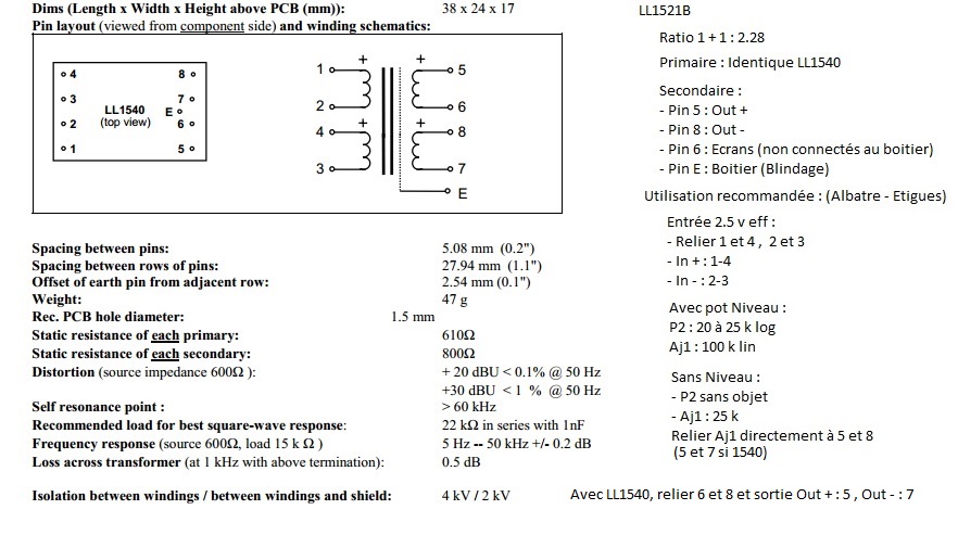

Le transfo d'entrée est moins 'simple' a concevoir et réaliser que prévu. Il reste quand même pas mal de pistes à explorer mais cela prend du temps.
En attendant, il est possible de réaliser avec les transfos Lundahl.
- Soit le LL1527 qui équipe l'ampli de démo (V 2.2)
- Soit le LL1540,
qui sont disponibles chez les revendeurs Lundahl Européens,
- Soit le LL1521B, voisin du LL1540 (Ce dernier uniquement d'occase sur vos sites d'achat préférés - peut être aussi sur commande via distributeurs Lundahl)
Les LL1540 et 1521B semblent mieux adaptés que le 1527 (que j'avais sur l'étagère). Ils permettent a l'ampli Etigues de fonctionner avec une source de 600 Ohm 2 Veff (contre 150 Ohm avec le LL1527) sans problème.
Le 1521 offre un 'petit' stepup de 1.14, ce qui est peu et sans grand impact, mais aussi, il n'a pas de point milieu au secondaire, ce qui pour ce montage ne gène pas. La connexion des écrans y est séparée du blindage.
Les connexions pour le 1540 et 1521B sont les suivantes
Les 2 colonnes de gauche concernent le 1540 uniquement - Doc Lundahl, la colonne de droite concerne 1540 et 1521B - PBen d'après commentaires Lundahl :
Cette modification n'a pas été testée mais les essais avec 1521B sont en cours. RV en Septembre !
Avec la charge de 25 k environ, le circuit Boucherot de correction (Zobel pour les AngloSaxonsPhiles) est à priori inutile et à proscrire.
Le transfo d'alime est le DA 193, fait exprès par Charly (Erato).
Bien cordialement.
P Ben

Bonjour Charly,
Oui, il y a plusieurs autres possibles dont le 1570, probablement meilleur que le 1527...(voisin du 1527, tolère impédance plus élevée, réponse en fréquence et THD à valider avec charge : Adapter charge et mettre Boucherot si nécessaire).
Entre autres, ceux que l'on trouve chez les distributeurs Européens :
LL1554, 1570, 1588.
Ces transfos conviennent aussi assez bien au vu de leur data sheet et sont 'abordables' !
Il convient toutefois de valider en fonctionnement, la charge au secondaire ayant une influence assez forte sur le résultat final.

Excellente remarque : J'ai une information sur le 1521B provenant de Lundahl...
J'ai reçu des 1521D !! la connectique semble correspondre ainsi que le n du transfo.
Je ferai les tests...
Il semble que les transfos 1521 soient identiques - n = 2.28, enroulements, performances électriques mais que des différences au plan connectique et blindage existent.
Ceux que j'ai ont apparemment la même connectique que celle annoncée pour le B
P Ben

Une vérification rapide au RLC mètre sur le 1521D :
La PIN 6 serait un écran (pas de connexion en mesure ohmique mais relation (capacitance et réactance) avec les pins 5,7 et 8. C'est conforme.
La PIN 7 serait reliée au point milieu du secondaire, ce qui ouvre la porte à d'autres applications.
Le primaire est inchangé.

Une précision pour le transfo d'entrée, je peux l'utiliser en entrée symétrique ? Il me semblait l'avoir lu lors des premiers post, mais impossible de le retrouver...
Ne comptant pas mettre de potentiomètre de niveau, je le remplace par deux résistances de 2,5 kOhms ?
