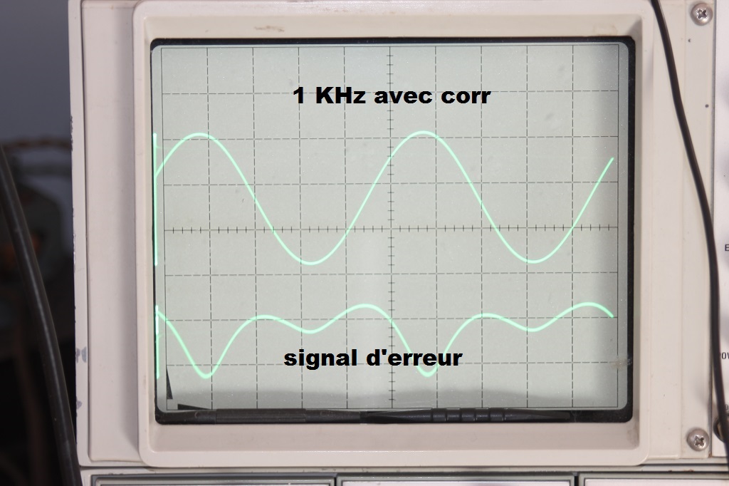

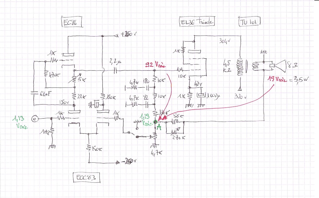

Après les simuls , les tests :
je viens de modifier ma maquette EL36 , en SE cette fois , en appliquant le principe de base décrit cidessus
transfo TU 101 cablé en impédance 4.5 Kohms , j'utilise comme sur le PP le gain du driver pour générer le signal de correction , mais celui ci est cette fois ramené au niveau du signal d'entrée , d'où gain de boucle = 1
les deux signaux sortie driver ( 92Vcàc) et sortie HP ( 15Vcàc) sont combinés au point A au niveau 1.13Vcàc = égal celui du signal d'entrée
niveau de correction ajustable par le potentiométre de 4.7K
il y a bien sur à l'ajustage un seuil à ne pas dépasser , sinon oscillations , mais avec un peu de marge par rapport à ce seuil , le circuit est plus stable que celui fait avec gain de boucle sur le PP
le plus étonnant est le FA , non mesurable à 1W ( marge à l'écrétage) pour des charges variant de 4 à 16 ohms : mesuré au voltmétre digital , la derniére décimale ne bouge pas d'un poil sur cette plage
en bas de bande , et malgré la bonne volonté de la correction , le pauvre TU101 n'en peut plus : self primaire divisée par 4 par le rapport d'impédance comparé au PP , bien plus encore sans doute par les 50mas traversants , je ne vous joins des photos qu'à 50Hz
pour la disto à 1KHz , elle est quasiment divisée par 10 , de 6.6% à .55%
le hic , c'est qu'elle se dégrade assez vite en montant en fréquence , ce que j'attribue pour l'instant au filtre correcteur qui est toujours celui du PP , peut étre pas adapté à la nouvelle utilisation du transfo
y a encore un peu de boulot , mais c'est plutôt satisfaisant

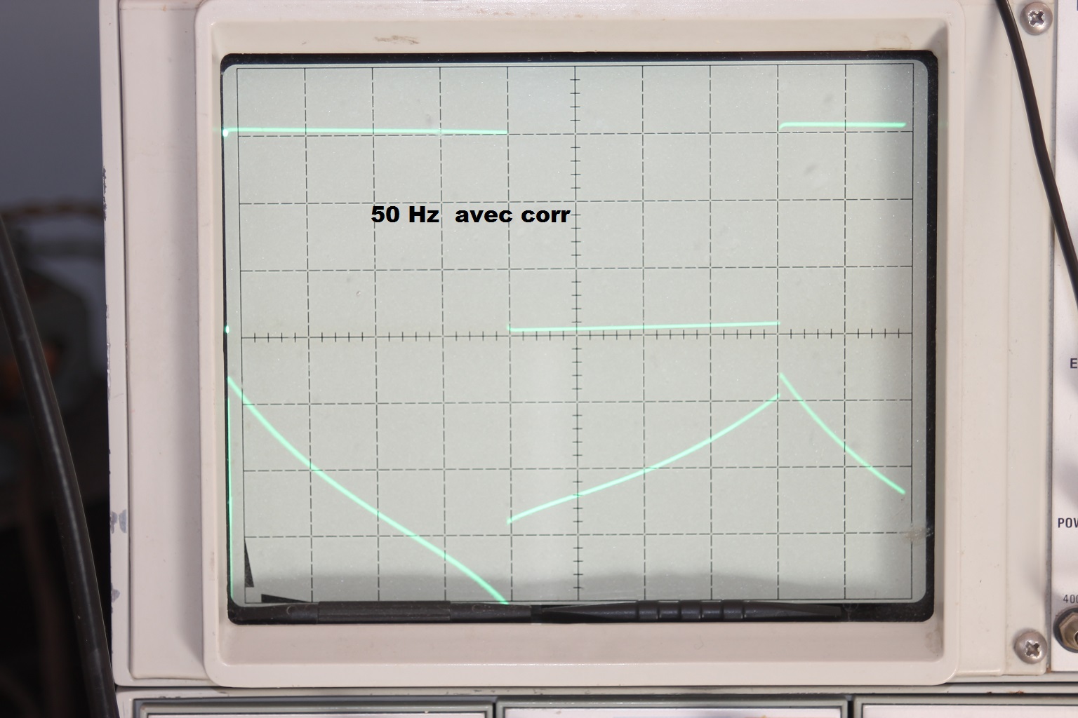

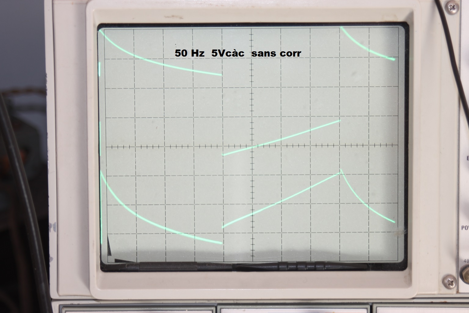

50Hz avec et sans correction:
1KHz sinus avec et sans , trace du bas = signal er au point A:
