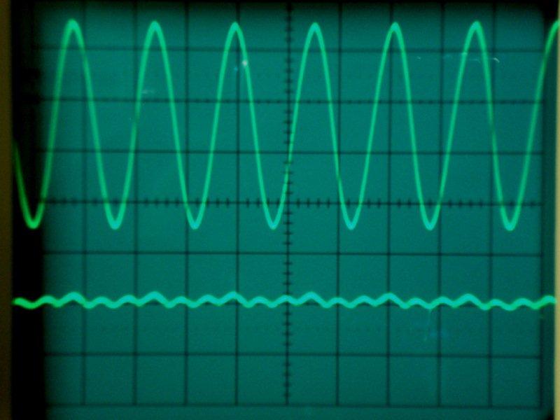

PA292750.jpg [ 43.49 Kio | Vu 5098 fois ]
Dans ce cas seulement FA semble proche de µ+1.

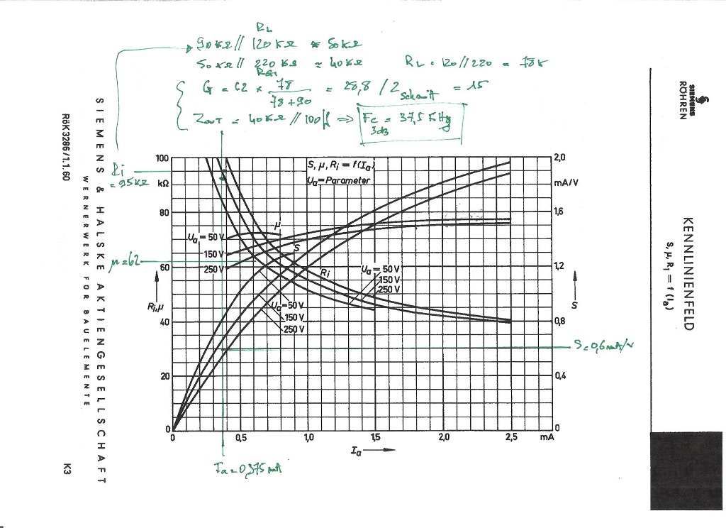

entre temps , je me suis penché sur ton schéma complet , tes mesures , particulièrement vers le haut de bande , et je pense à ce stade qu'il n'y a rien à reprocher au transfo de sortie , mais plutôt au driver / schmitt
Sur le transfo , la seule chose qui m'étonne , sans doute due à la mesure plus qu'à la béte , c'est cette pointe de 2.5db à 80Khz . Ce qui est plutôt sympa si les mesures se confirment c'est la résonnance self de fuite -30db à 125 khz : sur les lundhal que j'ai pu mesurer , elle se situe plutôt vers 80Khz , donc manifestement tes transfos filent assez haut
Et c'est bien ce qui devient incohérent avec tes signaux carrés à 10Khz , qui n'ont d'ailleurs pas une téte de transfo en limite , mais plutôt d'un driver en limite
à le regarder de plus prés , je crois que tu utilises les 5751 à un courant anodique beaucoup trop faible , .375 ma , d'où Ri élevée de l'ordre de 100 Kohms , un µ de l'ordre de 60 , bouffé par la charge pour tomber à G= 30 , 15 en réalité après les 6db de perte du schmitt , et qu'avec un Zout estimé à 40 Kohms environ tu viens casser la bande passante sur la capa d'entrée des 6L6
pour celle là , je ne peux que l'estimer , la data sheet donne un Cg1 /all de 11.5 pf , mais aussi un Cg1/a de .9 pf ?
s'il est mesuré à VG2 constant , ça signifie que le tube n'est pas exempt d'effet Miller , donc avec un gain en tension d'environ 100 la capa d'entrée va avoisiner les 100pf
40Kohms versus 100pf , Fc3db = 37.5 Khz , ton driver est trop court ! et c'est dommage car le transfo peut manifestement faire beaucoup mieux
Quoi faire ? si le gain de 15 te suffit , en gros ça doit t'amener à une sensibilité d'entrée d'environ 1Veff , je changerais les 5751 par un tube à µ plus faible mais pente supérieure , plutôt polarisé vers 2ma ou plus
en fait tu n'y perdra rien en gain en bénéficiant d'un rapport RL/ Ro + RL plus favorable , mais tu vas booster sérieusement la bande passante globale et faciliter le boulot de la Cdiff : il ne faut pas tout attendre d'elle , surtout en extension de bande , car elle talonnera d'autant plus vite qu'elle aura plus de boulot à accomplir
ECC88 si tu as , ou équivalent russe , je peux te passer des ECC812 , µ= 60 et pente 5ma/v , à ta réflexion avant de pouvoir passer à l'action
5751.jpg [ 200.04 Kio | Vu 5035 fois ]
Salut Gérard ,
Bien vu pour le coup , tu as raison sur l'impédance de sortie d'une triode , mais ici dans le Schmitt l'impédance que tu calcules est presque doublée par rapport à celle d'un étage simple avec les mêmes composants...
D'autre part je ne suis pas trop d'accord avec le gain estimé à 100 pour l'étage de sortie , ou alors je ne vois pas où tu prends ce gain de 100 ...
Il n'empèche que je suis d'accord avec toi sur le fond ,le courant de repos est trop faible et la coupure haute est bien trop basse et ça ne vient ni de la Cdiff ni du transfo ..
On pourrait déjà essayer d'augmenter le courant de repos en gardant les mêmes tubes ???
