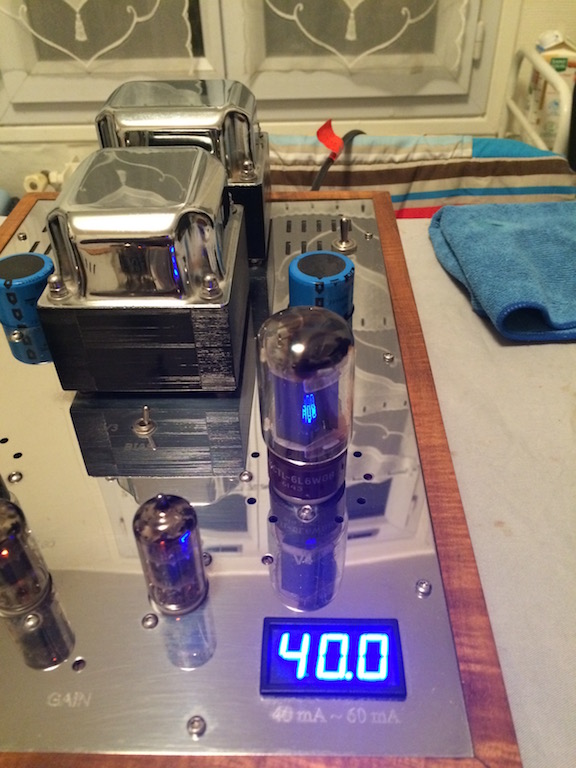

J'ai pu identifier la panne.
Un tube 6L6 est responsable de ça. Il a arqué. tub17
Du coup j'ai changé le fusible par un 800mA, Remis le transistor, et il me reste les S14K75 a remplacé.
Enfin j’appairerais les deux blocs quand cela sera fait.
Au fut du schéma j’envisage toujours de mettre un fusible 0.315A semi-lent sur le 305V du secondaire. Est ce indiqué tub13 ??
Pour l'autre bloc aucun problème.
Jimmy

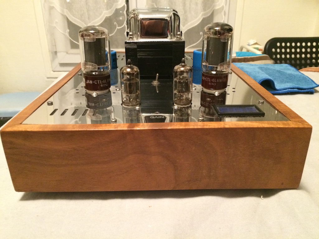

Joli ton châssis Jimmy très propres et esthétique.
 Sujet du message: Re: PP6L6 selon schéma V2.1 Tempo;Tubes;Protection et évolut
MessagePosté: Dim 19 Fév 2017, 12:48
Messages: 196
merci freddy
C'est du bois de l'ile de la Réunion du Tamarin des hauts que j'avais stocker depuis 1999 avant d'en faire ça et une plaque d'inox visée dessus.Si je devais refaire ( Pour le SE6L6 par exemple) je mettrais tout en alu. Trop salissant et brillant l'inox.
Mais merci d'avoir apprécié.
Jimmy

Bonsoir a tous
Ce soir je suis assez satisfait puisque j'ai pu réparer le blocs mono PP6L6 en panne.
En effet j'ai pu changer les 2 siov qui avais claqué ( suite à l'amorce d'arc dans l'un des tubes 6L6) et remplacer le tip50.
A la mise sous tension il y a toujours le pic a 450V.... tub13
Aprés 30 secondes les tensions sont stables :P :
HT=402 V
272 V
116 V
64 V
-21V
-116V
tous stables :D .
Idem pour les 2 blocs tub18 .
Je vais écouter un peu. On verra demain. tub15
