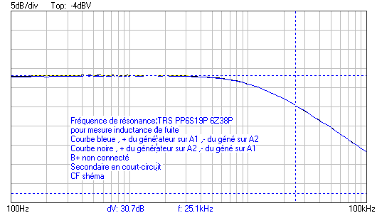

J'ai refait mes mesures en connectant aux bornes de l'enroulement de 250t, soit de B+ à la sortie n°1
de mon calepinage posté plus haut,
j'obtiens 833 pf et 1.23 mH
en connectant aux bornes A2 et B+ , enroulement de 250t + 500t
j'obtiens 315 pf et 2 mH
Ensuite re-éssai entre borne A2 et A1, rien :oops: :oops: , puis après relecture de mes archives
j'ai bêtement vérifié que mon transfo était "correct" j'ai donc injecté un signal sinus d'amplitude 1 V càc
au secondaire et scopé les primaires , je trouve bien 2 signaux en opposition de phase
donc cela me semble correct :oops:

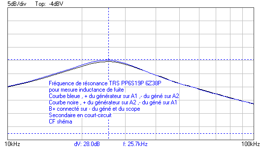

En lisant un peu plus , je fait l'essai en connectant A2 et A1 et cette fois ci le B+ à la masse du scope :oops: :oops:
Bingo j'ai une fréquence de résonance , à savoir 25 khz et pour les capas parasites 200 khz
Donc Lf = 2.70 mH te Cp = 234 pf
Yves , le fait de connecter B+ à la masse du scope pourrait il expliquer mon erreur précédente :?:

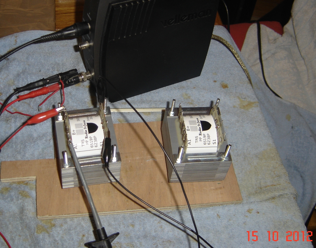

J'ai passé quelques mesures , donc voici ci-joint les captures
petit texte explicatif sur les images, le schéma de base est la feuille de Yves
ici pour Gégé94 au cas ou http://www.dissident-audio.com/OPT_da/Mesures/Lf_et_Cp.gif
Si vous avez des commentaires n'hésitez pas tub18
Bon appétit et a plus tard
