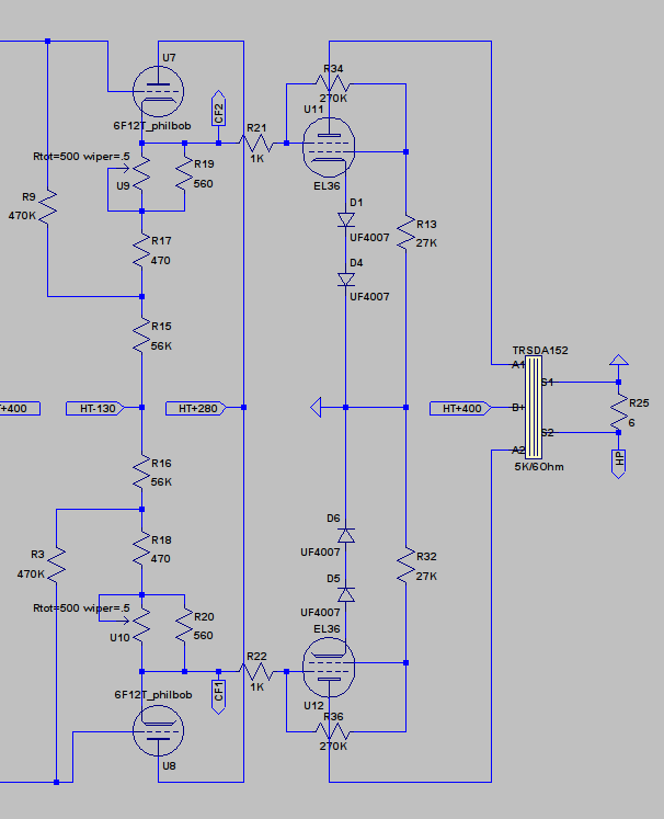

Suite à la lecture sur Melaudia d'un post ou l'on parle d'un ampli de CV57 et après lecture du pdf concerné
J'ai tenté la chose en simulation, des avis :oops: :?: :?:
En principe on attaque les G1 avec 10% ou autre pourcentage de la tension présente en G2
une sorte d'ultralinéairisation des courbes à lecture du pdf
Le schéma

MessagePosté: Mer 17 Sep 2014, 20:10
Hello Totof,
Et ça donne quoi les résultats de la simu ? THD ?
MessagePosté: Mer 17 Sep 2014, 20:23
Bonsoir Chanmix
Ben justement, hormis le fait qu'on ajoute des R dans le schéma
le taux de pourcentage influe sur le taux de THD, mais l'optimum
à première vue ne dépasse pas l'excellent taux obtenu avec G1 à
-1 volt , au contraire si on descend le pourcentage vers 5 ou 3%
par exemple le taux se dégrade
ce n'est que de la simulation et le modèle n'est peut être pas adéquat :oops:
Et j'ai vite fait l'essai, je regarderai mieux après :wink:
AMHA si ça ne fait pas mieux que G1 à -1 Volt, et qu'en plus ça complique
le schéma , l'idée est à oubliée, AMHA hein :oops: :oops:

MessagePosté: Mer 17 Sep 2014, 21:55
Ta conclusion rejoint celle de Paul Cambie sur cette page, pour faire court, ce tube prévu pour l'alignement n'est pas du tout linéaire via sa g1. Il vaut mieux fixer la valeur de celle-ci, le meilleur résultat étant pour Vg1 = -1V qui est conseillé par la DS afin de ne pas provoquer de courant de grille.
Voila… tout est positif tub30
MessagePosté: Mer 17 Sep 2014, 22:07
oui ça recoupe
Et la simulation donne aussi de meilleur résultat vers 25 Volts pour G2 que vers 40 :mrgreen: tub17
laissons encore un peu l'eau tiédir, et attendons conseils de nos pairs tub18

oui ça recoupe
Intéressant, il faudrait regarder jusqu'où on peut aller en classe B pour gagner en THD.
D'autre part, j'ai ouvert le bouquin des 2 Gérard hier au chapitre de la recherche du déphaseur optimal, ça ressemble schématiquement à ce que nous avons fait. Les drivers sont alimentés sous 400V pour permettre un grand swing dans une partie linéaire des courbes, ECC83 dans le déphaseur et 12BH7 en ampli + CF. Les taux de distorsion mesurés dans cette configuration affichent moins de 1% pour 70Veff en sortie et principalement de la H2 tub30
Pour la charge du PP, toutes les sources convergent pour dire que 5k est le mieux, reste à peaufiner l'intensité au point de repos.
Pour la CDiff, Arnaud a très justement ajouté en tête des pré-requis : silencieux, ce qui est un bon point pour la paire différentielle. On pourrait également considérer une CDiff à AOP qui remplit sur le papier tous les pré-requis y compris l'impédance de sortie faible. Ajouté à cela l'avantage du gain qui chute naturellement avec la fréquence et la possibilité de régler le FA avec un potentiomètre… à l'écoute. Revers du décors, une alim symétrique dédiée :| qu'on ne peut même pas piquer sur le chauffage.
Une idée en amenant une autre, on peut ajouter une CR locale sur le tube de CDiff comme un plate-follower qui a l'avantage d'abaisser l'impédance de sortie et de ré-injecter une partie du bruit d'alim en entrée pour l'annuler. Peut être que le duo paire différentielle en plate-follower est à considérer : c'est simple et ça peut donner de bons résultats.

Question à Totof : les 5K au primaire cest bien Zaa ? On parle de clase B, donc le courant de repos sera nul ou presque, c'est difficile à gérer avec les dérives cc du driver. Mes simulations sur l'étage final seul en classe B sont désastreuses contrairement à celles avec 40mA au repos et Vgk=-1.
MessagePosté: Jeu 18 Sep 2014, 11:33
Bonjour Arnaud
Oui c'est bien Zaa , pour plus d'info sur le modèle du TRS , dans le dossier Github
tu trouveras le .inc de dito et comme tu maitrise bien les simulation aussi
tu comprendra vite comment j'ai extrapoler ce transfo, mais on peut en créer
d'autre au besoin hein :mrgreen:
Je jetterai un oeil ce soir sur le plate follower , mais tard car ce soir piscine :mrgreen: tub18
histoire de rester "jeune" et "sportif" , serais ce une illusion de le croire :oops: tub17
