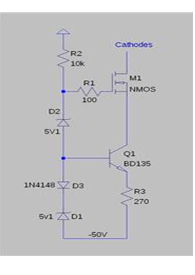

Je vais aussi maquéter les CCS, donc trois solutions.
Un darlington simple, la solution de Pascal et une autre de J sylvestre ( il traine sur mélaudia).
Je recopie ses explications et son schéma.
"A mon avis la source de courant du déphaseur différentiel mériterait un peu plus d'attention. La tension sur les ccs de sortie est constante, ce n'est pas le cas ici. Le silicium ne sait pas faire bien 2 choses à la fois, si on le force il fait du vilain son. Un transistor pour gérer le courant et un pour la tension et c'est beaucoup mieux pour les oreilles.
L'avantage du mosfet en cascode est son absence de courant de gate, quoi qu'il arrive tout le courant de source passe par le drain.
La source de courant sera plus stable en température avec une zener de 5V1 qui a un coefficient de dérive thermique proche de zéro et une petite diode silicium pour compenser les dérives du bipolaire. Dans l'idéal il faudrait qu'elle soit en contact thermique avec le transistor ou pas loin vu qu'il n'aura que peu d'auto échauffement
Hu hu … c'est ce que j'appelle du grand-pèrisme ;)
L'article de Vlad sur le forum elektor est bien expliqué. Je ne suis pas arrivé à atteindre les niveaux de bruit dont il parle avec des FET, il est très possible que je m'y suis mal pris car Pascal trouve de son côté des résultats concordants. En attendant, je mets des bipolaires partout c'est très efficace.

à propos du schéma de la source de courant un peu plus haut dans le fil :
Les Zéner sont d’excellentes sources de bruit, il faut les découpler. L'effet d'avalanche porte bien son nom !
Comment ? avec une capa ? Si oui quel mode de calcul doit on appliquer?
Sinon une led rouge, bleu verte dont la conso est connue, mais aussi la tension de fonctionnement
peut être avantageuse.
Greg l'avait déja proposé, il me semble...
Ou bien c'était stipulé dans un de ces liens.
De plus certaines Led fonctionent en 12V, ce qui permet une plus grande précision pour régler le courant...
Et puis ça fera joli.

Hello David,
Les LEDs c'est pas mal car ça se voit, ça m'a pas mal servi à débugger les problèmes dans mon dernier. Pas de lumière = pas de courant, Pascal l'a souligné l'autre fois, tout le courant passe via la base du BJT et donc la LED reste éteinte.

Est ce que ce modèle en bleu oeuf course :wink: serait un bon candidat.
http://www.tme.eu/fr/Document/28ff7a885 ... 1A-12V.pdf
Si oui je remet à jour les trois schéma à tester...
MessagePosté: Lun 03 Avr 2017, 13:27
Messages: 3113
Ok
Hello David, tu peux toujours tester. Sinon, ce que j'ai vu dans la littérature (aka M.Jones) c'est que la LED rouge c'est cool … parce que sa tension est à peu près 1,7V soit 1V + 1seuil diode. C'est à dire que le calcul de la résistance est assez simple puisqu'il suffit de faire 1/I (où I est l'intensité que tu souhaites laisser passer). Si j'ai bien compris 19mA chez toi soit … 52 ohms … 51 quoi ;)
Dans l'absolu c'est mieux de placer une diode avec un seuil important car ça maximise la résistance dans l'émetteur du BJT et donc ça maximise l'impédance virtuelle. Dans les faits, c'est le 1/hoe (plusieurs dizaines de kohms) qui l'emporte et tout cela est multiplié par le cascode. Ex si tu mets 51 ohms avec un BC549C (ß>400, 1/hoe=12k) ça fait 12 + 400×0,051 = 32k c'est largement atteignable via une simple résistance c'est sûr, mais cascodé ça fait 12 + 400 × (12 + 400 × 0,051) = 13Meg (Cf M.Jones)
Autrement dit, maximiser la résistance d'émetteur n'a pas vraiment d'incidence sur l'impédance virtuelle dans le cas d'un cascode : elle est énorme. Il faut cependant choisir une (ou des) résistance de qualité dont les caractéristiques restent stable avec la température. Dans le cas d'une CCS simple alors oui, la valeur de cette résistance a clairement une incidence sur l'impédance créée (et le MJE350 avec son 1/hoe de 50k est cool aussi).
On peut aussi dire qu'on cherche à maximiser la résistance pour que les variations de son impédance n'aient pas trop d'influence sur l'intensité mais les tolérances sont toujours données en % ;) (ou ppm).

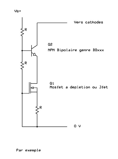

Le choix d'un cascode est un des meilleurs possibles.
Mais pourquoi ne ferais tu pas encore plus Kiss :
Genre :
Plus de Zener et comme le FET est sous courant ET tension constants, sa température sera stable et donc le courant aussi !
Juste faire gaffe à ce que Vb+ soit bien propre pour empêcher le bipolaire de 'pisser' dans la CCS de référence !
