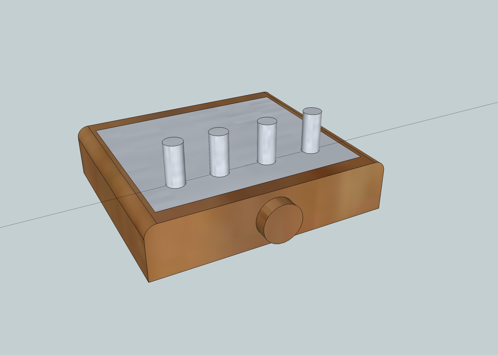

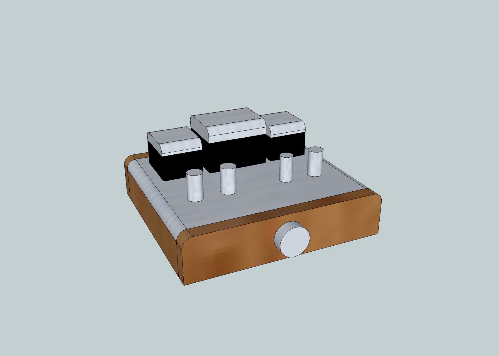

Une idée de ce que je voudrai faire (et qui resterai dans le domaine du possible avec les moyens que j'ai... :oops: )
Le première version pas trop dure à faire.
Deux dessins de la version que je préfère...
Le bois est du chêne lamellé collé acheté chez Brico-Dépot. il y a de quoi faire avec cette planche ! :shock:
Un traitement lasure ou peinture "Rouge basque" comme j'aime juste pour teinter les fibres et ensuite un beau vernis bien brillant. 8)
J'hésite à faire traiter les capots des TS+TA en alu comme la plaque ou alors les peindre en rouge basque pour faire le rappel de couleur du bois... :roll:
Le boitier va être un peu profond que prévu car comme je l'ai marqué, je vais faire un module qui commandera le potar ALPS motorisé. 8)
Allez, dites moi tout !!! :D
Je suis preneur de corrections, d'avis, etc...

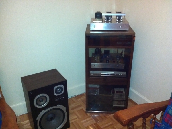

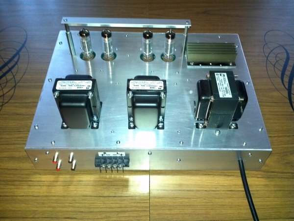

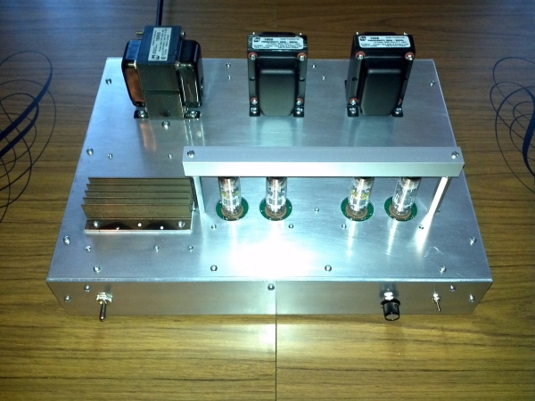

bonjour a tous
voici enfin mon pcl86 en fonction au salon
le son es très bon mais j ai branché mon
preamp 6sn7 car le gain de 8 étais trop
faible dans mon cas
-chauffage 13.3v dc avec un ld1085v
-un bf245c pour la ccs de 1ma
-bias variable avec un lm337 pour ajuster
facilement le bias a 80% de pa max
-regulateur 275v irfi840 car le transfo que j avais
sous la main donnais du 325v @ 120ma
-transfos de sortie hammond 1608 de qualité passable
avec overshoot très présent a 1khz pour avoir un
10khz potable
merci a Yves07 pour le design
 Sujet du message: Re: Commande groupée PCB pour Push-Pull ECL86 Dissident Audi
MessagePosté: Lun 27 Fév 2012, 07:38
Messages: 9165
Joli travail externe (original la protection des tubes) et interne :mrgreen:
Vu que tu parle de la tête des signaux carrés c'est que tu est équipé de moyen de mesure
Pour ta CCS à base de BF245C , par curiosité tu as vérifier qu'elle débitait bien 1ma
ou si tu préfère la valeur de la R dans le pied (3K9 :?: )
As tu mesuré la puissance en sortie pour info pour les autres lecteurs :?:
Aurais tu une capture scope de ta BP avec tes TRS Hammond
histoire de comparer avec la BP de Yves :?:
Pour la sur-oscillation as tu essayé de mettre un petit condo en // sur la R de CR :?:
