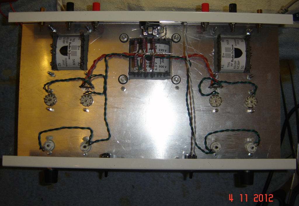

Ci-joint 2 images de l'avancement
D'abord le câblage chauffage avec une équidistance de la filasse pour les 6S19P
et en Y pour le plaisir , j'ai pas pris cette peine pour les 6Z38P , une contre indication :?:
Câblage du primaire avec une CTN de 10 ohm , pour les essai chauffage
ensuite faudra mettre le porte fusible :mrgreen:

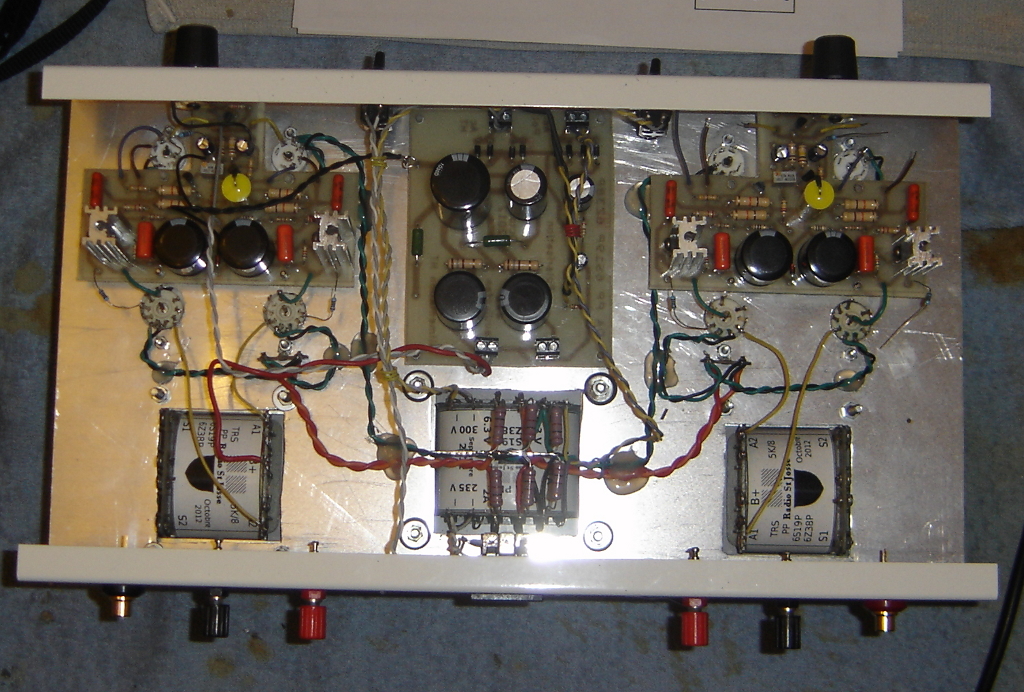

Ensuite une image des PCB avec les fils pour aller aux pinoches des loupiottes

Vite fait une image de l'avancement du câblage de la voie gauche, manque la torsade de l'entrée et la connexion
HP
