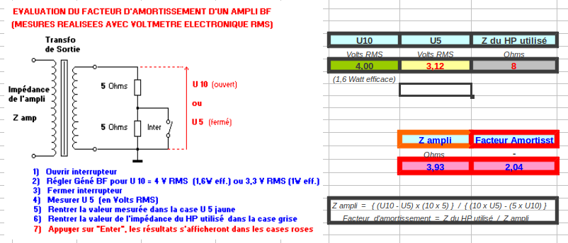

j'ai mesuré vite fait le facteur d'amortissement
Voici

Le FA est correct, j'ai un truc du même ordre (env 3), un peu meilleur donc car je charge à 8000 Ohm P/P.
