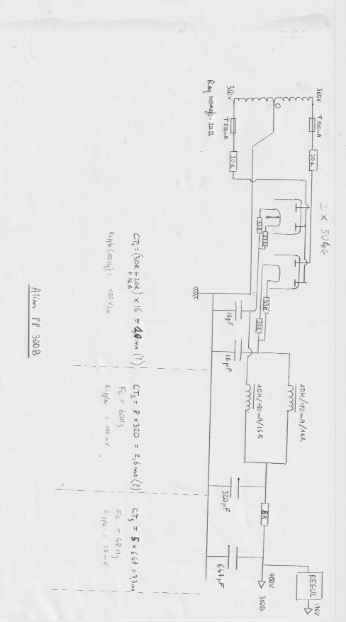

J’ai une question hors polémique : pour l’alim HT 400V non régulée, j’ai deux selfs en parallèle, je peux considérer que la R série est la moitié de celle d’une self ( pour pas me planter dans la constante de temps)?
Pour le transfo d’alim, il faut bien relier la carcasse à la terre / châssis? Pareil pour les TS et autres selfs?
Enfin pour la mise au point de la valeur du Condo post regul ( pour le 1re étage), vous avez fait comment pour trouver la bonne valeur?
Bonsoir King wadek
les R se calculent comme les L en // soit 1/Rtot= 1/r1 + 1/r2
Tout ce qui métallique et peut être touché par la main à l'extérieur doit être connecté au conducteur de sécurité nommé "terre"
En post-régulation le condo est fonction de son usage, en théorie pas besoin de condo , juste un petit 1 ou 2.2µ MKP au plus près de l'usage
néanmoins dans la pratique un découplage avec un gros chimique au plus près de l'usage avec un petit MKP éventuellement selon ses idées
ou expériences , c'est moins critique en PP qu'en SE
Pour être franc c'est selon ce qu'on veut obtenir comme recul de bruit d'alimentation sur l'usage , comprendre sa résiduelle de filtrage

Merci Totof,
Bon je joins un schéma, ce qui est plus clair, parce que pour moi, il y a des partie un parallèles d'autres pas et je voudrais pas me planter. J'ai mis les valeurs de composants et les valeurs de constantes de temps, fréquence de coupure et atténuation que j'ai calculées (avec les formules simplifiées de Bassi) mais je ne suis pas sûr d'avoir toujours prix les bonnes données. Si quelqu'un veut bien y mettre sa science pour vérifier... dsdn peut-être qui a l'air plein d'énergie.... je le remercie

même si ça présente un surcoût, il me semble que cela serait plus simple au vu de l'engin que tu te proposes de réaliser de faire deux blocs mono avec une self unique dans chaque alimentation.

Oui mais le transfo était sur mesure, pas de 2e, donc j’en reste avec cette solution un peu bancale certe mais voilà….
