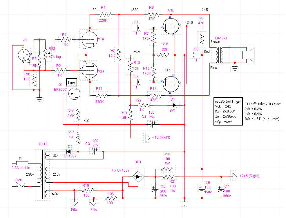

En prenant n'importe quel schéma symétrique de bout en bout, on peut facilement entrer en symétrique:
L'ECL86 ou le 6V6 de Yves
http://picasaweb.google.com/vapkse/12E1CompactPushPull
http://picasaweb.google.com/vapkse/12E1PushPull
Mais, il faudrait alors que la contre-réaction soit aussi symétrique.
Dans mon cas, je tourne en boucle ouverte puisque ça me procure un facteur d'amortissement idéal pour mes baffles plans. Mais dans le cas ou il faut de la contre-réaction, alors la modification devient un peu plus complexe.
Sur le 12E1 compact ou l'ECL86, il y a une cr locale symétrique entre le driver et les tubes de sortie, il y a donc possibilité de se passer de la CR globale, la modification devient alors très simple. Par contre sur le 12E1 ou le 6L6 de Yves, il faudrait idéalement modifier l'étage d'entrée en simple étage amplificateur et plus en déphaseur de schmidt, et boucler symétriquement depuis le transfo de sortie. Mais pour cela, il faut un secondaire à point milieu.

Modifications minimalistes d'un schéma connu :
Keep It Simple Stupid :wink:

OK pour les ECL86 pour les V1b et V2b. Quelles sont les Vxa ?
Des projets plein la tête !!!
 Sujet du message: Re: [ETUDE] "Ampli/bloc" entrées symétriques, sorties 4-8 Oh
MessagePosté: Dim 14 Nov 2010, 19:06
L'autre partie de la ECL86. Chaque tube contient une triode ET une pentode :mrgreen:
