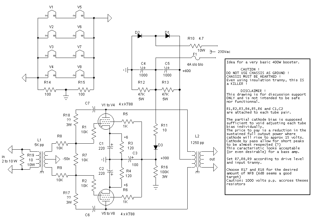

J'ai retrouvé ça dans mes "dossiers secrets" mais ce n'est qu'une idée jamais testée :
Transfo d'entrée (facile), transfo de sortie (un monstre comme le dit Serge), mais pas de transfo d'alim HT.
Ca fait toujours au moins 10Kg de gagné :mrgreen:
