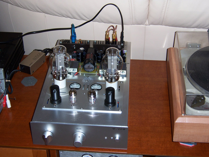

Bonsoir, tout le monde
Ça faisait un moment que je n'avais rien publié, mais le fer à souder travaillait quand même dans l'ombre.
Pour la première fois, j'ai réalisé un amplificateur sur commande.
Les caractéristiques souhaitées par la personne qui m'a fait confiance n'étant pas forcément très courantes sur les appareils du commerce, le "sur mesure" s'imposait pour pouvoir répondre au cahier des charges.
L'amplificateur est lui-même assez classique.
Après discussion, je me suis fondé sur un schéma qui a fait ses preuves, il s'agit du SE 300B Anzaï Zaïka paru dans l'Audiophile, et qui a inspiré pas mal de DIYeurs de France et de Navarre.
Le tube WE 300A étant quasi introuvable aujourd'hui, je suis resté sur la version à tube 6SJ7.
J'ai quand même eu un petit problème.
Avec les valeurs du schéma d'origine, le tube 6SJ7 ne fonctionne pas du tout comme il devrait. Avec une résistance de 600 ohms dans la cathode, le courant est trop important et la tension d'anode descend à 50V. Gênant pour obtenir un swing de 140 Volts crête à crête!
J'ai donc adopté pour mon montage des valeurs de composants qui permettent au tube 6SJ7 de donner le meilleur de lui-même pour attaquer correctement le tube de puissance 300B.
Une impédance de sortie un peu plus faible aurait été souhaitable, mais le gain en aurait pâti.
Le cahier des charges imposait une entrée symétrique capable d'encaisser un niveau de l'ordre de +22dB.
Je me suis inspiré d'un montage de Broskie (Tube Cad Journal) prévu à l'origine pour bufferiser un convertisseur numérique-analogique de lecteur de CD et ça fait ma foi un désymétriseur original de haute volée!
Autre point important pour cet ampli destiné à attaquer en direct une chambre de compression d'efficacité très élevée: l'absence complète de bruit de fond.
Pari gagné en utilisant des alimentations stabilisées fortement filtrées aussi bien en HT qu'en BT.
Enfin, on exigeait de moi que l'amplificateur soit de la meilleure qualité possible, et je crois que c'est le cas, grâce essentiellement aux transformateurs de sortie DA143 designés par Yves et fabriqués par Charly (érato) avec un soin infini.
Voici quelques photos de l'appareil, ainsi que le schéma complet.

Bonsoir Patrice
Comme toujours , très joli et bien fait , rien à dire tub18 tub18
Si bonne idée l'inter pour choisir le taux de CR via 2 prise sur le TRS ( I like :lol: )
Bon fin de weekend tub15

Quelle classe Monsieur !
Si le ramage se rapporte au plumage, ce dont je ne doute pas ....la certification "ISO-Phène X" 2011 est proche ! :lol:
Ne serait-ce point le début des prémices d'une réflexion native pour un éventuel projet de prototypage en vue d'une hypothétique mais pas impossible ...semi-industrialisation à caractère "audiophilo-artisanal" ??? :idea:
Là, j'ai pris un luxe de précautions oratoires !
Comme d'hab ..., encore bravo Patrice. mais de mon côté, le Weller est en stand-by !

c'est purement et simplement magnifique :shock:

Superbe !
même si ce n'est qu'un détail par rapport à la conception, la finition fait beaucoup.
Comment effectues-tu tes découpes dans l'alu ? les fentes en particulier ?

Merci!
Les fentes dans l'alu sont faites à la fraiseuse, en gâchant beaucoup de matière, car je ne suis pas très doué en travail de tôlerie.

.... en effet, également la pose des divers composants entre G & D est (full) symétrique (en miroir) ....
Chapeau (tres) bas pour la réalisation en "miroir" .... un art de maître ...

trés beau travail tub18
mes felicitations.
comment fais tu pour tout rentrer ?

J'ai vu plus grande intégration dans les montages de Patrice.
Il a un jeu de chausse pied impressionant :D !

En plus du chausse-pieds, je crois que Patrice utilise aussi la "phase-line" pour faciliter l'implantation inclusive des composants quasi-cylindriques ... Il montre à-priori une grande pratique de la chose :?

Ouaaaais Facile ........ j'ai comprit la technique de Diafan pour la haute intégration de c montages
il les passe au compresseur moléculaire ( c la seul solution possible, sinon humainement c impossible :lol: )
j'ai passer les images qu'il nous communique au zoom 1000x
et rien a redire ou a maudire,même pas une rayure , les fentes des vis sont bien dans l'axe, les fils sont maintenue mais pas serré ........ bref du travail de dentelière
tub17
pt'ain t'é chiant Diafan
:lol:
(bonjour les heures de calcul pour que tout les éléments s'assemble bien ....encore bravo)
