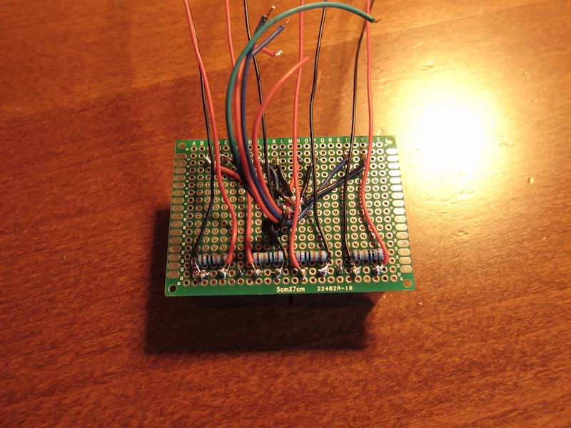

Les LL1681 montés sur une plaque à trous.

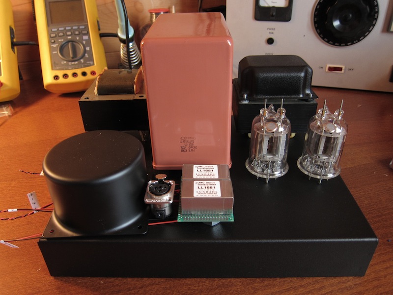

La GMI-6 donne l'échelle.
Une grosse bebête soviétique. Problème, je n'ai jamais pû trouver de quoi la fixer, du coup j'ai récupéré 2 colliers de 90mm, il faut les aplatir puis les "reformer" et en couper un en deux environ puis assembler le tout.

Vue d'ensemble avec le capot à gauche pour un torique 12V-2A x 2 pour les double tétrodes.
