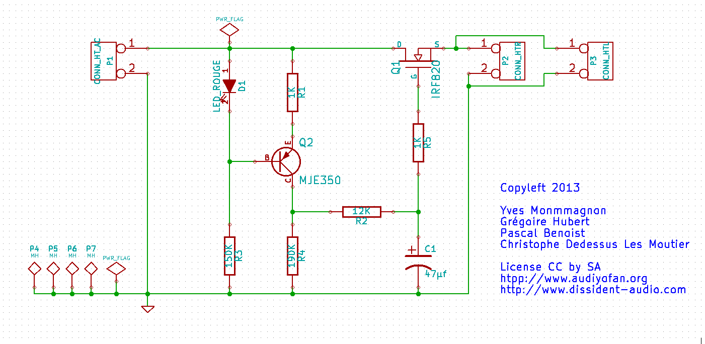

Je suis entrain de bricoler avec Kicad pour une nouvelle version de notre convertisseur avec Grégoire
voir son post dédié ( follower 6n16 ) et justement on veut utiliser un régulateur du même genre, un dérivé de l'idée de Yves
qui fonctionne déjà dans le montage actuel de Grégoire ( Chanmix ) , prévu pour 80 ma :oops: :mrgreen:
En avant première le schéma du régulateur seul, si ça va , je peut tenter le routage de dito et vous tenir au courant tub18
A+ et bon appétit
Regul_HT.png [ 22.25 Kio | Vu 6368 fois ]

Si cette alim marche bien dans les amplis où les signaux supportent un peu de hum, je ne sais pas si c'est la meilleure dans le cas du convertisseur. La qualité de mon premier montage ne permet évidemment pas d'incriminer l'alim vu la qualité de cette première réalisation :P mais je pense qu'une alim Morgan Jones avec un darlington + LM sera, à mon humble avis, plus appropriée dans ce cas précis.
En ce qui concerne l'alim du 300B, j'ai pris bonne mesure de l'expérience des 6S19P, réguler la tension d'anodes des triodes n'apporte pas de gain significatif -- comme me l'avaient dit à peu près tous les membres du forum :mrgreen: -- un bon filtrage CRC suffit si on met un petit condensateur rapide 1µF sur le point milieu du transfo de sortie. Si on veut alimenter des g2 de pentodes ou tétrodes, j'imagine qu'une alim shunt fera le boulot avec l'avantage d'écrouler la tension si la consommation des g2 s'emballe.

Salut Chanmix
Le regulateur ici plus haut , devrait en toute logique avoir un intérêt que pour les G2 de pentodes ou
éventuellements les étages drivers à pentodes pour leurs G2 aussi :mrgreen:
perso c'est installé depuis un moment sur les G2 de mon déphaseur à pentode du PP de 6F6G
et ça marche fort bien :wink:
Le circuit avec asservissement de la tension positive par la tension négative, voir le lien de Yves
alimente mon converto tout tube et fonctionne très bien aussi , si je me souviens on avait scopé à
l'époque la résiduelle en sortie par rapport à la sortie du filtre CRC après redressement
et on voyais rien sur le scope, la sensibilité de mon scope Velleman était trop élevée
résiduelle inférieur à 20 mv de tête
Bref tout ça pour dire que ce régulateur n'est pas utilisé pour alimenter des anodes d'étage de puissance
pas plus que les anodes de triodes dans un driver de PP
Mais Wadek va peut être tenter le coup d'un déphaseur de pentodes :oops: :oops: d'ou le régulateur :wink:

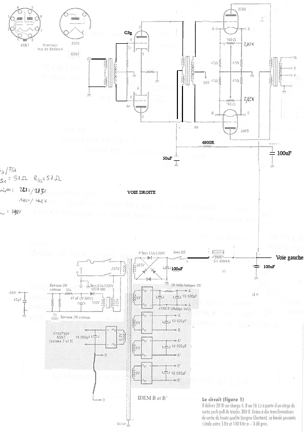

Salut à tous et merci,
SchémaC3g300bpetit.jpg [ 126.22 Kio | Vu 6331 fois ]
Désolé de brider votre fantaisie mais je voulais juste éviter de mettre une grosse R série (6900R) pour abaisser la tension de l'étage driver composé de C3g connectées en mode triode (voir schéma) Avec un condo de 50uF, j'ai T=RC=345ms.
Deux solutions:
1/ abaisser R --> pont diviseur, a priori non car Xc serait en parallele avec R2 du diviseur ou régul ou ???
2/ abaisser C --> moins de filtrage et problème pour passer les basses proprement (?, je sais plus pourquoi)
Schéma:
transfo LL1690 en entrée qui sert de déphaseur - driver PP C3g - transfo interétage - PP 300B - TS 4300Ohm Chrétien 5Hz-140kHz -3db
filtre CLC (100uF - 5H - 100uF + 100uF) pour l'étage de puissance
Je referais peut-être un essai en remplaçant le transfo IT par des condos mais j'en ai pas des bons en stock et ça coute bonbon...
Dans le descriptif, Yves parle d'alimenter les anodes de 300B donc je me disais que peut-être même si j'ai lu comme Chanmix partout qu'une régul à cette endroit ne donnait pas de bons résultats mais sans avoir lu en revanche pourquoi...
je pensais réguler l'alim des C3g parce qu'elles ont un mu de 40. la sensibilité d'entrée du bloc de puissance est de 5V càc (je ne découple pas les R de cathode pour avoir une petite contre réaction locale)
Une remarque sur le fait de mettre 1uF sur le tranfo de sortie, j'essayerai je pense mais j'y voyais a priori un problème (comme pour tous les petits condos mis en parallele sur les gros condos d'alim), c'est qu'il va avoir un pic de résonance parasite... Je me dis donc que c'est bien pour les appels de courant mais que ça pourrit un peu les basses (?)
Mais me vient une question, y'aurait-il intérêt à utiliser cette régul pour la polarisation négative des 300B (-80V)?
Est-ce qu'un filtre CRC suffit amplement? et sii la grille est régulée et pas l'anode, est-ce que ce n'est pas pire?
Wadek

Pour l'alim du driver , en fait c'est une question de réjection en mode commun dans un PP
L'étage de sortie symétrique est normalement adapté pour réduire cette résiduelle issue d'une partie non symétrique
en gros +1 et -1 donne 0 en sortie de l'étage symétrique aux erreurs de "pouillièmes" près
Pour le condo de 1µ au PM des TRS, c'est là qu'il est éfficace et pas en // sur les gros condos chimiques qui sont en général
déporttés , Farf40 à fait un long laïus là dessus sur le forum
Rubrique recherche avec auteur Farf40, de mémoire sur le post 6S19P, il en a remis une couche tub18
Pour la polar négative des 300B , et le shunt Yves à essayé cela dans son 300B "KISS"
voir ceci http://www.dissident-audio.com/Yves/Shunt_Regs.gif
Ou ici http://www.dissident-audio.com/AutoIndex/index.php?dir=Yves/&file=ShuntReg1.jpg
Une utilisation ici http://www.dissident-audio.com/SE_300B/KISS/1.gif
Merci.
Qu'on se comprenne, le condo de1uF, tu le mets en // sur chaque enroulement primaire ou entre le point milieu et la masse? Parce que dans le dernier cas, il se retrouve en // des gros condos (qui sont des MKP ou des papiers huilés dans mon ampli pas des chimiques d'ailleurs)
Wadek

Re pour la capa de 1µ en fait tu la mets sur le PM du TRS et l'autre bout aux "0 volt"
Elle est là pour peauffiner le filtrage car ces caractéristiques font qu'il "aide" à stabiliser la tension à cet endroit
càd aux plus près du derniers point commun avant de trouver des signaux AC en opposition de phase ( dans le TRS ) :oops: :!:
En plus de nos jours on trouve de très bon condo HT de 1 µf pas très cher ( Wima ou SCR par exemple sont largement adéquat )
