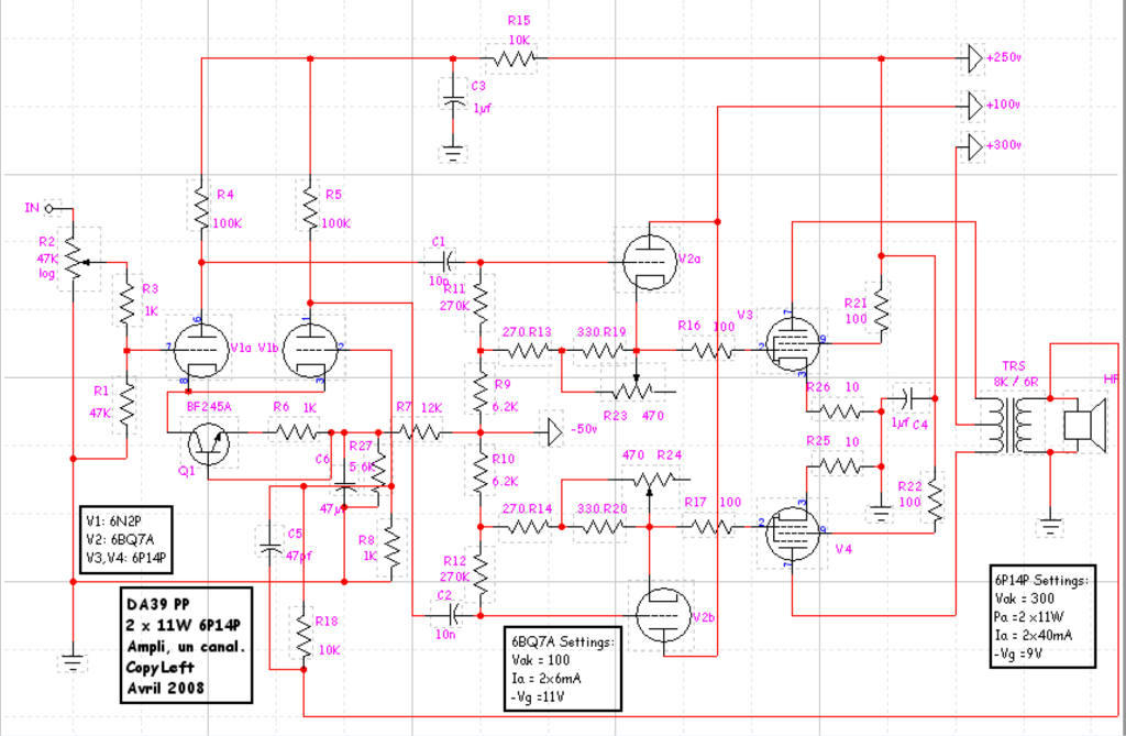

Ci-joint une réponse de yves sur le calcul de ce point de réglage , j'avais utilisé le même principe
avec une paire de 6P14P et une 6BQ7 en cathode follower :wink:
ce texte te permettras de retrouver tes calculs et tes valeurs de composants , :oops: enfin j'espère :mrgreen:
Pour plus de clarté je te joint le schéma du PP de 6P14P pour suivre les explications de Yves tub18
Pour le DA39
- Les cathodes de la 6BQ7 sont à -11V environ, la somme des résistances dans chaque cathode voit (50 -11) = 39 volts, donc pour 6mA un total de 6k5. On doit avoir quelques 2 Volts aux bornes de la fraction comprise entre la cathode et le retour de R5, soit, avec 6mA: 330 Ohms, valeur variable pour ajuster le bias des EL84.
V2a: Tension sur la cathode = 1,5V, résistance de cathode = 4K7, courant = 1,5 / 4,7 = 320µA.
V2b: idem, total 640µA.
Ceci pour le 245V, à multiplier par deux pour les deux canaux.
V3a: 52V / 27,680 = 1,88 mA.
Pour le 280V, également à multiplier par deux.
Au total, 2,52 mA par canal, 5mA pour les deux.

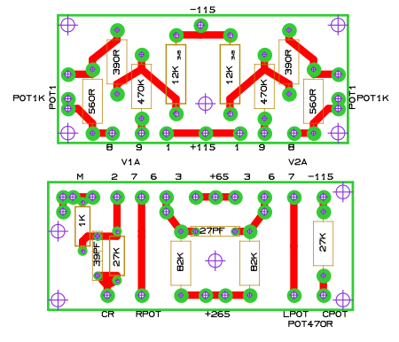

hello Totof, mais quand je dis 0ma, c'est sur la résistance de 470k(R4 sur schéma) qui est entre la grille et la 12k.
pour ce qui est du schéma, il me semble pas que ma triode soit branché à l'envers, ma cathode est bien sur le PIN 8 la grille sur la 9 et la plaque sur la 1. Donc je pense pas qu'elle soit à l'envers. Peut être que j'ai fait une erreur de cablage, mais j'ai fait des PCB pour éviter cela.
Avec la 560R, pola max -8v, ensuite j'ai mis une 2,2k, pola max -10v, puis avec la 3,3k pola max -15v (de chaque coté).
Tout le reste est câblé en l'air, le condos de liaison de 10pf entre la PIN 6 et 9, une R de 10K sur la PIN2 du 1/2tube que j'ai court-circuité à la masse pour mes mesures, et une R de 100R sur la PIN8 qui va sur la PIN5 de la 6L6.
Amicalement
Nicolas

Oui je vois, c'est normal que tu n'ai pas de courant grille
Pour savoir , sur ton PCB tu as la CR, tu ne l'a pas brancher actuellement pour tes essais
si oui débranche là :mrgreen: , ton ampli oscille peut être :oops: :oops:
dans ce cas il faut retourner la connexion au niveau TRS
mais pour la mise au point , toujours sans CR :wink:

Oups en relisant, j'ai percuté que tu as gardé la valeur du potar et modifié la valeur de R (560 jusqu'a 3K3)
De tête pour modifié le réglage c'est la valeur du potar qui faut changer, c'est l'histoire des R en //
et la valeur résultante des 2 R mis en //
Reprends les calculs pour voir l'action des valeurs de R , mais il me semble que j'avais galérer pour adapter
ce montage à mon push de EL84 :oops: :wink:

MessagePosté: Jeu 02 Mai 2013, 19:41
Je fais référence à ce schéma:
http://www.dissident-audio.com/PP_6L6/Sch-V21.gif
Pour que la tension aux cathodes des triodes soit plus négative, il faut réduire le courant qui y circule donc augmenter la résistance de cathode constitué par l'ensemble R5, R6 et R7 (R20, R21 et R28 pour l'autre branche).
On devrait s'en sortir en modifiant R5 (R20).
La tension de polarisation des triodes se mesure entre leur grille et leur cathode.
Sous (115 + 20) 135V entre anode et cathode, il faut autour de 5V pour passer 8mA, donc une résistance de cathode de 5 / 8 = 625 Ohms.
