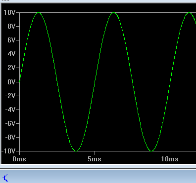

J'ai donc entré tout ça dans LTspice.
A gauche (V1) un signal à 200Hz,
à droite (V2) un signal à 400
on retrouve bien en sortie les 200 d'un côté,
et 400 de l'autre, meme si bien sûr il y a de la distorsion car mes valeurs et caractéristiques transfos sont entrées au pif.
Je ne doutais pas évidemment des dires de Yves, surtout confirmés par écoute, mais j'aime bien pouvoir regarder en detail comment ça marche...
A votre dispo si le fichier LTspice vous intéresse

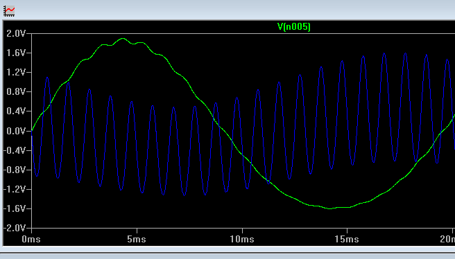

MessagePosté: Mer 24 Juil 2013, 21:18
merci Charly :-)
voici donc ce que donne la sortie sur les 2 HP, sachant qu'on a en entrée 10V@200Hz d'un côté et 6v@400Hz de l'autre.
A mon avis il a de la diaphonie ou distorsion d'intermodulation, dans ce cas là les 2 se confondent???
 Sujet du message: Re: MATRIX Stéréo SPUD
MessagePosté: Jeu 25 Juil 2013, 01:25
La stéréo n'est QUE de la diaphonie ! ! ! !
MessagePosté: Jeu 25 Juil 2013, 06:23
certes, mais on cherche quand même en principe une séparation des voies et pour moi la modification du signal de droite par celui de gauche est un défaut, non?
Exemple: 50Hz d'un côté, 1000Hz de l'autre
Mais voyons ce que nous dira Yves sur ses mesures.
