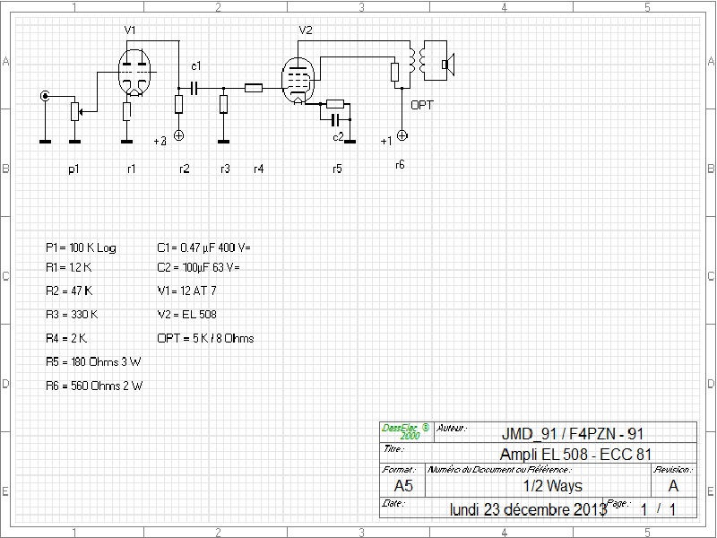

après avoir monter les amplis ECL 805 et EL / PL 504 +/- bien ( plus mal que bien :( ) , je continue sur mes petits montages SE .
j ai donc mon plan d ampli +/- bon pour me faire un ampli stéréo SE EL 508 & 12 AT 7 .
j ai regarder par rapport a mon ampli EL 84 si ca pouvait être fonctionnel , en théorie oui mais en pratique , j espère fait quelque chose qui tient debout sans trop de modif :!:

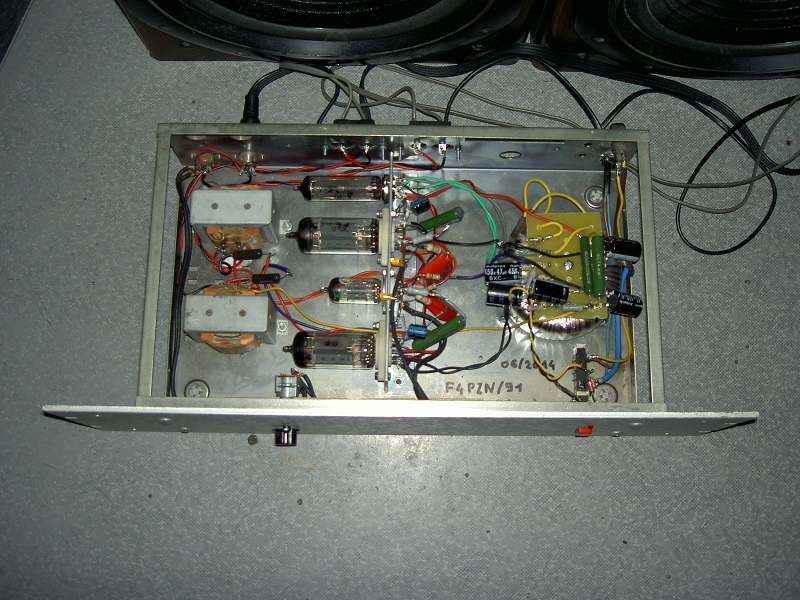

j ai un peu bricolé dans mon coin et découvert les perfs des montages UL :mrgreen:
du coup , j ai monter mon ampli SE EL 508 UL :idea:
il fonctionne presque correctement :roll: j obtient env. 3.5 W mais j ai pas encore résolu le résidu de ronronnement :!:
ah le plan n est pas bon sur la partie penthode , forcément avec le point UL , ca ne colle plus .
je rajouterais le plan une fois rectifié :wink:

Ton schéma est bien classique et à première vue, les valeurs cohérentes. La HT reste critique car elle va positionner les points de fonctionnement -> retour aux droites de charge ! :wink:
Les choix des tubes me semble judicieux car de mon expérience récente avec une EL36, la 12AT7 se marie bien avec ce genre de tube. L'UL est aussi une bonne expérience.

bien même si je suis têtu , l ampli fonctionne bien :mrgreen: mais comme je découvre les perfs des UL je suppose qu' avec 220 V devant chaque OPT de 5 K et env. 65 mA sur chaque cathode ( env. 17.5 V en G1 ) , c est pas loin de la réalité mais les UL sont ni montage Penthode ni Triode , du coup ... :roll:
le plan d alim viendra , j ai un soucis de ronronnement a voir , peut être prévoir une self pour modifier mon CRC en CLC :!:

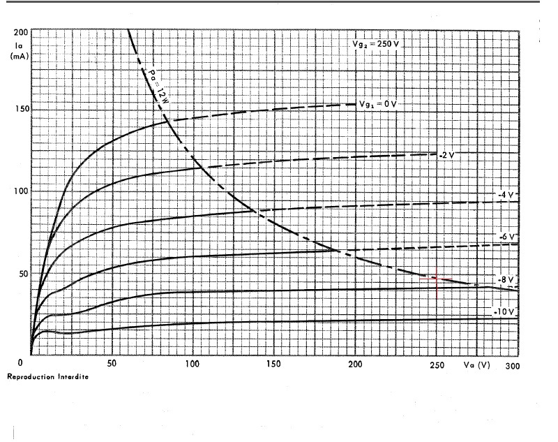

d après la doc de l EL 84 , on obtient ca :arrow:
du coup ca donne sur la courbe , son PF que j ai mis en rouge

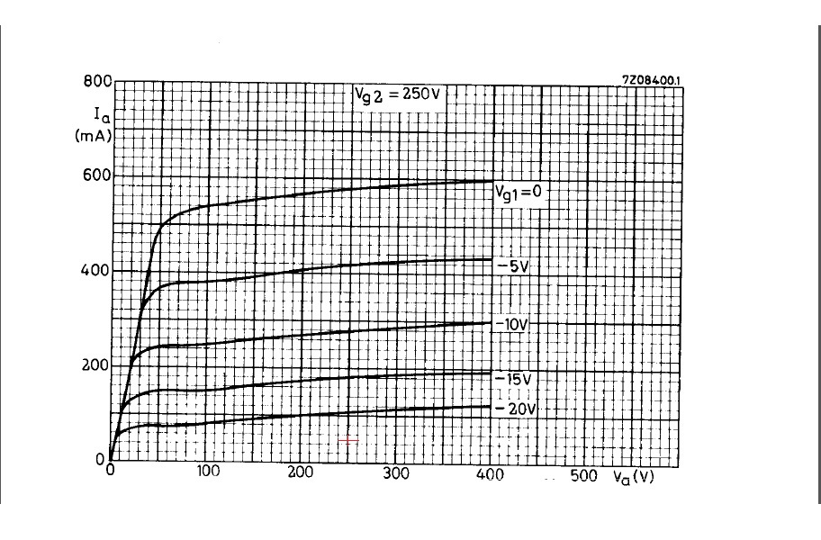

et si je compare mon EL 508 pour la même base en G2
ca donne la même valeur sauf ...en G1 qui n est pas idem soit -7 V +/- contre - 25 / -30 +/- .

Toujours du Pif, totalement hors des clous ...
Tu compares les courbes d'une EL 84 (Vg2 250V) avec celles d'une EL 508 (Vg2 250V), alors qu'elles sont graphiquement extrêmement différentes..
Exemple à vue sur les courbes fournies et 5 K d'impédance primaire du TS et 250 V de HT (et de g2) :
Pour une EL84 tu prends un débit au repos à Ia 30 mA et 70 Volts de Va, cela te fait une polar de grille (g1) à - 8 volts
Pour une EL 508 tu prends un débit au repos à Ia 30 mA les courbes te donnent environ 10 volts de Va pour une polar grille (g1) à environ - 35 Volts ... et le tube est quasi-bloqué au cutt-off ...
Et toi, tu trouves que c'est comparable ... :?: :?: :?:
Quand au calcul de l'impédance au primaire "adéquate" de ton TS, c'est même plus au pif, c'est au doigt mouillé ...
La jmd_91, tu persistes dans l'approximation fumeuse et tu signes...
Essaie d'être un peu sérieux tub20

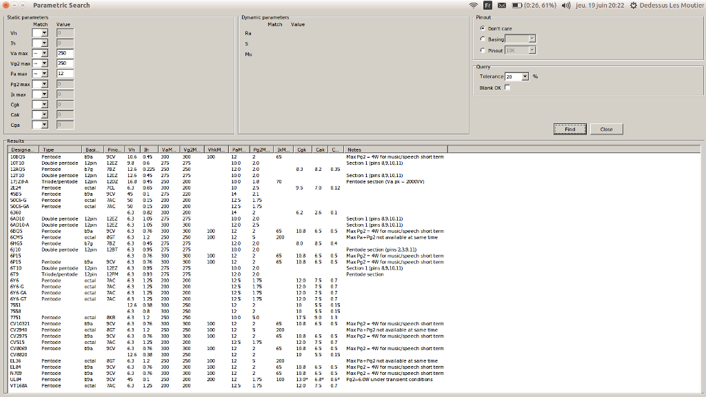

En fait j'en riait tellement que pendant ma séance de natation ce soir, j'ai réfléchis et trouver la solution
pour jmd_91, et c'est très simple et KISS , je me maudit de n'y avoir pas pensé plus tôt , il s'agît du fabuleux TDSL PE 1.1
disponible ici TDSL PE
Il suffit d'aller dans l'onglet recherche paramétrique et sélectionner 250 V pour Va, pareil pour VE, une puissance de 12 W
faire entrée choisir une tolérance pour étayer le choix et on obtiens ceci
Avec cet outil jmd_91 va être comblé, il va pouvoir jouer pendant un moment
