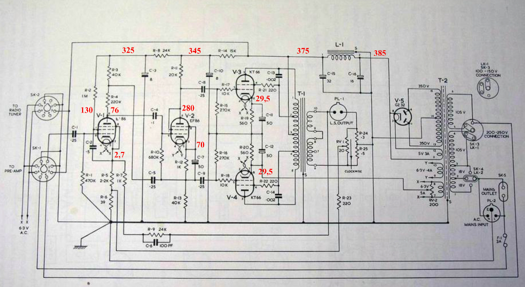

Pendant que Totof, Grégoire et Arnaud phosphorent sur le forum voisin (René) sur un montage avec CR à correction différentielle, je suis tombé sur un schéma d'un montage RCA des années 50/55 (au pif).
Au premier regard , je me dis : tiens un déphaseur cathodyne à pentodes, pas très fréquent !
Ben non, c'est un truc un peu plus "siouxxxx" qu'un cathodyne ... avec 2 EF86.
Voila le schéma :
En fait il me semble comprendre que le signal pris aux bornes de la 220K dans l'anode de la 1ère EF86 (V1), sert à "donner à manger" à la grille de la seconde EF86... ainsi qu'à alimenter en signal la grille de la KT66 (V4) en bas du PP.
Étonnant non ?
La cathode de la seconde EF86 (V2) voit son potentiel de référence continue en haut de R13 (40K),... mais en raison de l'existence de C5 (0,25µF), il me semble que pour le signal alternatif, la 40K (R3) dans l'anode de la 1ère EF86 (V1), vient se mettre en // sur R13 (40K) soit donc une "impédance" de 20K !!!
Cela "tombe" bien puisque l'autre sortie "signal" du déphaseur vers la grille de la KT66 (V3) du haut du PP est supportée par une 20K (R11 en charge d'anode de la 2ème EF86 V2).
Par le jeu des inversions de phase, on a bien les deux signaux de commandes décalés de 180° appliqués sur les grilles du PP et probablement un gain suffisant (pentodes) pour nourrir correctement le PP... (KT66 ou 6L6, voire 6P41S, ce doit convenir en étage final)
Je pense que les ingés de RCA de l'époque ont dû un peu se creuser les méninges pour pondre ce truc qui me fait penser à une sorte de montage "différentiel" !!!

Des commentaires sur mon explication un peu basique :?: ... et sur l'intérêt de ce montage que je trouve un rien "dissident" ??? :wink:
NB : Je sais le PP est en UL, mais ça peut se modifier ...

Le schéma avec les relevé de tension

Hello Daniel,
Tu as tout a fait raison c'est un cathodyne de penthode ... avec un bootstrap ;) c'est pour ça que la charge de cathode du cathodyne est supérieure à la charge d'anode.
Note qu'il y a deux CR qui partent des secondaires des TRS : une en tension (classique) et l'autre en intensité (prise au milieu d'un diviseur). Bassi avait commenté ce genre de pratique apparemment courante dans les années 50 et tombée dans l'oubli comme étant un très bon moyen de s'adapter aux haut-parleurs. La CR en intensité se règle comme une CR classique : une fois pour toute.

Note que la penthode est triodisée ;) ça évite la gestion pénible de la g2 sur un montage flottant et la constante de temps qu'elle impose.

En mémoire pour ce déphaseur à 6J32P , il sort non chargé par les finales un bon 60 Volts càc
et de tête 40 Volts càc chargé par les 6P3S avec 270K en fuite de grille
Comme j'avais décidé de remplacer les TRS par des modèles avec CFB , j'ai du modifier
le déphaseur car cette valeur de drive était bien insuffisante, d'ou le passage au "schmidt"
de 6J51p :oops: :oops:
Autre "truc" en mémoire, le fait d'attaquer les finales avec une relative "haute" impédance
m'avait sembler limiter la puissance et en bande passante,
toujours de tête il me semble que Yves m'avait alors expliquer les bienfaits d'un cathode follower
en tampon entre ce déphaseur et les finales, cette fameuse histoire de Mr Jourdain :oops: :oops:
