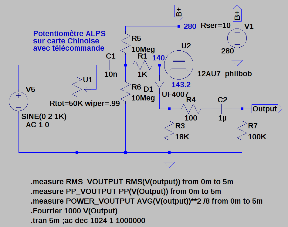

Après discussion avec Jean et son MV50, il a besoin d'un réglage de volume pour gaver
son ampli depuis la sortie de sa box , et comme contrainte pouvoir réutiliser le maximum
de chose qu'il possède déjà comme une platine chinoise comportant un potentiomètre
ALPS motorisé accompagnée de sa télécommande ( pour rester assis dans son canapé )
carte qui ressemble à ceci
cette carte semble exister avec une carte de sélection d'entrée ce qui intéresse jean par la même
occasion
L'entrée de son MV50 possède une 100K pour info donc il serait judicieux AMHA d'adapter les impédances
par un montage buffer pour attaquer son entrée en toute sécurité
Au niveau des tubes , le choix va de 6SN7 en passant par des 12AU7 et pourquoi pas une 6N16B
soit en câblage en l'air pour l'octal ou noval, soit sur PCB plus compact pour la 6N16B
En relisant the valve wizard je suis retombé sur sa page des cathodes follower
et vu que ce dont a besoin Jean consiste en un "réducteur de gain" pour attaquer
son "tank" on va dire à basse impédance , on tiens peut être la un montage
adéquat et facile a réaliser avec des fonds de tiroir
Pour l'alimentation je lui ai vanté les bienfaits de la régulation stabilisée Ardéchoise
donc du très connu sur ce forum
Voici le schéma de la version 12AU7
et la version 6N16B
Ma question du soir
Vous en pensez quoi :?: :?: tub18

Que c'est bien compliqué pour pas grand chose (mais pourquoi faire simple ... :?: )
Le chauffage en continu n'a que des inconvénients (bruit des diodes qui "rechargent" de gros condos par exemple) et est inutile à ce niveau de signal.
Câbler torsadé pour éviter le rayonnement direct, faire un PM artificiel avec deux résistances et le référencer à 10 ou 20V au dessus de la cathode ( pas de la curse de masse).
Bilan: 4 résistances et un condo de découplage à deux balles.
Pourquoi ce pont sur la grille ? Peut être pour réinjecter un peu de bruit d'alim :?: tub20
Une résistance vers une prise sur la résistance de cathode et "roule ma poule" !
L'impédance d'entrée s'en trouve augmentée et le condo de liaison peut rester ridiculement petit.
La distorsion produite par un CF (si, si, un CF produit de la distorsion tub33 ) est directement fonction de l'impédance de la charge.
Il faut charger le moins possible et faire circuler le maximum de courant possible dans le tube.
Elle diminue si on prend un tube à grand gain, les deux conditions sont contradictoires sauf à utiliser ... une penthode 8)
Dans ce cas, faire en sorte que l'écran "suive" la cathode par exemple avec un ... cathode/emetteur/drain follower :wink:
Le condo de sortie de 1µF avec la résistance de 100K qui suit me semble insuffisant et encore en négligeant la charge de l'ampli lui même ...
Mais pour ça LTSPICE est parfait :mrgreen:
Bref, quoi qu'on fasse, le signal en sortie du CF ne peut pas être "mieux" que sans CF du tout !
Bonne journée :lol:
Bonjour Yves
oui c'est bien pour cela qu'on disait avec Nico de n'utiliser que le potar ALPS de 50K et un sélecteur de source
mais "quid" de l'adaptation d'impédance pour attaquer le MV50
Je l'ai expliqué à Jean et hors de question de chauffer en continu les loupiottes
elle le seront en alternatif avec point milieu fictif pour relever le chauffage
sinon en continu c'est pas possible :oops: :oops: :oops: , Jean l'a bien compris
Je teste ça dans l'après midi et modifie le schéma mais ton idée suivante me botte encore plus
Voilà une idée qu'elle est bonne , un CF à penthode , mais j'ai une question qu'entends tu par cathode/emetteur/drain follower
un pnp style PNK pour alimenter l'écran ou un montage émetteur suiveur dont l'entrée est prise sur la cathode du tube
et la sortie dirigée vers l'ampli et dont le collecteur serait alimenter par l'écran , :oops: :oops: la je suis perdu :oops: :oops:

Commençons simple !
Une EF184 ou une Russerie à grande pente.
Je pense néanmoins que les sources "modernes" n'aient déjà une impédance de sortie plus basse que ce CF.
Alors, pourquoi faire ?

Ce soir j'ai modélisé le PenthodeCF de Yves sous LTC et du coup j'ai eu besoin de créer un modèle de varistance, la S14K60,
les fichiers .inc et .sym sont dispo dans l'archive ci-dessous pour d'autre au cas ou ça pourrait vous servir
S14K60_for_LTC.tar.bz2
Si Yves peut jetter un oeil sur l'adéquation du modèle merci :wink: tub18 tub18
Bel effort, mais je ne suis pas compétent !
Par contre, si tu l'alimentes par une source de tension alternative de 200V càc avec une 50K en série, on verra tout de suite si ça le fait tub18
Ca doit écréter "mollement" à +/-100V de part et d'autre du zéro un peu comme deux zéners 100V en série tête bèche.
L'avantage avec ltspice est que tu peux augmenter la tension sans risques que ça fume :P

Mon modèle actuel ne réagit pas correctement en alternatif je vais chercher un autre modèle et je vous tiens au courant :mrgreen: tub17
