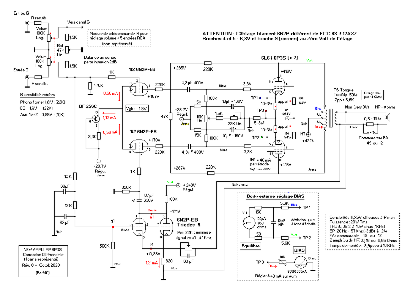

C'est (encore) un montage ultra-classique d'inspiration Arnaud avec des 6N2P-EV en driver et en comparateur Cordiff qui sourissent directement un PP de 6L6 russes (6P3S).

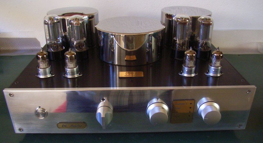

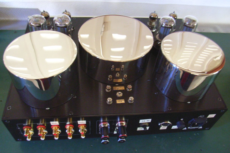

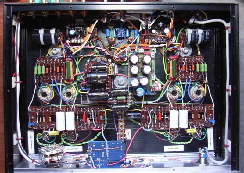

Quelques photos du bestiau :
Je choisis quand-même une petite CCS à simple Jfet (BF 256C) dans les cathodes communes du driver "inverseur de phase", ... cela aide un peu (mais pas trop) pour "garantir" une symétrie plus "psychologique" qu’indispensable... ceci après la correction éventuelle apportée par l'étage comparateur, mais sans vraiment "étouffer" le boulot de la Cordiff.
Je garde l'idée alsacienne (merci Arnaud) du comparateur-différentiel avec les 2 triodes de la 6N2P en // car cela permet de diviser par 2 la résistance interne de l'étage comparateur.
Par contre, pour l'étage comparateur (en //), j'ai abandonné la charge des plaques (communes) avec une CCS constituée (sur mon premier montage de fin 2017) d'un PNP haute tension (MPSA 94) référencé par une led dans sa base, car cela n'apporte pas d'amélioration significative (si l’alim est bien filtrée), et manque même un peu de "souplesse" lors de la mise au point finale de l'étage.
D’abord ma première idée pour ce nouvel ampli : charge des plaques communes de l'étage comparateur par une 51K, ce qui correspondrait à une linéarité correcte après traçage de la droite de charge (HT : 250V).
Sur un test "shadock" de changement d’état (plutôt) violent du signal d’entrée d’ampli, par exemple :
En entrée, je passe volontairement de manière brusque d'un signal 1 KHz sinus de faible amplitude (100 mV) à un "gros" signal carré 1 KHz d'amplitude importante (1,25V) , mais ne saturant pas (encore) le Schmidt / différentiel…
Je constate au scope (pas toujours, mais environ 1 fois sur 5 ou 6 de cette manip violente…) que la valeur moyenne "centrale" de la tension minimisée au "fameux "point "a1" chute brusquement... et ne redevient stable qu'après quelques dixièmes de secondes (au pif)… et ça me chagrinait un peu !
Pourtant j'avais soigné les découplages de l'alim commune (régulée) de l'étage comparateur et du driver …
NB: cette alim (à faible débit) est néanmoins différente de celle de la HT du PP .
Je suppute alors un point de repos de l'étage comparateur mal choisi …, mais j’en ai déjà tenté plusieurs !
Après une suggestion intéressante de l’ami Trappeur, j’ai d’abord fixé le point de repos de l’étage comparateur à 1,33 V avec 2,2 K sur les cathodes en // et 200 K comme charge des plaques communes , ce qui donnait un (faible) courant de repos de 0,62 mA (2 triodes //) soit 0,31 mA par triode et permettait de limiter l’excursion en courant de l’étage comparateur, sur des transitoires "violents" … Avec la charge de plaques de 200 K, l’excursion en tension était suffisante et la linéarité restant correcte .
En regardant le schéma original "made in Arnaud", j’ai noté qu’il polarisait très bas (0,36V) les cathodes (en //) du tube comparateur et utilisait une charge des anodes (en //) d’une centaine K… J’ai en définitive choisi cette dernière solution car elle apporte la même amélioration que la suggestion de "Trappeur".
La faible polar de cathode de 0,36V choisie par Arnaud n’est pas un problème car le signal de retour venant du HP n’atteint pas ces 0,36V grâce au réglage potentiométrique de retour du signal HP. Par précaution dans mon montage , j’ai quand-même choisi de polariser les cathodes en // un peu plus haut (0,58V) et réglé le signal de retour en conséquence.
J’ai aussi "descendu" la R de fuite de grille de l’entrée "inverseuse" du Schmidt / différentiel à 390 K de manière à limiter l’action de l’étage comparateur Cordiff en dessous de 8 Hz (-3db) …
Et là, "banzaï"… quasiment plus de "départ au lof" (clin d’oeil à Grégoire) sur ces transitoires peu réalistes et volontairement violents !
Seule concession , le gain de l’étage comparateur tombe à environ 35 / 36 ce qui fait un FA (facteur d’amortissement) mesuré de 34… Mais l’expérience montre que pour un ampli à tubes , un FA de plus de 26 / 27 n’apporte plus aucun avantage, ni audible, ni significativement mesurable…

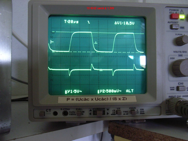

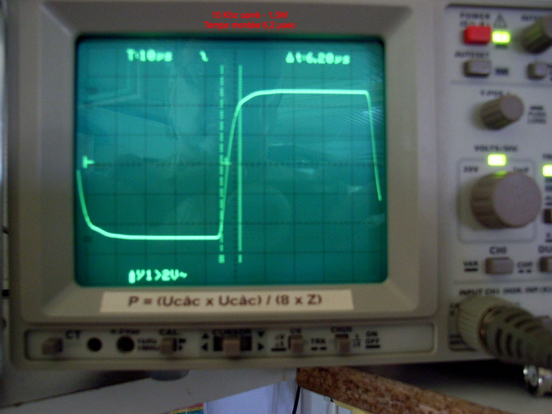

Cela montait même un peu plus haut (115 Khz), mais j’ai limité l’étendue (capa de retour signal en sortie TS) pour ne pas avoir de dépassement significatif sur des signaux carrés à 10 KHz dès 15W, tout en conservant un temps de montée respectable de 6 microsecondes.

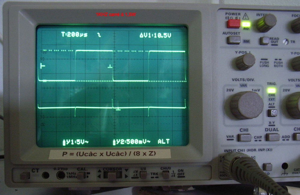

Au final avec ce schéma, j’obtiens des résultats de mesures assez satisfaisants : voir photos oscillogrammes , et à l’écoute, toujours les excellentes caractéristiques de restitution des amplis à "Correction Différentielle".
Le taux de THD (mesuré avec un distorsiomètre analogique HP 333A) ne dépasse pas 0,1% à 10 W sinus pour toutes les fréquences comprises entre 35 Hz et 30 Khz.

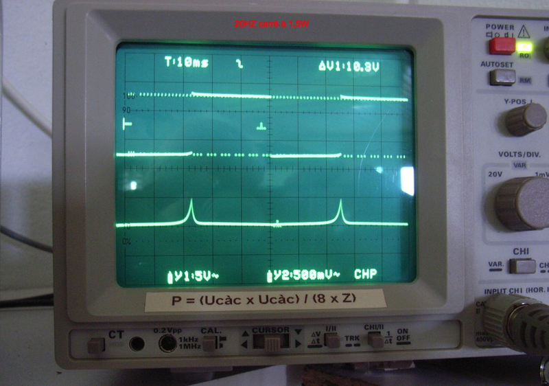

La Cordiff corrige encore correctement jusqu’à 20 Hz (voir photo début de saturation du TS), mais son action est moins importante en raison de sa limitation volontaire (-3 dB à 8 Hz) pour éviter toute velléité de motorboating , car en dessous de 20 Hz, il n’y a plus guère de signal musical utile …
Et cela "squeezze" aussi le risque de "rumble" de certaines platines vinyles (particulièrement celles à entraînement du plateau par galet).

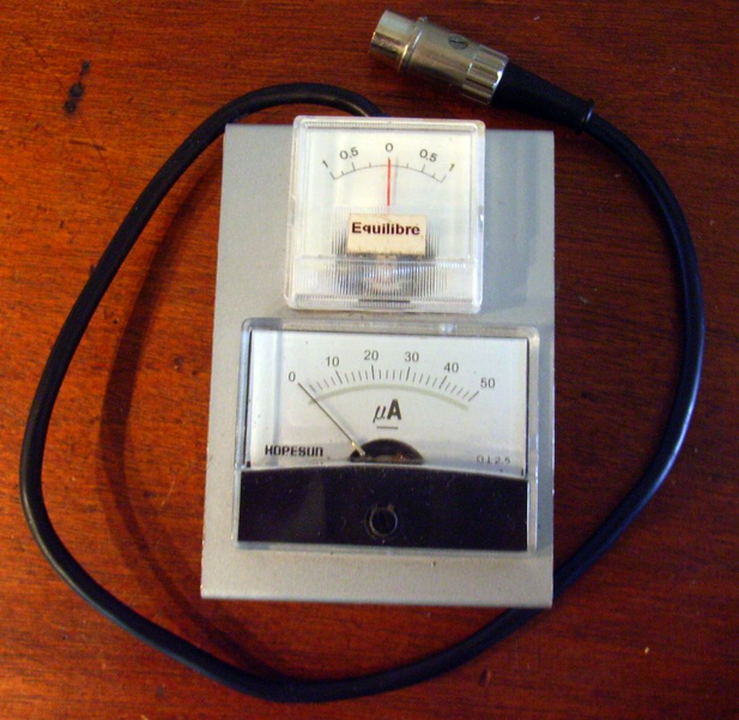

Et l'outil de réglage du bias (sans ouvrir l'ampli car 4 mini-potars accessibles extérieurement derrière le TA)

Hello Arnaud,
Bravo pour la réalisation et le rapport qui va bien tub18
Allez, je vais dire des trucs pour pinailler un peu 8)
Bon le premier étage “grand gain” pour attaquer des 6L6 pourquoi pas ( je sais que tu aimes bien ;) ), la liaison infra basse ( 0,18 Hz ) entre le pré et la puissance est une source d'instabilité car c'est le TRS qui va alors être le maillon faible dans la partie basse de la bande passante et sa fréquence dépend de la puissance. Ainsi à faible puissance l'ampli va être stable puis avoir tendance à osciller TBF dès qu'on pousse un peu. Tu es obligé ici d'avoir cette bande passante d'ampli car la limite basse de ta CDiff est très ( très ) basse, avec un gain optimal de 35 il est à -3dB soit encore 17 de gain à 4Hz … ça corrige encore sévère et pas en phase ! Essaie de couper la CDiff vers 16Hz ça permet d'avoir des carrés propres à 20Hz, tout le FA qu'il faut dans le grave et ça permet de couper l'ampli à -3dB sous 8Hz. Le coup de la double 6N2P en tube correcteur pour si peu d'apport bof … G=35, Zout qui reste très élevée à cause de la 470 ohms d'anode non découplée. Une seule triode 6N3P ( ou 6N1P d'ailleurs ) bien chargée sort avec un gain un poil moins élevé et surtout une Zout inférieure. Comme le but est d'éviter le bruit sur cette partie du circuit, les hautes impédances sont à éviter alors si en plus Miller s'en mêle …
Maintenant que j'ai dis tout ça … bon bein on s'en fout :lol: je suis sûr que ton ampli est un régal à l'écoute comme tous les amplis à CDiff tub18 bravo pour le peaufinage qui n'est jamais gagné d'avance, profites en bien c'est tellement de plaisir tub30

Je note tes remarques (certainement très judicieuses , et je vais essayer de voir ça et de ré-écouter.

Quel beau travail , c'est vraiment superbe à l'extérieur comme à l'intérieur.
Et le résultat est à la hauteur du plumage on dirait , tes carrés à 10kHz sont vraiment parfaits. (T'as changé de scope ??)
J'ai un projet de refonte d'un PP 6V6 avec le même schéma et (pour la première fois depuis longtemps) , l'alim sur le même chassis , je vais décortiquer ton implantation qui me paraît idéale .(mais les toriques dégage bien la place en dessous !!)
Et je vais essayer de le faire aussi joli que le tien.

comme Trappeur , je trouve tes carrés à 10Khz parfaits , pas la moindre surosc , coupure du premier ordre , c'est exactement ce qu'il faut viser

Pour Trappeur, Greg , Gérard et Arnaud,
Je vais probablement limiter la coupure basse comme le suggère Greg en mettant des capas de liaison "Schmidt-PP" un poil plus petites selon mon stock dispo, et re-mesurer et surtout ré-écouter.
Pour le découplage de la 470 Ohms dans la cathode (pas l'anode, Greg !!!) de la double triode // du "comparateur", je ne sais pas si c'est bien utile de la découpler car cela fait une petite contre-réaction locale dite "d'intensité" qui doit linéariser un petit peu le gain de cet étage comparateur, n'est-il pas ???
Je vais peut-être aussi légèrement modifier (en les augmentant légèrement) les capas du filtre double RC d'entrée grilles de l'étage comparateur pour limiter les "sifflantes"que je trouve (à mon oreille) un rien trop présentes sur certaines voix féminines...
Cela restreindra (pas trop n'en faut ...) le "champ d'action" en haut de l'étage correcteur, mais je ne voudrais pas allonger sensiblement le temps de montée global (modifiable facilement par changement de la 180 pF de retour HP) sur des carrés 10KHz .
Un temps de montée court rend bien percutantes les attaques sur les tuttis orchestraux, idem pour le "chuintement" des cymbales jouées avec des balais, ou encore sur la "clarté métallico-chantante" de la frappe d'un triangle ...
Mais tu ne peux pas la découpler cette cathode ,elle sert d'entrée pour le retour du transfo !!
De toute façon la "charge utile" de ce comparateur n'est pas très élevée (390k de fuite de grille pour le Schmitt)
Par contre effectivement tu as de la marge avec tes transfos de sortie !!

Ok Trappeur, je savais ça.
Et c'est cela que j'ai voulu suggèrer "entre les lignes" à Greg sans vouloir le "vexer "... concernant le découplage de la 470 Ohms...
Mais peut-être que je n'ai pas bien compris sa "remarque" concernant la Zout de l'étage ... :mrgreen:
Effectivement la charge n'est pas très élevée avec 390K de fuite grille, mais cela me permet de limiter la fréquence basse d'action de l'étage correcteur dans la boucle vers 4 Hz.

Je ne crois pas que Greg voulait te faire découpler la cathode , il doit bien savoir lui aussi...., je pense qu'il parlait juste de comparer les impédances de sortie 6N2P /6N3P/6N1P , compte tenu du fait que dans tous les cas la cathode ne pourrait pas être découplée...
Mais il me semblait que dans ta réponse tu argumentais en disant que ça n'amènerait pas grand chose ... effectivement , ça pourrait même enlever la Cdiff :evil:

Hello Daniel,
Oui j'étais ( et suis toujours ) mal réveillé, une grippe accompagnée d'une bonne sinusite qui n'arrêtent pas de finir tub17
Et il ne faut pas la découpler 8) sinon notre montage arrête d'être soustracteur vu que le signal de sortie revient par la cathode. Je disais juste que comme cette cathode n'est pas découplée cela augmente beaucoup l'impédance de sortie sur l'anode à cause du µ élevé des 6N2P et qu'un tube avec un gain moins élevé peut donner un gain global équivalent tout en ayant une impédance de sortie moindre et ce avec une seule triode.
Mais, je le répète, je chipote pour le jeu et mes remarques n'enlèvent rien à la belle réalisation présentée ici fournie avec les plans et la matière grise tub18 et entre nous Daniel nous n'allons pas nous vexer ;)

Quelques modifs mineures sur le bestiau :
Sur le schéma de la partie alim, ajout d'une Led (s'allumant si le fuse 80 mA a fumé, c'est mieux pour "sauver" les écrans des 6P3S ...), représentation oubliée en version précédente ...
Sur la partie ampli :
Suppression de la R-talon (inutile) de 470 Ohms initialement placée en série avec le potar attenuateur de signal de retour HP.
Augmentation de la capa du filtre d'entrée comparateur de 33 à 45pF :
Ceci afin de limiter (je n'ai pas dit éliminer ...) quelques sifflantes parfois désagréables sur certaines voix de femmes enregistrées (trop) près du micro ...
Passage la capa de fuite grille de l'entrée inverseuse du "Schmidt" de 390K à 820K :
Ceci pour "charger" un peu plus les anodes // du tube comparateur et "gagner" un petit poil de gain particulièrement en correction des fréquences très basses ...
Au final, la BP (suffisamment étendue à mon avis ...) "chute" de 95 KHz à 75 KHz (- 3db) et le temps de montée "grimpe" de 6,2 à 6,8 micro-secondes (différence imperceptible à l'écoute)
Tout ça me semble (encore) mieux "équilibrer" la précision de la restitution par exemple sur les tuttis de grandes formations (genre "der Fliegende Holländer" ou même une version "musclée" de "Un Américain à Paris" ...)
Mais ce n'est que mon goût personnel, probablement discutable ...
La mise à jour en revision 5 des schémas est faite en tête de post comme d'hab' ...

Mais faut une bonne oreille quand même ...Moi j'ai fignolé en regardant le scope au point "A1" , parce qu'à l'oreille ..rien !!
Avec toutes mes tensions ajustables je me suis permis un petit tour de réglage des B+ pour chaque étage en minimisant en A1 , encore un usage de la Cdiff pas prévu au départ !! (ça revient à faire pivoter la droite de charge et ça se complète bien avec le réglage du courant de repos)
J'avais une question sur ta face avant : tu as percé toi même un grand trou du diamètre externe du gros bouton ??
