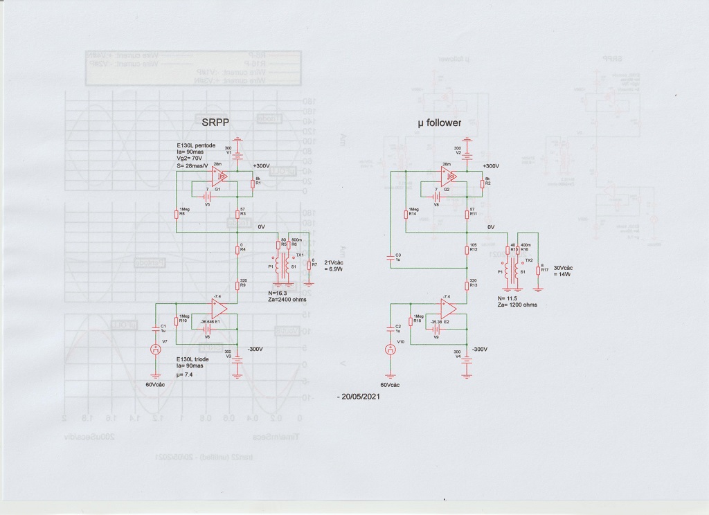

Bonjour à tous ,
J'ouvre , ( pour ne pas continuer de polluer le fil de David ) , cette tentative de mise au point sur les principes de fonctionnement passablement différents entre les deux circuits , entrainant pas mal de confusions sur ce que l'on peut en attendre
En partant d'abord de simulations purement théoriques , mais déjà validées sur maquettes
Et en se limitant pour l'instant à un seul schéma de base : deux tubes superposés triode en bas , pentode en haut
courants identiques dans les deux tubes , ( mais il y a d'autres solutions )
tube de base E130L , Ia= 90ma ,
mode triode : µ= 7.4 , Rho= 320 ohms
mode pentode : S=28ma/V , Rho = 8K
Alimentation +/- 300V symétrique , pas strictement nécessaire mais permet de supprimer un condensateur de liaison avec le primaire du transformateur
dissipation anode de chaque tube 300V*90ma= 27W , limite spéc
MODE SRPP : la pentode supérieure fonctionne en source de courant constant , à Rho= 8K prés
seule la triode inférieure voit son courant modulé et participe à la puissance de sortie , sur une charge à peu prés optimale de 2.4k
MODE µ FOLLOWER : on fait en sorte cette fois que son courant soit modulé par une résistance de déphasage R12 dont le signal est renvoyé sur sa grille par C3
en ajustant R12 on équilibre les swings des deux courants triode et pentode à leur valeur créte à créte de 180ma
la charge partagée est alors divisée par deux à 1.2K , la puissance doublée
à vos interprétations ....

Ensuite pourquoi utilises tu une charge de 2K4 aussi forte ? tu vas sûrement gagner en FA, mais au détriment de la puissance. Pour la linéarité la penthode du dessus n'est elle pas la pour ce faire?
MessagePosté: Ven 21 Mai 2021, 08:26
Messages: 744
Salut David , et tous ,
pour ta premiére question , oui , R9= 390 ohms représente la résistance interne de la triode au point de polar choisi , on va y revenir
les triangles ? le simulateur utilisé ne dispose pas de modéles précis de tubes tels qu'on pourrait les extrapoler en fonction des réseaux Ip/Vg et autres , donc non linéaires
c'est plus un simulateur systéme que circuit , mais qui dispose d'une foultitude de fonctions mathématiques , en particulier 4 types de sources courant / tension , commandables soit en courant , soit en tension
ça permet donc d'approximer , en mode linéaire seulement , tout calcul de distorsion exclu , une triode par une source de tension commandée en tension , ( Vp= - µVg ) , suivie d'une résistance interne Rho ( 390 ohms)
Et une pentode par une source de courant commandée en tension , ( Ip=SVg) , avec en // une résistance interne Rho ( 8K)
c'est la simu la plus basique possible , mais qui permet déjà de dimensionner et d'optimiser un circuit tant qu'on ne cherche pas à entrer dans le domaine non linéaire
Les polars fixes , au moins , sont parfaitement justes , les gains en petits signaux aussi
Après , représentation triangle type AOP , j'ai pas le choix ! mais il y a un accés polar , en bas , et un accés signal , en haut
Pour la charge , en SRPP , c'est celle qui convient à la triode seule , puisque la pentode ne lui apporte aucun courant modulé : I pentode = 90ma presque constant , à Rho= 8K prés : ça revient exactement à un classe A cathode commune mono triode , avec la seule différence que le transfo n'est parcouru par aucun courant continu
par contre coté rendement , 2* 27W pour en sortir 7.5 , pas terrible : fais le // avec un PP dans lequel on cherche à annuler le courant magnétisant en chargeant l'une des branches par une source de courant : la moitié de puissance fichue en l'air
le but de cette comparaison , c'est de montrer , voir Kimmel , que l'on peut à l'aide d'une simple résistance , R12= 105ohms , moduler simultanément et en alternance les deux tubes , sur une charge moitié répartie à 2.4k pour chaque tube
le rendement anode est alors proche de 25 % , 15W pour 54 in , sans les pertes transfo on approche des 18W
Et dans les faits ça reste au plan linéarité un bon SE triode , 3% de dht H2 en limite d'écrétage
avec cdiff , bien sur , on tombe sous les .2%
Pas trop tordu tout ça ?

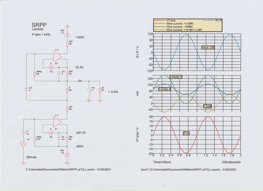

pour poursuivre , ci jointes deux simus sur des srpp " classiques " à deux triodes , l'un dit lambda en polar automatique , découplée , mais sans retour signal sur la triode supérieure
Mémes conditions de polarisations , 300V / 90 mas , Palim 54W , et .... 3.5W / 2K pour cette premiére version
le courant alternatif dans la triode inférieure est toujours réglé à sa limite classe A à 180mas càc , ( trace verte ) , on voit que la triode supérieure est une charge pour la précédente , ( trace bleue à 60mas càc , en phase avec T1 ) , et que le courant dans la charge est la différence entre ces deux courants = 120mas càc
Bilan 3.5 / 54 = 6.5% de rendement

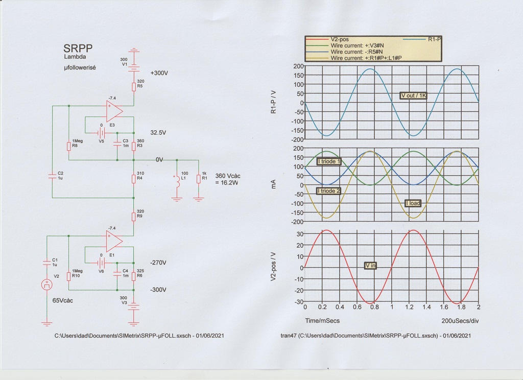

Après , SRPP lambda µ followerisé : toujours polars automatiques et cette fois découplage de la triode supérieure
rajout de R4 = 310 , C2= 1µ, la triode supérieure a un courant égal et en opposition de phase avec celle du bas , ces deux courants s'ajoutent dans la charge , avec cette fois 16W sur 1K , ouf !
Bilan 16 / 54 = 29% contre 25% théorique en classe A ! Bon , on verra plus tard ....

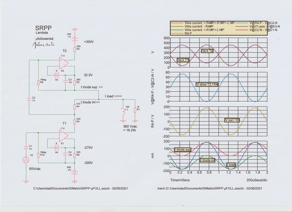

Ci jointe une nouvelle simu en polars auto découplées , avec des Rk R3 et R6 déséquilibrées du fait de la chute de tension pour T1 dans R4 : de par ces cumuls les swings Va-k se trouvent décalés vers le bas

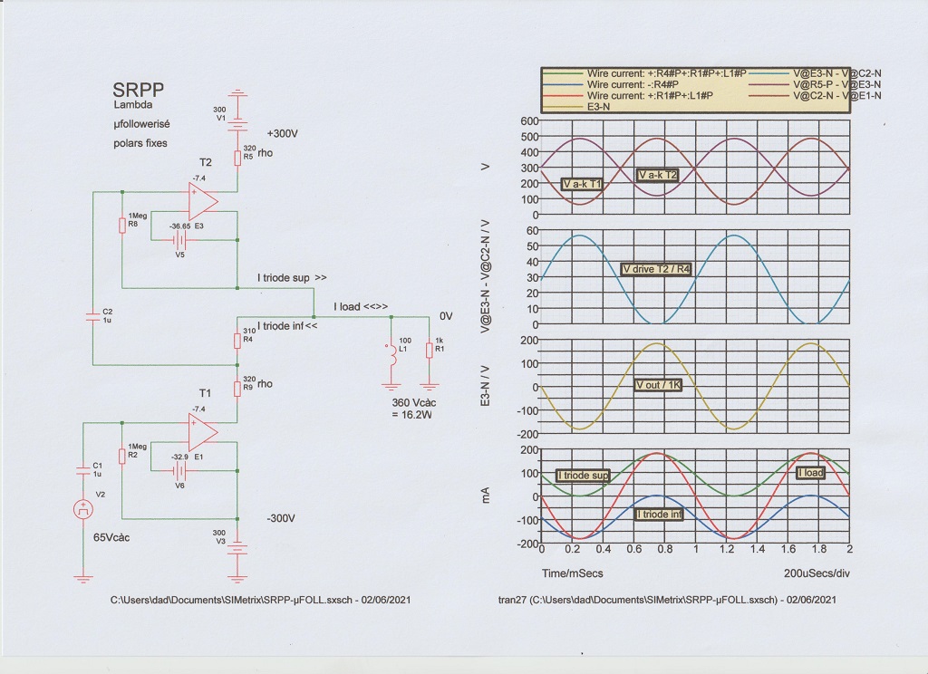

suite en polar fixes , toujours déséquilibrées à cause de R4 ( - 36.65 contre -32.9) , mais avec des swings Va-k recentrés entre les rails
En fait pour une symétrie parfaite entre les deux tubes , la bonne solution est de sortir sur un point milieu de R4
