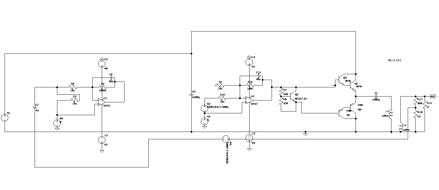

ampli en dev:
message d'origine:
il faut être un peu timbré pour upgrader un ampli de sono. mais être un peu timbré pour un audiophile, c'est finalement pas si mal que ça. :-)
schéma du bouyer as10.
remarque, on retrouve cette topologie de disposition des transistors sur des amplis Wurlitzer, par exemple et j'ai mis une résistance R14 de deux ohms sur le schéma mais la sortie est faite avec un transfo.
il y a longtemps pendant une brève conversation, pascal (alias P BEN) avait attiré mon attention au sujet de l'utilisation ici d'un un transfo de sortie pour adapter l'impédance (par exemple de 2 à 8 ohms) .
en effet:
-niveau gain cela simplifie les choses.
-les transistors de sortie travaillent à très basse impédance, cela tombe bien car ils peuvent le faire..
-de plus dans le cas de l'utilisation d'un p... de outputus condozus chimicus de sortie... il semble plus intéressant qu'il soit traversé par un courant important plutôt qu'il est une tension importante à ses bornes et cela permet une alimentation très simple asymétrique.
le premier upgrade, cela va être de changer le transfo d'alim et le transfo de sortie..
le transfo d'alim pour ajouter des enroulement... en effet, je voudrais faire des essais avec des étages de pré-amplification supplémentaires.
le transfo de sortie... rien d'extraordinaire, une quinzaine de watts mais une BP qui dépasse les 30khz... si possible.
j'espère que charly acceptera de me fabriquer les tranfos.. sinon I m in La Mouise.

Il y a plusieurs choses que je n'aime pas sur ce schéma :
- impédance de sortie élevée puisque sortie sur les collecteurs des transistors Q1-Q2. C'est la CR locale R1-R2 qui abaisse l'impédance de sortie.
- bootstrap R4-R5 sur l'ampli de tension Q6. Je me demande même si le point milieu de R4-R5 n'est pas mal positionnée sur le schéma ? Il devrait aboutir à droite de C1, sur le HP, et pas à gauche, sur la sortie de Q1-Q2 !!!
Bien cordialement. Jean-Marc

il est possible que je me trompe mais voilà c1 et C6
plus d'images
le fil rouge à coté des connecteurs sur la droite: sortie vers le ts;

oui sans CR cela ne marche pas.
schéma plus complet (fc 60hz)
à noter l'alimentation qui arrive directement sur les transistors de puissance situés sur une carte déportée puis repart vers les étages de pré-amplification.
schéma modifié (fc 30 hz==> mesuré)
l'ampli non modifié à un gain de cheval.

ne fonctionne que dans mon esprit. le groupe u1 avec l"aop à gauche simule une crdiff.

Fait passer un peu de courant dans Q2, commence avec 10K entre son emetteur et la masse . . . pour voir.

voir ci dessous une archive des fichiers de travail... juste des conjectures.

j'ai conscience que tout cela peut sembler hermétique et pour paraphraser coluche:
si c'est pas cool, on est speed, et si c'est pas freaks, vous flippez... https://archive.org/details/Freaks1932_201808
en fait, vous pouvez voir ça comme au pire quelque chose qui ne sera pas plus mauvais qu'une grosse barre de son samsung pour les téloches et donc plutôt que de finaliser un schéma qui le sera peut être jamais, j'ai mis à disposition quelques fichier ltspice qui permet à chacun d'y faire ses propres manipulations.
il y en à deux qui porte sur la BP et le schéma actuel.
on peut étendre la valeur de la bande passante dans le grave mais au prix de doubler la valeur de certain composant (est-ce un bien, est-ce un mal ?)
les deux autres, fait-on avec un transfo à l’entrée ou cherche t'on une autre solution et compense t'on la grosse disto de croisement de l'étage final avec une CR qui le boucle ou pas et/ou avec ou pas une correction différentiel (qui va déformer le signal d’entrée suffisamment pour que à la sortie du dernier étage tout soit quand même normal même si on a pas utiliser de CR total.
