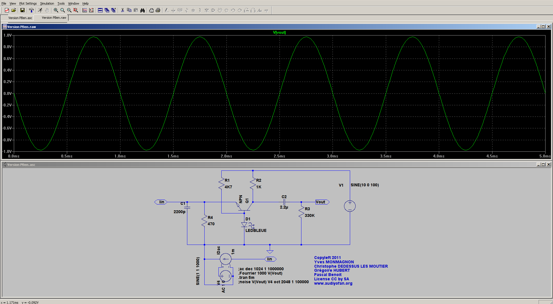

ci-joint copie d'écran de la version LTC du converto de PBen
avec une archive contenant les fichiers y compris le fichier standard.dio
pour le modèle de led bleue qui donne 2.83 V sur la base du BC547B
J'ai rajouté le nom de Pascal au nom déjà présent dans la liste CC by SA
se qui me paraît adéquat :wink:

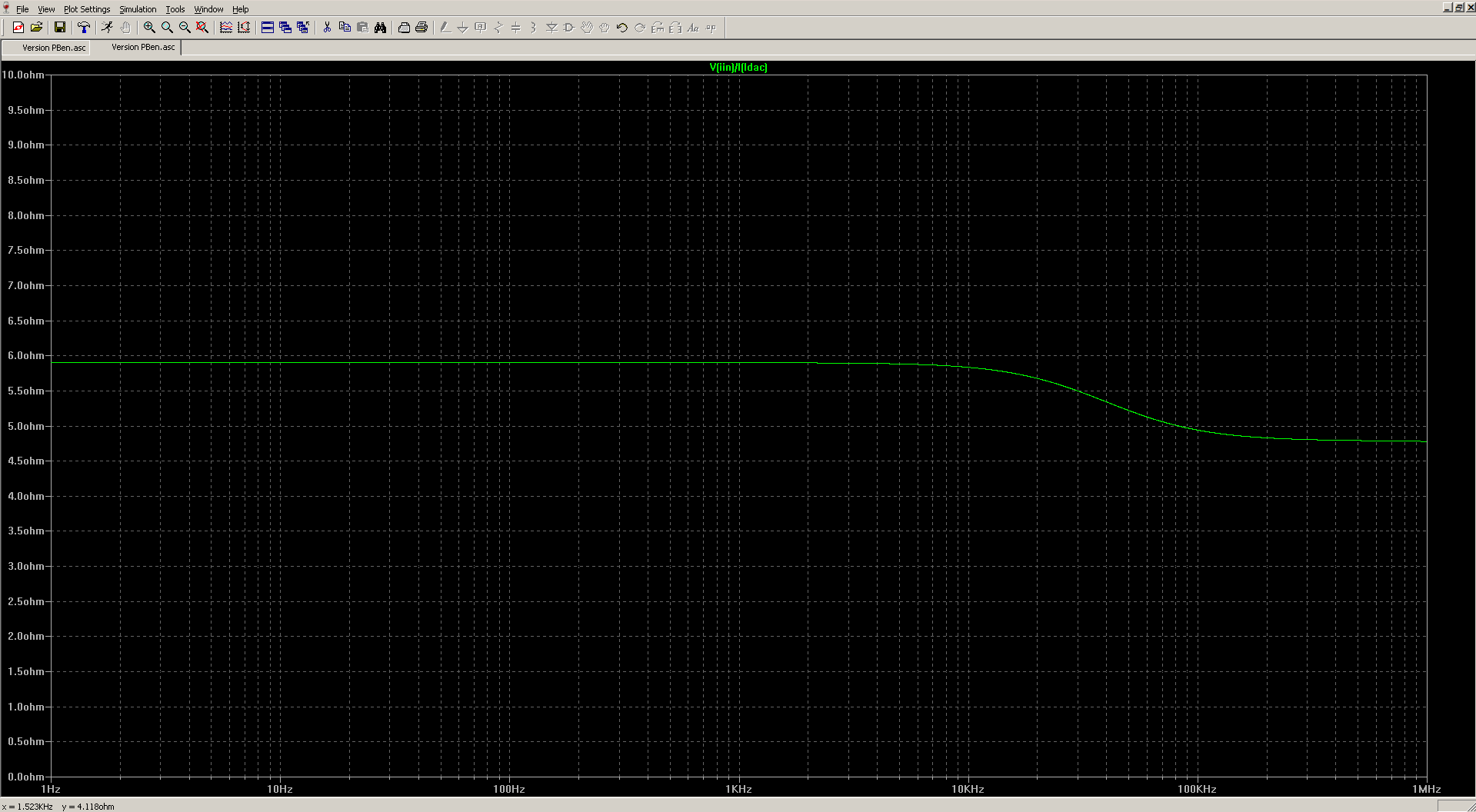

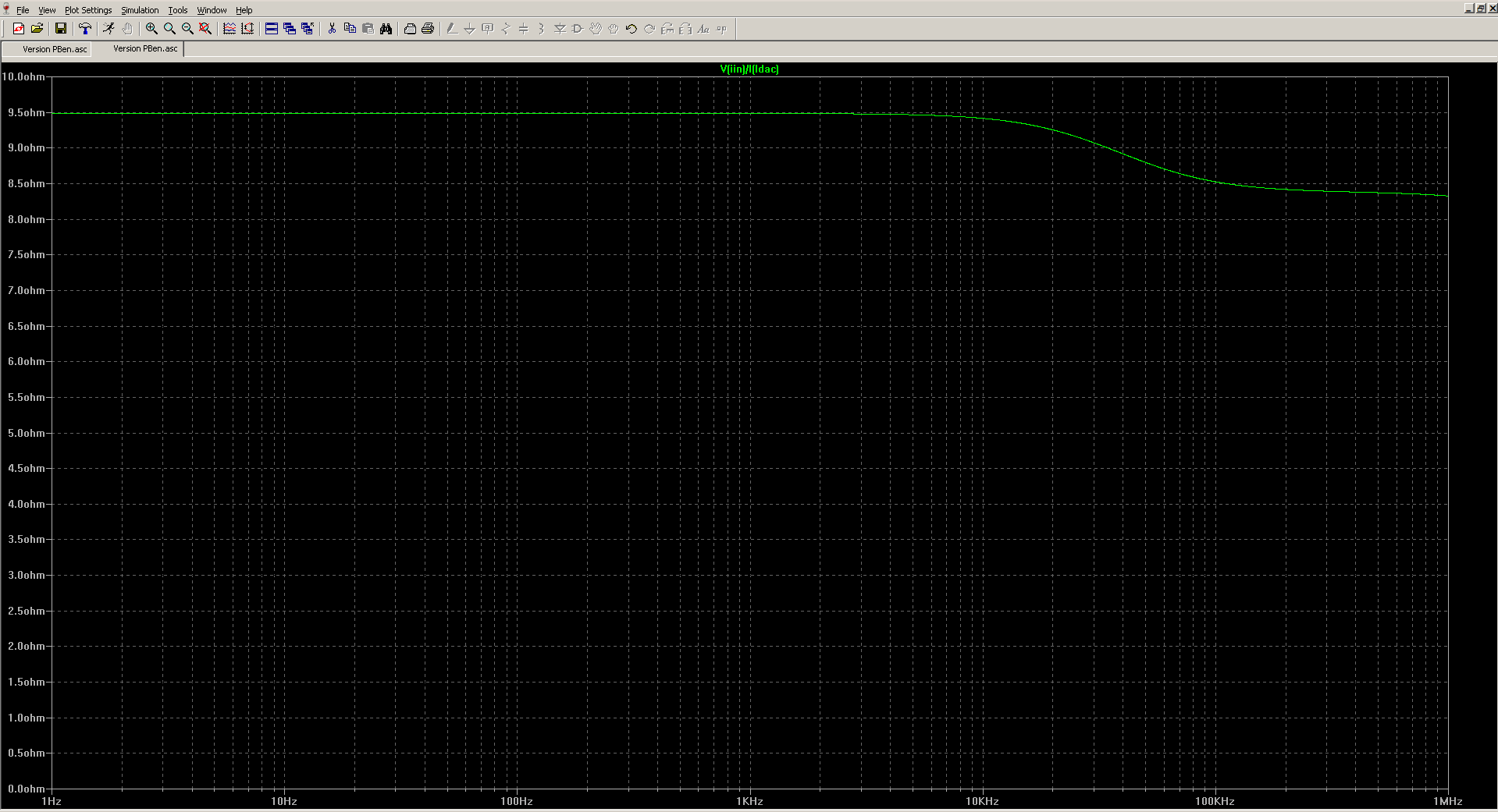

J'ai modifié R4 à 470 ce qui fait baisser Zin par rapport à 1K tub13
Bonne simulation

Salut Hervé
la simulation de ton dernier schéma fonctionne mais présente une impédance interne d'entrée
de 40 ohm , hors la version de PBen présente une Ziin de 6 ohm de tête
bref ton montage présente au broche du TDA une valeur de Vin trop grande
compliance +/- 25 mv dixit les datasheet
Désolé :oops: :oops:
J'ai pratiqué quelques essai avec 2 BC547B en darlington , un quasi-darlington avec un BC557B et le BC547B
pas mieux que la kissitude de PBen
Enfin tout ça en simu hein pas en réalité :roll:
