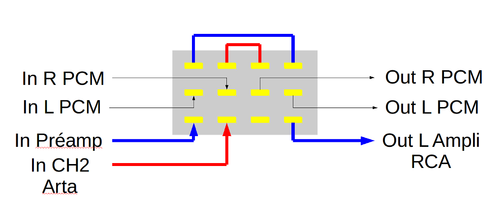

Pour Pascal et les autres qui sont entrain de monter les kits
Voici une capture pour le câblage de l'inter 4 pôles
