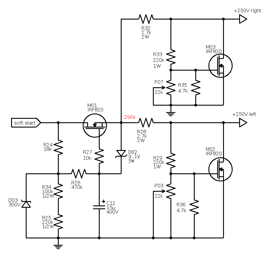

Réaliser la régulation HT des g2, c'était fastidieux tub31 j'ai mesuré la tension de seuil des IRF820, ces trucs là décollent littéralement dans 0,2V il est donc indispensable de mettre un potentiomètre pour régler la tension régulée ce que je n'avais pas vraiment prévu au départ. 22k // 4,7k ça permet de régler au centième la zone de 3,7k à 3k. Bon gré mal gré tout a fini par rentrer.
C'est en réfléchissant à comment j'allais pouvoir tester les shunt sans les tubes que j'ai commencé à comprendre que le couple ballast + shunt c'est vraiment pas mal. Le ballast fait monter la tension très progressivement. Tant que la tension ne dépasse pas la consigne, les shunt ne bronchent pas. Les tubes commencent à débiter mais ils ont 2,7k dans leur g2 … par couple ! C'est donc tout à fait à la fin que les shunt vont se mettre à débiter, quand les tubes seront chauds et que la tension de déchet sera minimale et donc la puissance dissipée dans les shunt aussi (1,5W). Les puces vont être à ambiant + 33°C : tout à fait acceptable.
Sans tubes de puissance, la HT va avoisiner les 310V au lieu des 290V prévus, les shunts vont se mettre à débiter dès que la consigne sera atteinte et vont alors dissiper 6W :| les dissipateurs sont des 18°C.W les IRF vont être à ambiant + 120°C … ça va être chaud chaud tub17 Il faudrait que j'ai une R de 2K de 50W pour charger mon alim correctement et régler les shunt… bon.

Salut Gregoire
Ou alors, plutôt que de mettre le shunt après le ballast, tu le mets dans le ballast, comme ici, deuxième schéma:
https://dl.dropboxusercontent.com/u/31629593/forums/pl081dpp%20-%20qqe03-12dpp-w/PL81/Final%20PL81.png
La source de courant limite la dissipation du shunt en fonctionnement normal, c'est le shunt qui régule le ballast, et si la tension en sortie dépasse la tension de régulation, la UF4007 l'envoie dans le shunt qui la bouffe.
Du coup, le ballast ne dissipe plus, du au courant consommé par le shunt, et le shunt ne dissipe plus, du au courant consommé par la G2, tout en gardant sa pleine capacité à bouffer le surplus.
La source de courant, fois le gain du bipolaire permet aussi de limiter le courant en sortie, utile pour des G2. Ce n'est pas très précis, mais ca fonctionne, si je court-circuite la sortie, le régulateur ne fume pas.
La je décide la tension du comparateur depuis un contrôleur, mais un diviseur de tension avec montée progressive ferait aussi l'affaire.

@Serge , ton idée me plait bien mais j'ai du mal :
Là ça m'interresse....
Mais là je ne comprends pas ..comment le shunt régule le ballast ??? :shock:
En fait je vois le ballast mais pas le shunt dans ton schéma :roll:
Si tu pouvais m'expliquer un peu plus...
Merci d'avance..
MessagePosté: Sam 26 Aoû 2017, 19:48
Bonjour Trappeur
Dans mon schéma, le shunt est le transistor du bas qui à sa base sur l'aop. Il shunt la source de courant et potentiellement une remontée en tension de la sortie à travers la UF4007. Sur la base du ballast, tu as la sortie du shunt, sauf que j'ai une source de courant au lieu d'une resistance.
Le rôle de shunt est donc rempli, mais il n'a pas à dissiper plus en régime permanent que le courant de la source de courant (fois la tension bien sur)
L'aop est monté en comparateur et régule la tension sur la base du ballast en fonction de la consigne sur cmd et en contrôlant le shunt.
Le ballast lui fais son rôle de ballast comme un régu normal, en sortant 0.6V de plus que la tension de sa base (donc la tension du shunt).
Reste la limitation de courant qui apparemment n'est pas la, vu qu'il n'y a pas de resistance dans le circuit du ballast, à part la 1.2K en entrée, mais comme i y a un condo derrière, ca ne compte pas vraiment.
En fait j'utilise un bipolaire comme ballast, et pas un mos-fet. Ce dernier à un gain entre 10 et 40. Donc supposons que j'aie pris un transistor qui a un gain de 20 et comme ma source de courant est de 1.5mA, la tension en sortie va commencer à descendre dès que je tire plus de 30mA, vu que la source de courant ne pourra plus alimenter la base. Ce n'est pas très précis, vu que ça dépend du gain du transistor, qui peux varier d'un facteur 5, mais pour ce qu'on fait, ça va très bien. Et au pire, il y a encore moyen de trier les transistors.

Salut Serge , merci pour ton explication , j'ai toujours un peu de mal avec le silicium...
C'est pas bête du tout ton idée ..
En alimentant le shunt par la CCS tu divises le courant dans le shunt par le Beta du ballast et en controllant la tension sur le shunt via ton comparateur tu disposes d'une entrée pour ajuster la consigne ....
Comme ça tu contrôles la tension et le courant max...et tu limites la chauffe au strict minimum... Bravo!!

Merci pour les idées et les explications, j'avoue que je n'ai pas tout compris :|
Dans mon cas, il aurait suffit -- je pense -- de limiter le ballast à la tension attendue en entrée de shunt. Une MOV bien placée ferait très bien l'affaire…

Premiers essais de l'alimentation sans charge. Cela est rendu possible sans risque par l'ajout d'une diode Transil 300V dans le ballast. Elle limite ainsi la montée du ballast à cette tension et préserve la consommation des shunt dans une plage acceptable.
Les réglages ont pu ainsi être réalisés, la HT des g2 atteint 100V en 4s, 200V en 9s et 250V en 24s. Ce temps devrait s'allonger un peu en charge car le ballast monte d'autant plus vite que la HT de l'alimentation est haute, comme elle devrait se tasser avec la consommation tout ça devrait arriver au PF nominal vers 30s. On va pouvoir passer à la suite.

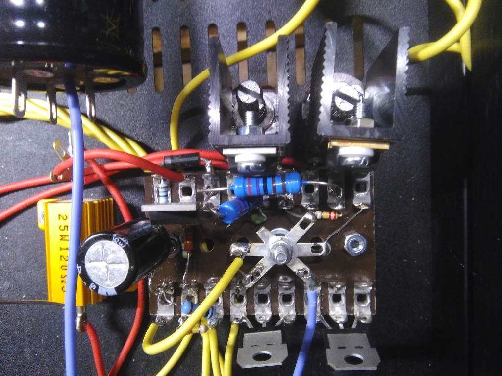

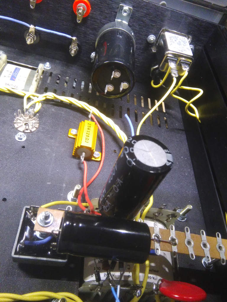

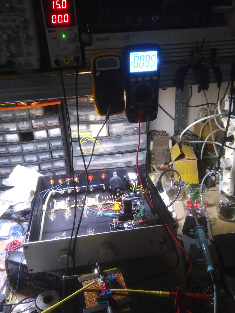

Essais de la CCS de cathode des 6N2P, 0,99mA affichés pour 1mA nominal … on dira que c'est le milliampèremètre 8)
C'est une première pour moi, j'essaie les petits pinboards à trous étamés d'un coté. C'est sûr que c'est pratique quand on manque de place mais je trouve ça quand même assez fastidieux à souder. Ceci dit, je ne sais pas comment j'ai fait -- on va dire que le pin board est bien fait -- mais malgré mes patés de soudures ça ne déborde pas sur les pinoches d'à coté. Beaucoup plus pratique que les turret board pour les potar multi tours bien sûr…
