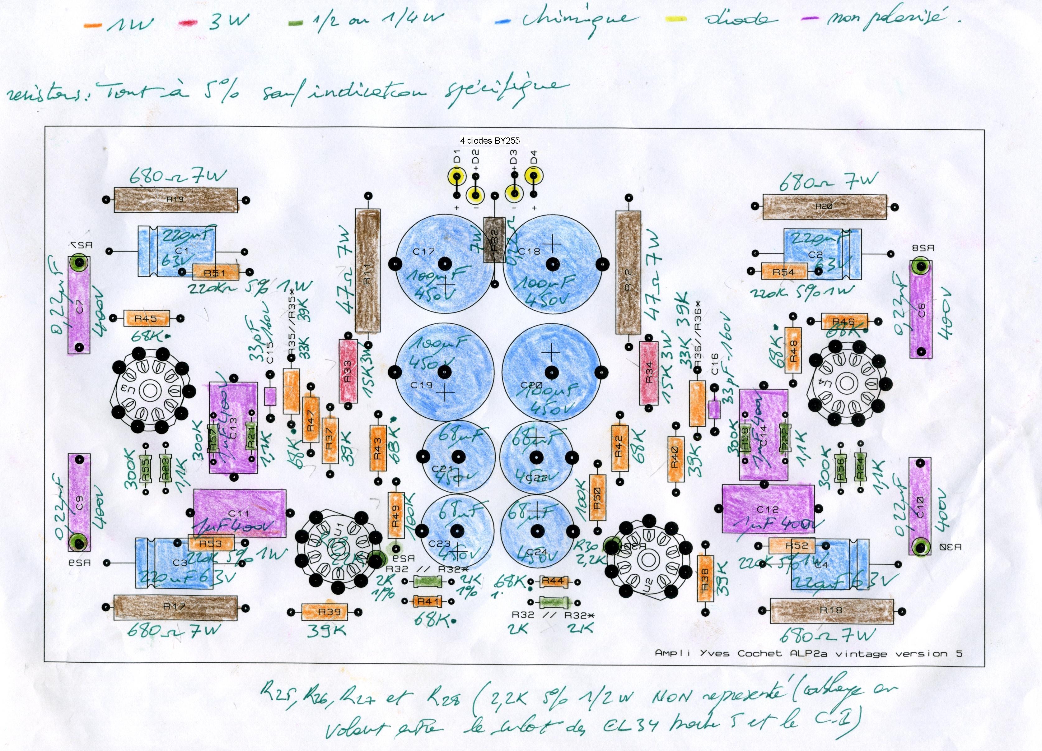

Voici le circuit imprimé version "coloriage" et la nomenclature en fichiers joints (disponible sur mon site web). Le dossier de fabrication avance un petit peu. I y aura finalement 3 dossiers de fabrication: le dossier original "remastérisé", le dossier "vintage" et le dossier 2012.
J'ai acheté le livre "Traité moderne des amplificateurs hautes-fidélité à tubes" que je trouve très bien. (de Gérard Fiderspil et Gérard Lallié aux Editions publitronic (Elektor). Très pédagogique. et je le conseille à tous ceux qui veulent construire un ampli à tubes (même si je n'ai pas fini de le lire entièrement et que c'est le premier ouvrage que je lie sur la hifi à tubes). Et c'est en français.
J'ai commencé à acheter quelques composants de base mais j'ai du mal à trouver des résistors à couche de carbone 5%. "d'époque". Maintenant c'est de la résistance métallique 1% (de meilleure qualité à mon avis: moins de soufle: est ce votre avis ?). Certains condensateurs n'ont pas les mêmes dimensions. Le circuit imprimé "vintage" coté cuivre aura donc quelques modifications. Pa de modifications coté composants (pour le moment).
Il y a un peu plus de détails sur mon site web. Je suis toujours à votre dispositions pour plus de détails

T'as dépassé en coloriant tes 'résistors'....çà va marcher moins bien.

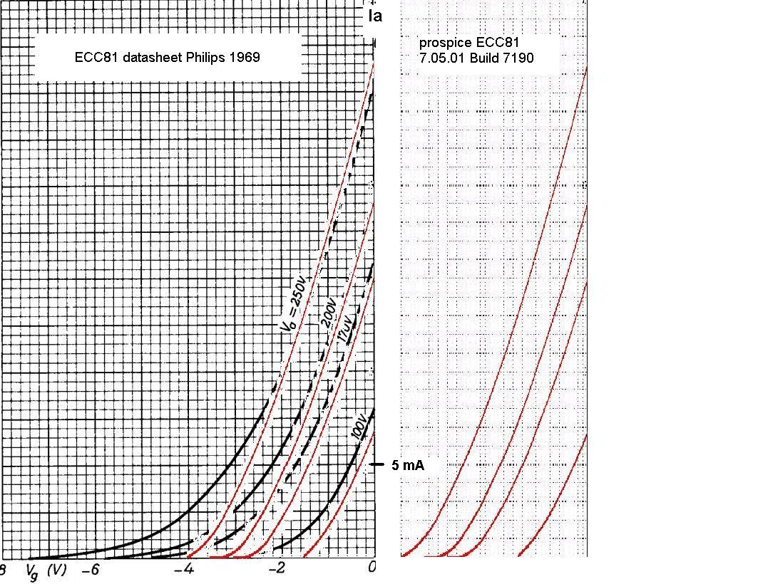

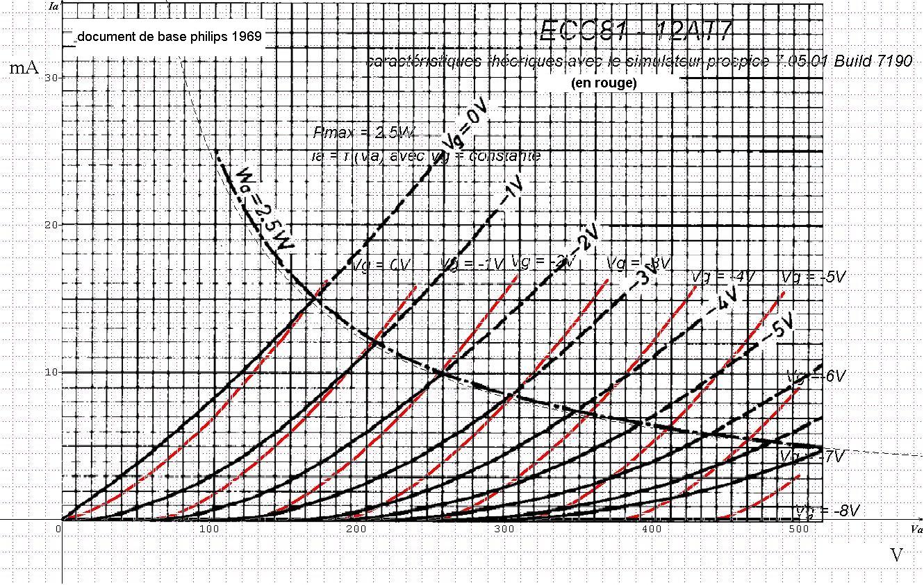

Bonjour à toutes et à tous.
Vous pouvez trouvez sur mon site web les "datasheets" du tube ECC81 vu par le simulateur "Prospice 7.05.01 Build 7190" (logiciel ISIS) si cela intéresse quelqu'un ainsi que les tableaux correspondants. @+, Bonne journée.
Si vous avez les datasheets (selon prospice) des tubes ECC82 et EL34, je suis preneur.
@+, et bonne journée. tub19
site:http://didier.villers.free.fr/Ampli%20a%20tubes%20Yves%20COCHET%20ALP2a/datasheet/datasheet%20ALP2.htm

Conclusions: Soit je me suis planté quelque part, soit il y a des progrès à faire dans le modèle de simulation. C'est quand même assez bien pour modéliser et vérifier le fonctionnement de celui (ceux qui ont réalisé le modèle. Bravo à lui (eux)

Le modèle présenté de l'ECC81 est quand même bien loin des courbes
du doc papier! :roll:
J'avais bossé il y a quelques temps sur une modélisation des triodes.
Le modèle utilisé est dérivé du modèle Norma Koren, lui même dérivé
de la loi de Langmuir sur l'émission thermoionique.
La démarche est la suivante:
1) numérisation des datasheet avec un outil CAO libre (qcad)
2) transformation des courbes numérisées en modèles LTSpice (moulinettes en C)
3) transformation des courbes numérisées en modèles importables (moulinettes en C)
sous l'utilitaire d'Yves Montmagnon
A ma connaissance, seul Totof s'en sert. Il semble content du résultat.
Voir le fil "Conception de modèle ltspice" à partir de la page 3.
Attention, certain fichiers ne sont plus directement disponibles au travers des liens.
Bien entendu, on peut refaire un paquet si le besoin s'en fait sentir.
J'ai également tenté le coup pour les pentodes, avec notamment la prise en compte
du courant de grille (modèle Naka). Mais là, polop! Ca ne marche pas, le solveur
ne converge pas bien et surtout pas sur les bonnes courbes. :evil:
Si on veut faire un "truc" qui tourne, il faut procéder autrement:
1) faire des relevés de caractéristiques avec un lampemetre
2) Pondre un modèle mathématique genre polynôme
