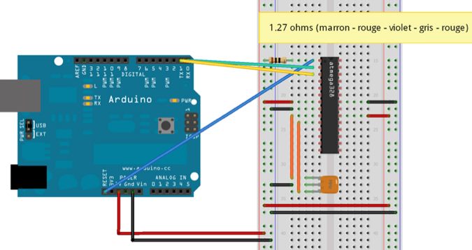

Pour simplifier et faire des PCB de contrôle plus simple j'utilise la puce arduino ATMEGA328PU avec bootloader intégré et horloge intégré; mais on peut doubler sa puissance avec une avec un ZTT16Mhz au lieu des 8 intégré...
Cette puce est en DIP28.
Le but est de faire des économies une intégration plus simple du uC. La puce atmega ne coute que 2 euros...
EN plus pour peu programmer cette puce avec avec une carte Duemilanove simple et un petit PCB ultra simple :
Voici le schéma directement sur une plaque d'essai:
Je retrouve le PCB de programmation tout pret et le met en ligne dans les prochaines jours..
Nicolas

Effectivement, ça peut être une bonne idée. Les derniers Arduino chinois que j'ai utilisés, le contrôleur usb ne fonctionne pas, je ne sais pas pourquoi. Mauvais drivers? va savoir, impossible de communiquer par la. Du coup, j'ai du les programmer de cette façon avec un autre Arduino chargé en programmateur. Donc comparé au chip tout seul, tout ce qu'il me reste de plus sur la carte, c'est le régulateur, les leds et le bouton reset. Bon, à 7$ la carte, ca va quand même :D
