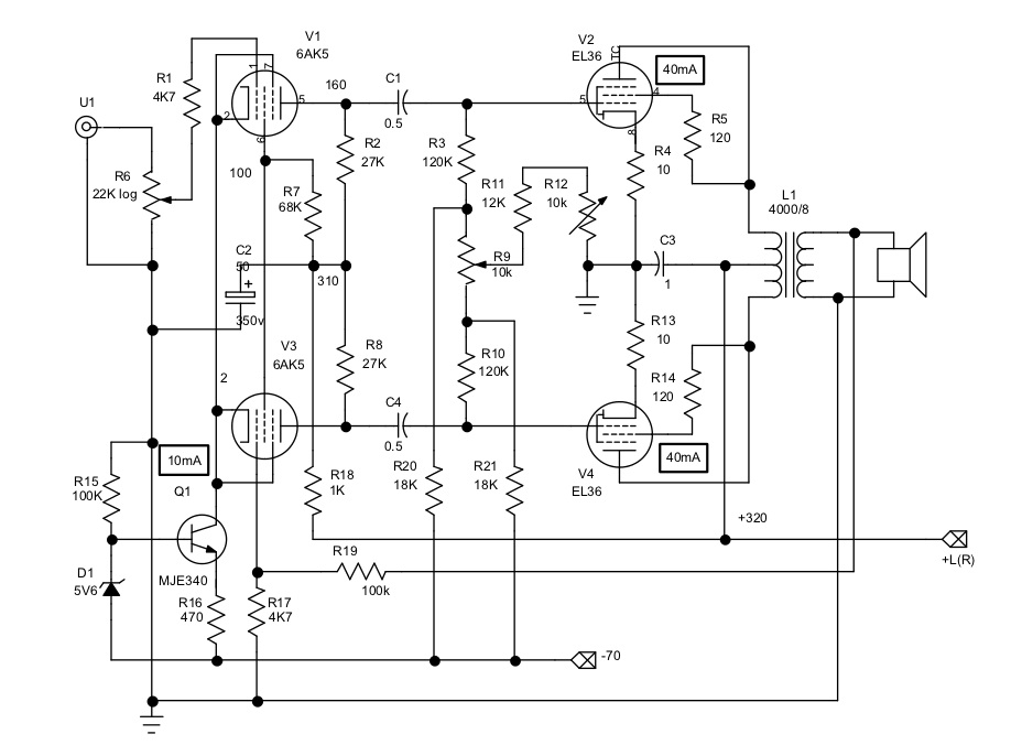

En fait j'avais eu l'occasion d'acheter ce petit stock de 6p3s sauf que j'ai pas fait gaffe au "E" , vu mon niveau de compétence je préfère laisse tombé et remettre en vente ces tubes sur la baie et plutôt me consacrer à une version améliorer du PP d'EL36 de Yves , si amélioration il peut y avoir :wink:
Donc voici le schéma de Yves :

Il marche déjà très bien , sauf que je me suis planté dans l'alim qui est un peu anémique :? , je vais dans un premier temps modifier le driver avec mes 6j51p , histoire de les réutiliser et peut être augmenté le gain qui est faible avec les 6ak5 , je me répète mais un cathode follower pour attaquer les el36 apporterait un + dans ce type d'ampli :?:
Je reste persuadé que ce tube à 2,50roro à de grande capacité :wink:
