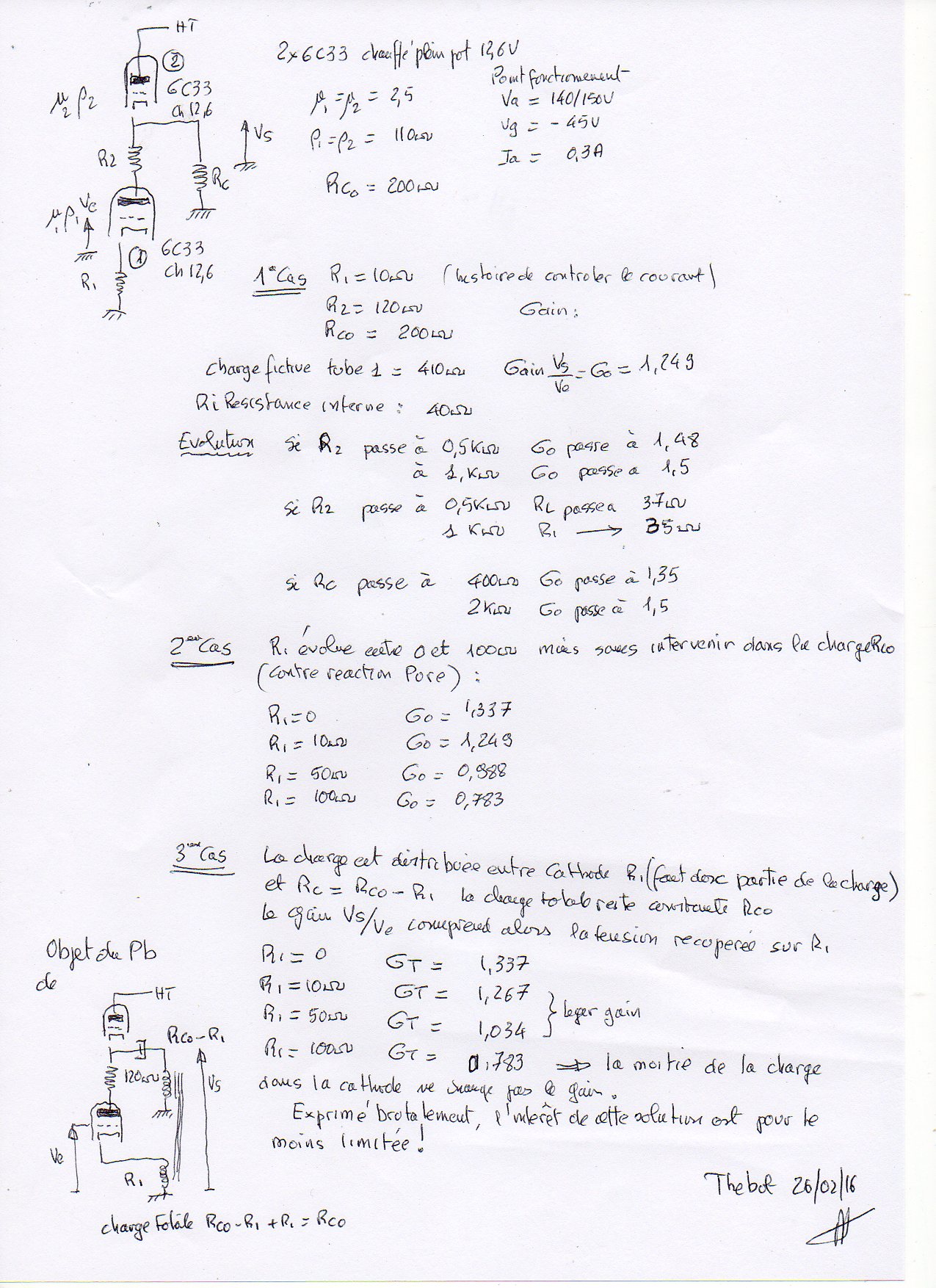

MessagePosté: Ven 26 Fév 2016, 14:19
Messages: 95
J'ai torturé sur 2 pages ma formule pour lui faire traiter votre problème: quel serait l'effet d'une répartition de la charge, en partie cathode du bas et partie cathode du haut. Ceci fait, elle a avoué et craché une autre formule encore plus compliquée que Mathcad s'est fait un plaisir de digérer, j'ai définit un SRPP de 2* 6C33, chauffé 12,6 V, choisit le point de fonctionnement, et fait ronfler le vieux mac sur les 2 formules.
Les hypothèses et résultats sont sur le fichier joint;
A verifier en premier point le gain pour un ""montage normal "", charge non repartie. Si le gain calculé est dans les clous de vos propres expérimentations, alors les résultats pour charge repartie ont un peu de sens et malheureusement, l' intérêt de cette formule serait limitée au vu des résultats.
Pour tirer quelque chose d' un couple de 6C33 faut envisager un montage dissymétrique comme 6SG7 et 6C33 en push pull;
D' autres résultats peuvent être traités.

MessagePosté: Sam 27 Fév 2016, 14:22
Messages: 95
Bonjour dsdn et tous les autres !
Désolé si mes résultats très théoriques font un peu douche froide. je voudrais être plus construtif: il faut comparer ces résultats à la réalité, c'est important d'ou ma question ci dessous.
Dsdn a écrit le 09/02:
"""J'ai déja un SRPP de simple 6s33.
J'ai donc quelques données à portée de main.
Sur une charge de 170 ohms, l'ampli est modulé à fond avec 110V CaC sur sa G1.
On retrouves 130 V CaC en sortie du SRPP."""
dans cette mesure, le gain est: 130/110= 1,181 dans l'ordre de grandeur de mes résultats, mais il faut aller plus loin.
Pour être plus précis, pouvez vous préciser :
- 6C33: deux ou une triode en action; ( un seul ou deux filaments alimentés);
- valeur de la résistance R1, découplé ou non, (important, CFB ou pas CFB); R1 entre cathode du bas et masse;
- valeur résistance R2 entre cathode du haut et anode du bas;
- confirmer charge de 170 Ohms entre cathode du haut et masse.
- quelle puissance max sur 170 Ohms?
Je repasserai ces données à la moulinette pour confirmer ou infirmer le gain de 1,181 et si ça colle pas trop man, je pourrai être plus clair sur une évolution des paramètres pour tirer un max de ce montage;

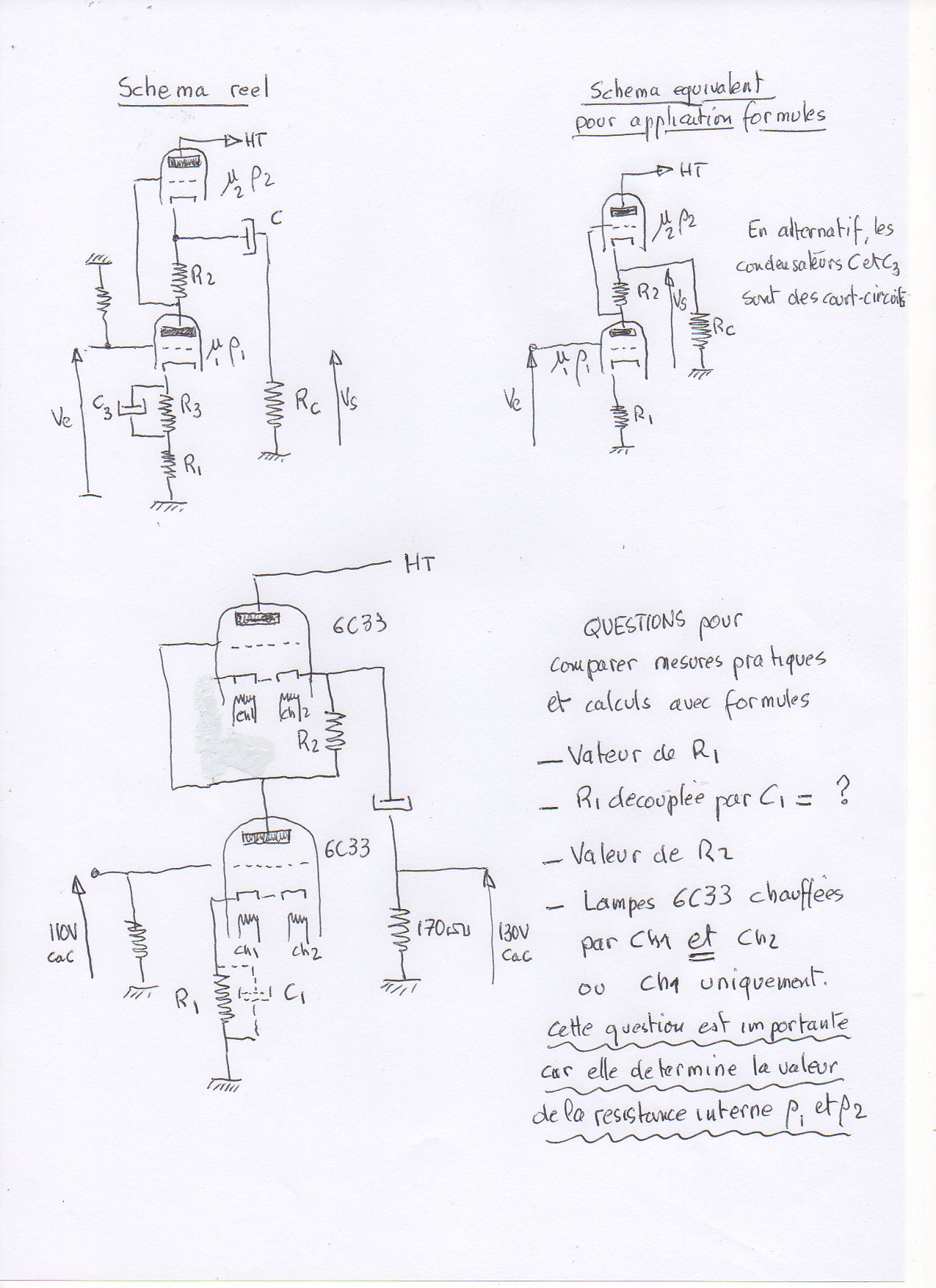

MessagePosté: Dim 28 Fév 2016, 09:57
Messages: 95
Bonjour Dsdn et tous les autres
Il ne faut pas confondre un schéma réel où nécessairement toutes les résistances apparaissent, et en particulier les résistances de polarisation et un schéma équivalent pour le calcul où ne figurent plus que les éléments qui contribuent au calcul du gain; voir figure jointe;
Dans mon exemple malheureux pour la compréhension, la résistance de 10 Ohms n' était là que pour un artifice propre au calcul ; cette valeur peut même être annulée dans la mesure ou dans la réalité il y'a toujours R3 et que l'égalité R3+R1= R2 est assurée pour la bonne polarisation de chaque tube;( R3 étant court-circuitée par C3 en alternatif).
j'expliquerai la prochaine fois comment on peut augmenter R2, (pour augmenter le gain) tout en maintenant à la valeur correcte la polarisation du tube supérieur, chaque chose en son temps, mais la question était pertinente..
Pour continuer la comparaison expérience/ calcul , il me faut une réponse précise aux questions du bas de la PJ.
Bon dimanche
