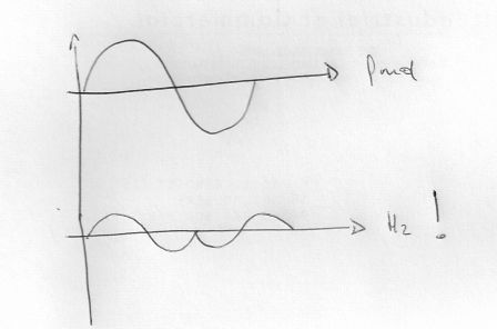

En classe A, les harmoniques paires de la branche finissent par s'annuler
0.5*oui car quand le courant d'un tube augmente, celui de l'autre diminue et les gm et Ra de chaque tube, même voisin, ne varie pas dans le même sens, donc la composante HF de faible amplitude superposée au gros signal BF ne sera pas amplifiée de la même manière dans un tube ou dans l'autre (dans le cas extrême, un tube est au cutoff et c'est le PP classe B, on ne récupère que la composante HF issue d'un seul tube). Et cette composante HF sera affublée de non linéarités différentes car non issues du même point de repos.
Si on filtrait pour ne récupérer que la composante HF, on verrait en plus son amplitude battre légèrement au rythme du signal BF. Et là on est furax car on vient de fabriquer un mélangeur! tub20
On devrait obtenir avec l'H2 par ex, 2 cycles consécutifs d'H2 'en miroir', ce qui donne un point anguleux au raccordement.

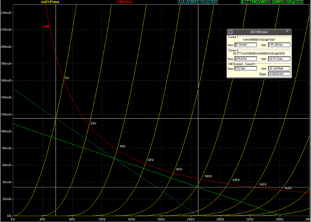

As tu re réfléchi au problème de droite de charge....Faire un transfo avec 12 ou 13 H au primaire au lieu de 150, c'est pas pareil. Avec le 12 H et ses faibles résistances internes, on peut viser un DF de 5 :P alors que avec 150, on dépassera difficilement .... [snip]
J'ai deux fantastiques DA152 5kΩ pour 6Ω (15W) qui pèsent 2,5Kg chacun et qui ne demandent qu'à chanter, j'avais calculé avec ces OPT un DF de 6,5 :mrgreen:

Si on prolonge ton signal H2 bizarre, on se retrouve avec un truc périodique bien symétrique qui doit comporter plus de H impaires que de H paire...
Le truc c'est que l'information HF est amplifiée par chacun des tubes, mais pas en même temps pour la classe B (à 1/2 période BF près). Donc les H paires produites par un tube ne peuvent pas être compensées puisque l'autre ne conduira que plus tard. Je pense qu'on est d'accord là dessus!
Pour le PP classe A, le problème n'est pas si différent. Certes les deux tubes conduisent et chaque composante HF est amplifiée, mais le fait que le point de fonctionnement se déplace, en sens opposé et au rythme de la composante BF, fait que les gm et Ra des deux branches sont légèrement différents et la "production" des H paires sur la composante HF est différente d'un tube à l'autre, donc la compensation dans le TS (fut-il aussi idéal que possible) ne peut être parfaite. Mais elle a néanmoins partiellement lieu.
Ce qui peut expliquer des meilleurs mesures d'intermod pour les PP classe A que PP classe AB/B.
Pour qu'il y ait compensation totale de H paires, il faudrait que gm et Ra (et Cak, Cag, Ckg dans une moindre mesure) soient indépendantes de Vgk et Vak, bref qu'on ait des composants actifs TOTALEMENT linéaires (finalement, plus de H du tout!!!). Oui, je sais on arrive à la conclusion 1 = 1 !!! :P
Dans ces conditions précises les seules config PP qui donnerait un résultat exempt de distorsion serait précisément la classe A... et B!

3 - Avec de gros transfos, pas de problème ! J'ai regardé la fiche du DA 152. Cela devrait effectivement super bien aller. Et si tu le charge à 8 ohm, cela dervait aller aussi avec 6700 Ohm primaire, ce qui n'est pas mal non plus !
Périodique de période = T de la fondamentale, oui mais pourquoi symétrique ?
Pour le reste ok, mais attention 1=1 à + ou - 3 dB !

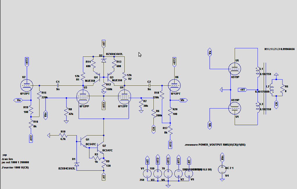

6700Ω curse je suis une grosse buse ... je me suis encore planté dans mon schéma de push pull :evil: inattention inattention ...

Ben 6700, çà me parait plutôt mieux !
Les filaments, c'est seulement les 6F12...à vérifier toutefois (la nécessité)
Pour les régulations c'est cela même. Je n'ai pas refait le calcul, mais je l'avais fait sur un coin de table pour ma maquette (schéma en P1) et c'est pourquoi, j'avais mis un peu de polar automatique. C'est de mémoire un peu chaud en cas de variation un peu forte de l'EDF
Cela dit, ces lampes semblent bien robustes.
MessagePosté: Jeu 01 Sep 2011, 17:18
Bon,
J'ai recomputé le bazar avec Zpp=6,7kΩ
j'ai biasé un peu plus chaud du coup pour rester un peu plus en classe A. Le schéma se transforme avec +HT=250V
version_CF1.asc.gz
Ça donne THD=0,5% pour sinus 1kHz à P=7,1Wrms
L'impédance de sortie de l'étage de puissance est de 400Ω (Rplaque) x 2 (en série) divisée par le rapport de transformation de l'OPT (837,5) soit 0,96. Les enceintes sont de 8Ω ce qui donne un DF de ... 8,3 tub19
Zou !

çà me parait bien tout çà....Avec ce DF et ce THD, est il encore utile de mettre une CR ?
Au fait, passer en AB, çà fait des watts en plus, avec un petit peu de beaux watts en 'pure' classe A et le dépassement en classe AB. Si tu regarde la dynamique, l'ampli fonctionne alors le plus souvent en classe A mais est capable de supporter des pointe de charges plus élevées avec moins de distorsion qu'en cas d'écrétrage :mrgreen:
Compromis, encore lui !
Les amplis en CLB sont souvent en AB en toute rigueur, car ils laissent passer un peu de courant au repos :mrgreen: :mrgreen:
